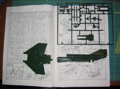

19. rész: Mi van a dobozban?
Találunk benne:
Leírást, melyben megadják s zükséges festékeket is kódszámmal, színnel, névvel. A Revell értelemszerűen saját festékeket ad meg, a Heller az Humbrolt, a Tamiya az Tamiyát, a japánok Gunzet. A többiek össze-vissza....
Megadják az összeszerelési sorrendet (itt időnként el-el térünk a leírástól), az alkatrészek festését, a teljes felület festését és a matricázást.
Matricalapot, amiben gyönyörködünk egy darabig, majd elrakjuk vissza a dobozba, lehetőleg egy nejlonzacsóban, nehogy vizet kapjon, mert akkor annyi neki.
Plexi öntvényt egy öntőkereten, amit (ha nem csomagoltak be külön), akkor a további károsodások elkerülése érdekében becsomagolunk papírzsepibe és eltesszük szintén a dobozba vissza.
Sztirol öntvényeket öntőkereten, azaz magát a makettet alkatrészenként.
Amennyiben van alkatrészlista (keretek rajza - lásd a fényképen) a leírásban, ellenőrizzük létszám szerint a tartalmat.

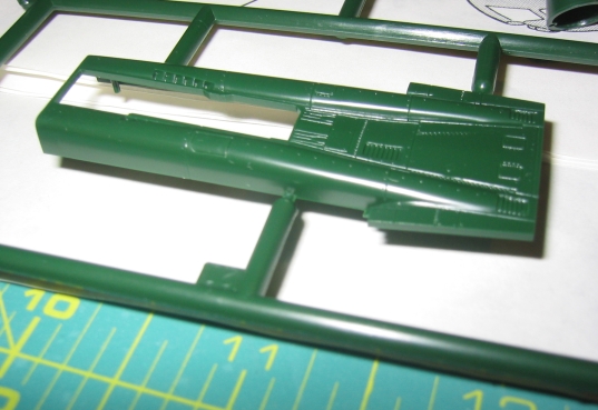

20. rész: Megvizsgáljuk a makett alkatrészeit

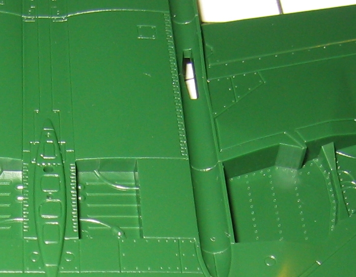

Ezen a nagyításom már a századmilliméternyi egyenetlenségek is látszanak, pont ezért elmondhatjuk, hogy ez egy gyönyörű, tökéletesen kidolgozott makettalkatrész.
Ebben a fázisban megvizsgáljuk az alkatrészeinket és eldöntünk néhány kérdést.
A szempontok.
A panelvonalak vésettek vagy domborúak? Esetleg vegyesen?
A Hasegawának volt egy átmeneti időszaka, amikor egyre több alkatrész lett vésett panelvonalas a dobozban, de még akadt domború is. Ezen esetben a panelvonalak átkarcolása azon a néhány alkatrészen elkerülhetetlen.
Amennyiben a teljes makett domború panelvonalas, eldöntkük, hogy mi a fenét is csinálunk vele. A helyzet az, hogy legtöbbször hagyjuk a fenébe az egész panelvonalkérdést és összerakjuk úgy ahogy van. Ha mégis kitör rajtunk az alkotási vágy, akkor viszont szakirodalmat kell felhajtani, hogy milyen volt a pontos panelrajz. Mert ha már egyszer megcsináljuk, akkor már hadd ne tévesen készüljön el, mert értelme sincs a dolognak.
Panelvonal átkarcolásról később ejtek majd szót, ugyanis ennél a makettnél sem tudjuk elkerülni a témát azon okból kifolyólag, hogy a ragasztó és tömítőanyagok bizony bele fognak kerülni a panelvonalakba és azokat ki kell majd tisztítani, ami rokon technika a panelvonal karcolással.

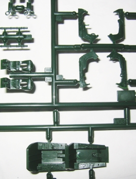

21. rész: Az alkatrészek vizsgálata

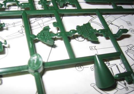

A képen a következőket vehetjük szemügyre. Az alkatrészek sorja mentesek, az öntőcsapok jó helyeken vannak, nem barmolják szét az alkatrészt leszedéskor, az alkatrészek finomkidolgozása is nagyon szép. Pl. a műszerfal műszerei egyenes gyönyörűek.
Igazából ehhez a maketthez értelmetlen dolog kiegészítőt gyártani, egyszerűen nincs szükség feljavításra.

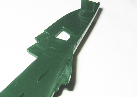

23. rész: Az első probléma

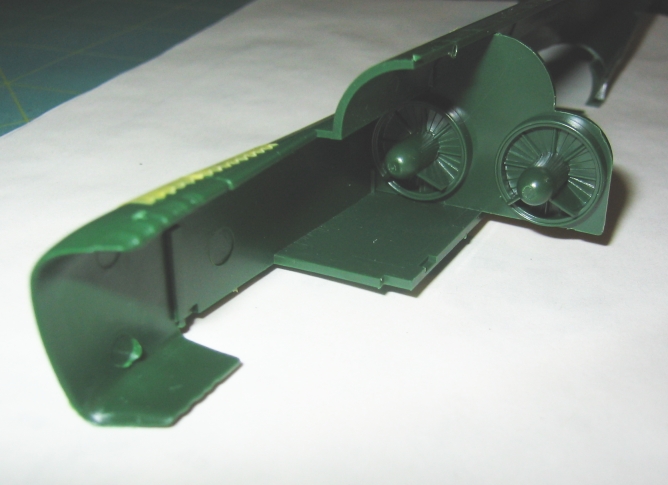

Egy gyors szárazösszerakás a féltörzsön és a beömlőn, kihoz egy érdekes problémát. Amint látjuk, a turbina bemeneti részt is kidolgozták - nem is akárhogyan - tehát a beömlőnek szépnek kell lennie.
Ehelyett mi is van?
Néhány kinyomótüskenyom, valamint az illesztőprofilok.
A kinyomótüskenyomokhoz eleve hozzá vagyunk szokva ugye, ez minden fröccsöntött darabon előfordul. Smirgli és tömítőpaszta a gyógymódja.
A kis illesztőprofilok viszont elég új dolgok. Ezen a maketten precízen vannak kivitelezve, az illesztéskor nagyon hasznosak lesznek, de utána....???

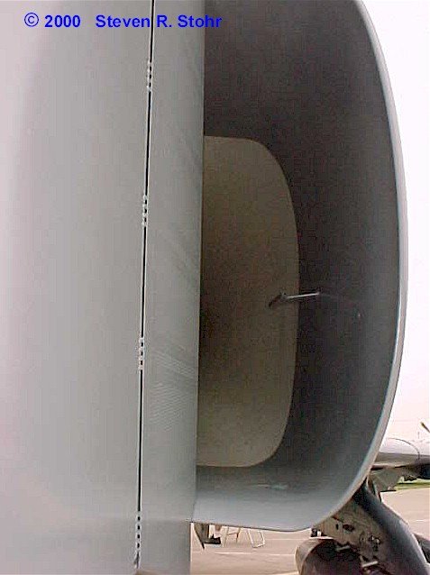

Az igazi Phantom gépen bizony ilyen nincs, a beömlő belseje tökéletesen síma és lágy íve van a turbináig.
A neten kutaszkodva biztos lelünk egy képet a munkához.
A következő harci feladatot tűzhetjük így ki magunk elé:
A beömlő elejének felragasztása után (eltérően az összeállítási rajz sorrendjétől!!!) egy teljes belső felületkezelés jön, egyrészt ugye a tüskenyomokat tüntetjük el, másrészt pedig az addigra feleslegessé vált illesztőhasábot. Ezután egy teljes fényes fehér fújás következik majd.
Apró de fontos dolog, a Pitot-cső elkészítése, ami nincs az alkatrészek közt, de a képen láthatóan ott van az igazi gépen. Ezt valószínűleg műanyagból fogjuk megoldani, de ez a végén lesz majd izgalmas.
Innentől kezdve kb. 2 hét amig végzünk a makettel, mert jelen pillanatban ebben az állapotban van a munkaasztalomon a gép. Azt megígérem, hogy minden nap írok a munka előrehaladtáról, természetesen képes beszámolóval.
Holnap még két feladat vár ránk, van még egy kiigazítani való pont a maketten (szintén a beömlőnél) illetve egy komoly és máshol is előforduló kérdést fogunk boncolni, a plexi elemek beragasztását és védelmét.
