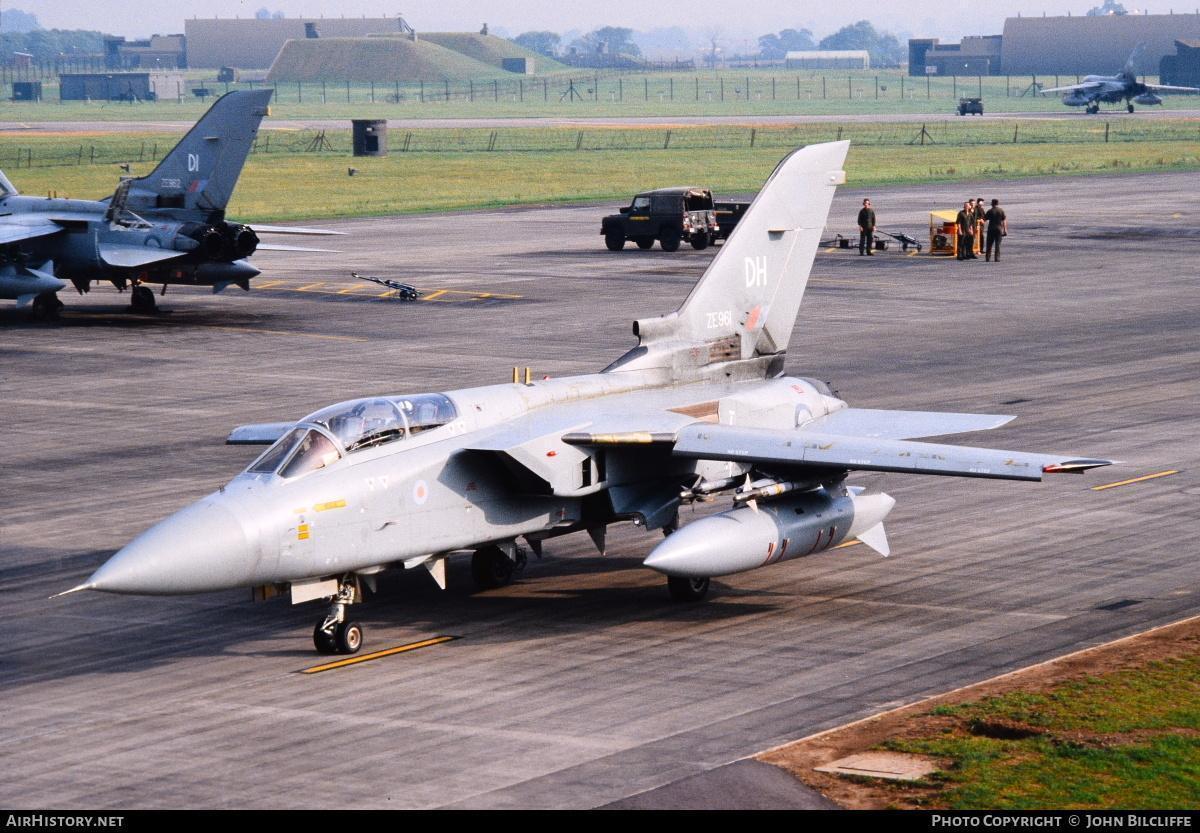

ZE904 1990 nyarán, még színes demofestéssel

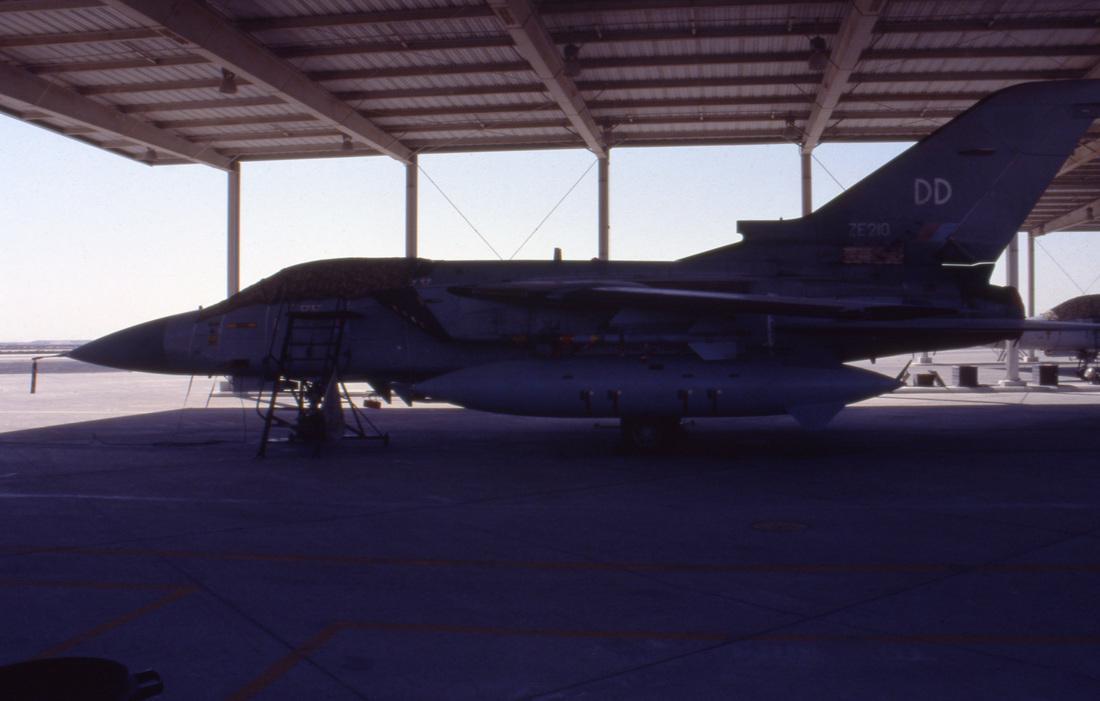

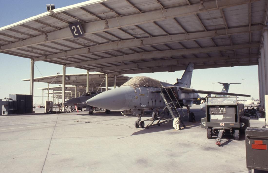

Árnyékban
Árnyékban
Végül Dhahran jelentkezett a rádión, de a kapcsolat korántsem volt megnyugtató. Egy irányító izgatott hangon többször is felszólította a köteléket, hogy "azonnal forduljanak dél felé", mindenféle magyarázat nélkül. Válaszul a kötelékparancsnok széles harci alakzatba bontotta a gépeket és az északi égboltot pásztázta, az Iraki Légierővel való közeli összecsapásra számítva. Ezután engedelmesen dél felé fordult. Mivel azonban a dhahrani irányító nem adott további magyarázatot az utasításra, az F3-asok visszatértek eredeti útvonalukra. Négyórás repülési idő után érkeztek meg Dhahranba, ahol a földön teljes mértékben felkészültek fogadásukra. A különítmény a Szaúd Királyi Légierő 29. századával (Tornado ADV gépekkel felszerelve) közös elhelyezést kapott, beleértve egy műveleti termet, irodákat, eligazító helyiségeket és egy repülőruházati részleget. A földi személyzet három mobilkonténer-komplexumot kapott a repülőtéren, körülbelül fél mérföldre a műveleti helyiségektől és 300 yardra a parkoló repülőgépektől.

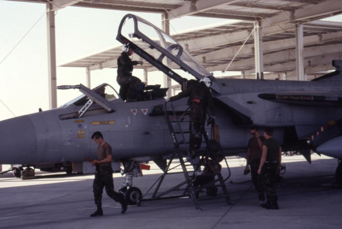

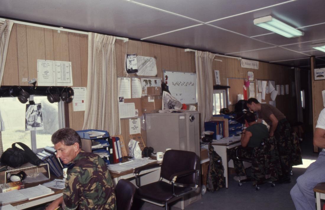

A műszaki kontingens főhadiszállása
A műveleti parancsnak megfelelően a repülőgépek az előkészítését, felfegyverzését azonnal végrehajtották és a személyzeteket 60 perces készenlétbe helyezték. A repülések augusztus 12-én kezdődtek gyakorló harci légi járőrözésekkel (CAP) és a hadszíntér megismerését szolgáló bevetésekkel, azonban az éles műveleti CAP-repülések megkezdését elhalasztották, amíg a RAF, illetve az USAF és az RSAF között nem sikerült véglegesíteni az összehangolt alkalmazási szabályokat (Rules of Engagement – ROE). Az első éles műveleti bevetéseket végül augusztus 17-én hajtották végre, amikor ezek az eltérések már csökkentek, de még nem szűntek meg teljesen.

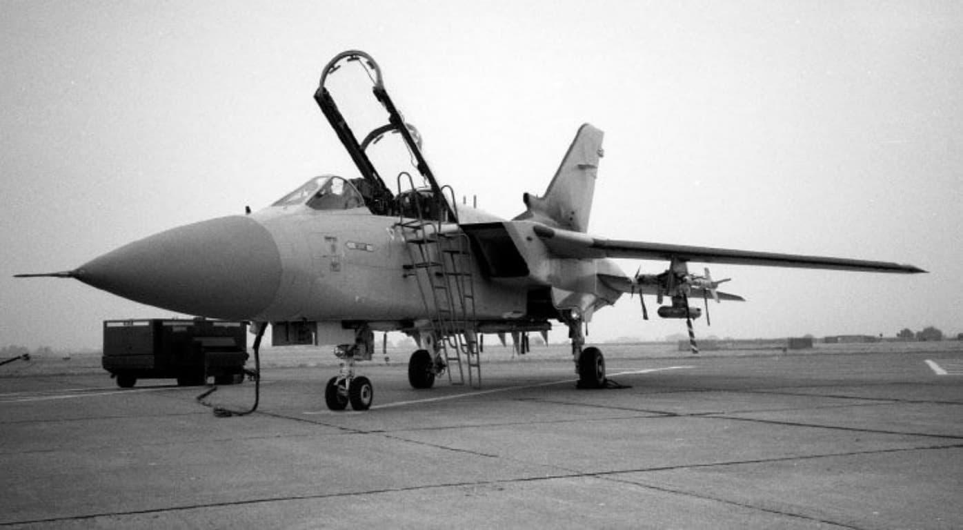

F3 Dahranban
F3 Dahranban

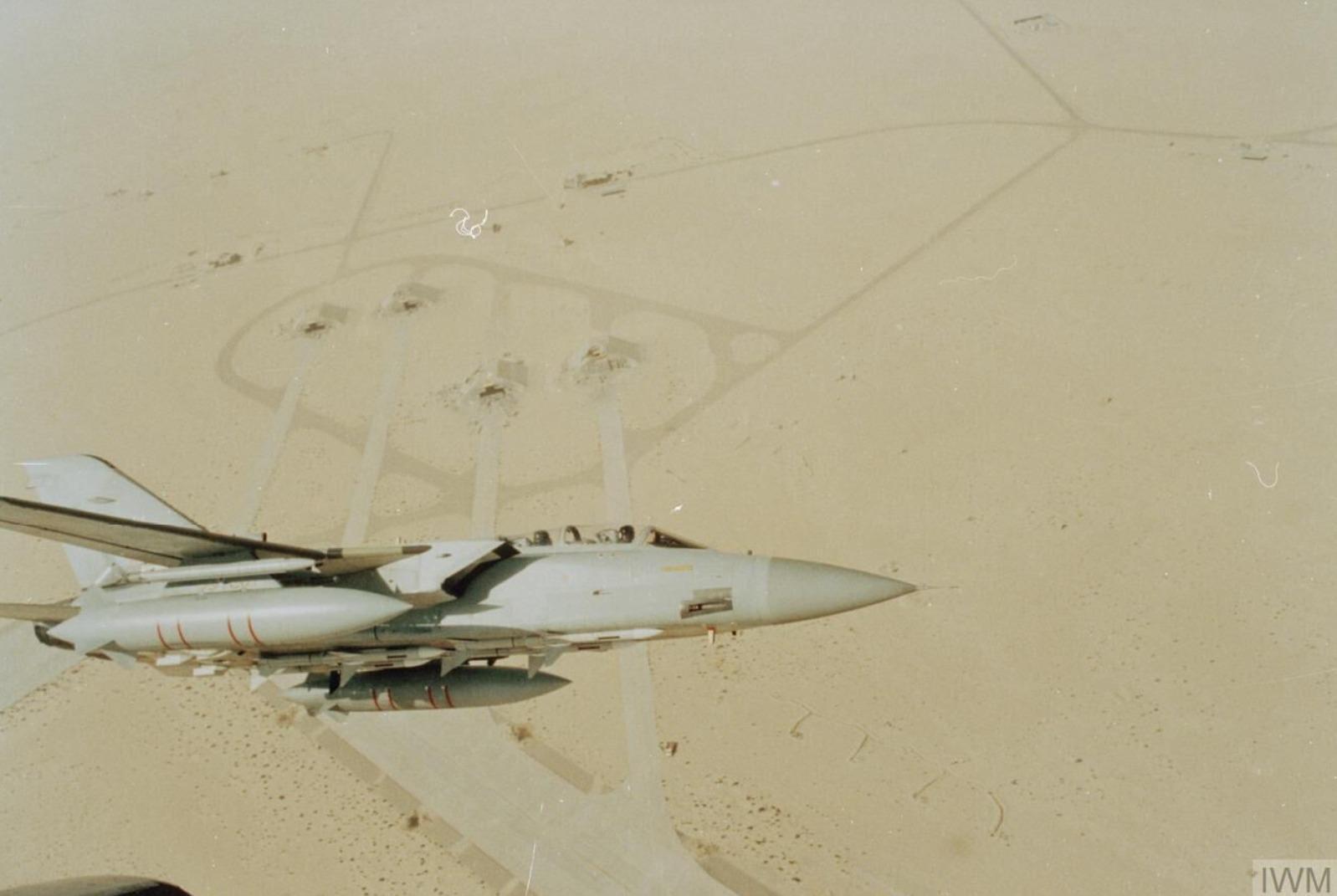

Tonka F3 géppár valahol az Arab-félsziget felett
Az USAF F-15 gépei (egy időben 2 géppár, azaz 4 repülőgép) adták az állandó 5 perces készenlétet (QRA) - ami azt jelenti, hogy a riasztás vételétől számítva 5 percen belül a repülőgépnek levegőbe kell emelkedni! Így az öböl térségébe települt F3 különítményt "CSAK" 60 perces készenlétben tartották. A szabványos gépkonfiguráció két 2250 literes póttartályból, négy Sidewinder és négy Skyflash rakétából, az ágyúból, valamint az AN/ALE-40-es zaravótöltet-kivetőből állt (a PHIMAT infracsaliszorókat csak később - az egyik Sidewinder helyére függesztve - kezdték használni). Más helyszíneken szolgáló repülőgépekhez hasonlóan a vadászerők repülési programját is a Rijádban működő Egyesített Légi Műveleti Központ (CAOC) irányította. A őrjáratok útvonalának megtervezéséhez mátrix rendszert alkalmaztak, az USAF és RSAF Boeing E-3A AWACS-ek biztosították a taktikai irányítást és vezérlést. Legalább két AWACS repült egyszerre, ebből mindig az egyik amerikai volt. Az amerikaiak jelentősen nagyobb tapasztalattal rendelkeztek a légi irányításban, mint a szaúdiak. Az Desert Shield műveletek első hetében három határsértő esetet regisztráltak iraki repülőgépek részéről. Az első alkalommal egy gép öt tengeri mérföld mélységben lépett be a határ dél felé eső oldalára, majd visszafordult, miközben egy USAF F-15 folyamatosan követte radarjával. Másodszor egy a határhoz közeledő gépet egy USAF F-15 fogott be lokátorával, de időben visszafordult. Harmadik alkalommal egy éjszakai behatolót az AWACS ellenségként azonosított és egy szaúdi F-15 fogta be lokátorával, de ez a gép is az utolsó pillanatban visszarepült. A dahrani légirányítási központ vezetői úgy döntöttek, hogy a gyanús célokat továbbengedik délebbre, hogy szándékaik tisztázódjanak, és ha beavatkozásra került sor, az szaúdi légtérben történjen, ezzel elkerülve a konfliktus eszkalálódását - ugye itt még nem volt ENSZ-felhatalmazás az erő alkalmazására, illetve a megszabott határidők nem jártak le és a világpolitika bízott a konfliktus békés, tárgyalóasztalok mögötti rendezésében. Az első F3 repülések az Operation Granby alatt augusztus 12-én kezdődtek. Augusztus végére az alegység 201 feladatot repült 402,05 órában. Az első négy napban napi 8 felszállást, augusztus 20-án 12-t, 26-án pedig 14-et repültek. A légi utántöltés hiánya miatt az átlagos repidő két óra volt. Szeptember elején a légiutántöltés elérhetősége megnövelte az őrjáratozás idejét. Szeptember 6-tól az őrjárat ideje 4 órára emelkedett, az F3-ak két-háromszor tankoltak egy őrjárat alatt. A 24 órás CAP üzemeltetéshez a napot három részre osztották: a RAF 6 órán keresztül, az USAF és az RSAF pedig 9-9 órán át állt készenlétben. Az első F3 telepítés alatt a CAP-ok négy párban váltották egymást 7:00 és 13:10 között, majd folyamatosan fenntartották a négygépes CAP-okat ezen időszak alatt. Ez nagy kihívás volt a csak 12 gépből álló egységnek és később megállapították, hogy ez jelentősen túlterhelte a repülő- és műszaki állományt. A koalíció ezután új repülési ütemtervet dolgozott ki, amely az F3 alegység napi programját nappali (10:00–13:10) és éjszakai (22:00–1:10) CAP-ra osztotta. Ekkor az őrjáratok a következőképpen oszlottak meg: Szeptember 23-án a Légi Főparancsnokság (Air HQ) tájékoztatta az alegységet, hogy: "A védelmi minisztérium aggodalmát fejezi ki a Tornado F3 gépeink által végzett nagyon magas repülési arány miatt."

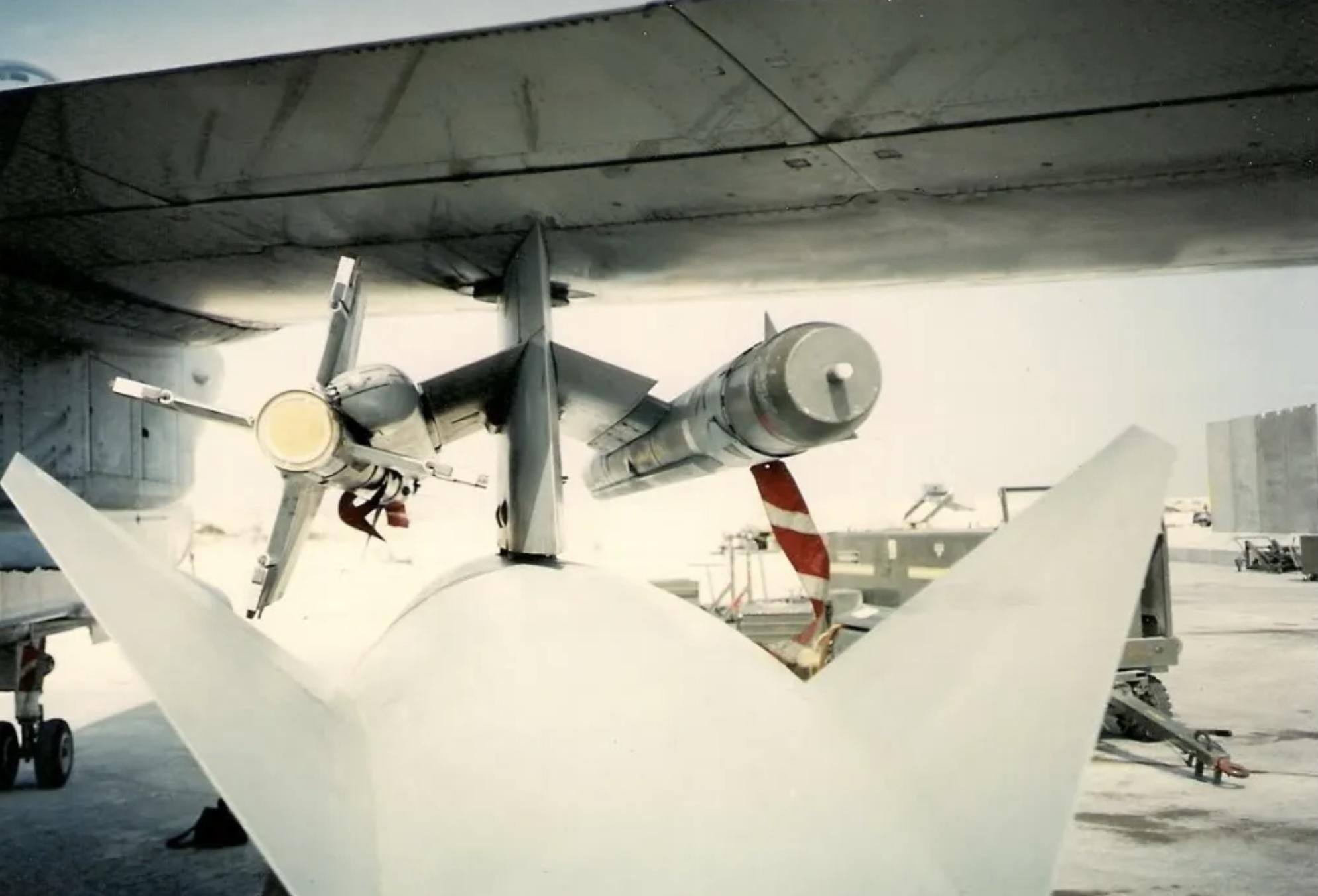

A problémát tökéletesen illusztrálta az F3 egyetlen összecsapása az iraki légierővel a Desert Storm során, 1991. január 18-án. A háború második napján két F3-at egy járőröző AWACS rendelt ki, hogy segítsék a Kuvaitból visszatérő USAF A-10-eseket, amelyeket ellenséges vadászgépek, iraki Mirage F1 vadászgépek fenyegettek. Mivel nem volt lehetőségük a baráti erők titkosított IFF Mode 4 lekérdezésére, és NCTR képességek sem álltak rendelkezésre, az F3-aknak vizuális azonosításra és közeli légiharcra kellett készülniük, ahelyett, hogy a preferált BVR bevetést hajthatták volna végre. Radarjeleket észlelve és a lokátoron befogva az F3-ak támadásra készültek. Tűzparancs nélkül, vizuálisan meggyőződtek arról, hogy két A-10-re fogtak be, de két további radarjel – az iraki vadászgépek – visszafordultak. Amint az F3-ak beléptek a kuvaiti légtérbe, a két vadászgép észak felé fordult és körülbelül tíz mérföld távolságról a Mirage gépek jobb gyorsuló képességét kihasználva maguk mögött "állva hagyták" a Tornado-kat. Az A-10-esek már biztonságban hazafelé tartottak, de az F3-akat egy sűrű légvédelmi rakéta koncentrációjú terület felé vonták aktív ECM védelem nélkül. Az F3 két elsődleges fegyvere a Skyflash és a Sidewinder légiharc-rakéták voltak. A Skyflash, amelyet gyorsan fejlesztettek elő a pre-TEMP szintről a Super-TEMP szabványra, teljes mértékben kielégítőnek bizonyult. A Sidewinder viszont jóval problémásabb volt. Az F3-asokat eredetileg AIM-9L Sidewinderrel szerelték fel, valamint egy módosított LAU-7A indítóval, hogy megszüntessék a "csipogó" hangot és kibővítsék az alapfegyver működési tartományát. Ebben a formában az AIM-9L nagyon hatékony volt. Azonban a fejlettebb Sidewinder, az AIM-9M, még jobb volt és állítólag rendelkezett egy IRCCM képességgel a szovjet gyártmányú lassú intfratöltetek (flares) ellen. Az Egyesült Királyság összesen 320 AIM-9M rakétát rendelt az Operation Granby-hez, 19,3 millió font értékben. Az első AIM-9M rakétákat november 27-én tesztelték a harctéren, amikor komoly hibát észleltek az indítás utáni irányításban. Kiderült, hogy a rakéta inkompatibilis a 9L indító módosításaival, de ez csak azután derült ki, hogy kb. 100 rakéta vált használhatatlanná. Ráadásul decemberben kiderült, hogy az AIM-9M nem hatékony a az orosz infracsapdák ellen, ha az ellenséges gépet elölről, vagy oldalról támadják – csak a hátsó kb. 60 fokos féllégtérben.
Phimat a külső AIM-9 helyén
Ez a történet Group Captain Spink szerint: "Nemcsak alapvetően befolyásolja a harci képességedet, hanem borzasztó rossz üzenetet közvetít a földi és légi személyzet felé a szervezeti képességeidről. Ha ezt csinálod, és még nem is vívsz háborút, akkor mi a franc fog történni később? Ez a helyzet komoly feszültséget okozott az F3 alegységben." A Desert Storm alatt átlagosan 84%-os üzemképességet tartottak fenn. Ezen felül 59 bevetést (az összes 8,5%-a) indítás után le kellett fújni, de a ténylegesen használhatatlan gépek száma ennél kevesebb volt, mert a párok kölcsönös támogatásának elve érvényesült. Más szóval, ha a pár egyik gépe meghibásodott, általában mindkettő visszatért a bázisra. A Desert Storm művelet során a magas bevetési arány ellenére gyakori volt, hogy a teljes, 18 gépes állományt szolgálatra képesnek és bevethetőnek nyilvánították, noha a hibák javítása alapos volt, és nem éltek a háborús szolgálati körülmények között engedélyezett karbantartási könnyítésekkel. Az Öbölbe vezényelt Tornadó F3 kontingens, a fentebb leírt éles elfogást leszámítva "csak" légtérvédelmi járőrfeladatokat hajtott végre. Az F3 egység öbölbéli szerepét értékelve emlékeznünk kell arra, hogy kezdetben inkább szimbolikus és politikai céllal telepítették, mintsem valós katonai feladat miatt. A kulcsfontosságú cél az volt, hogy védelmi repülőgépek egységét telepítsék Szaúd-Arábiába és a lehető leghamarabb megkezdjék a légtérvédelmi műveleteket, miközben a hosszabb távú szempontok másodlagosak voltak.

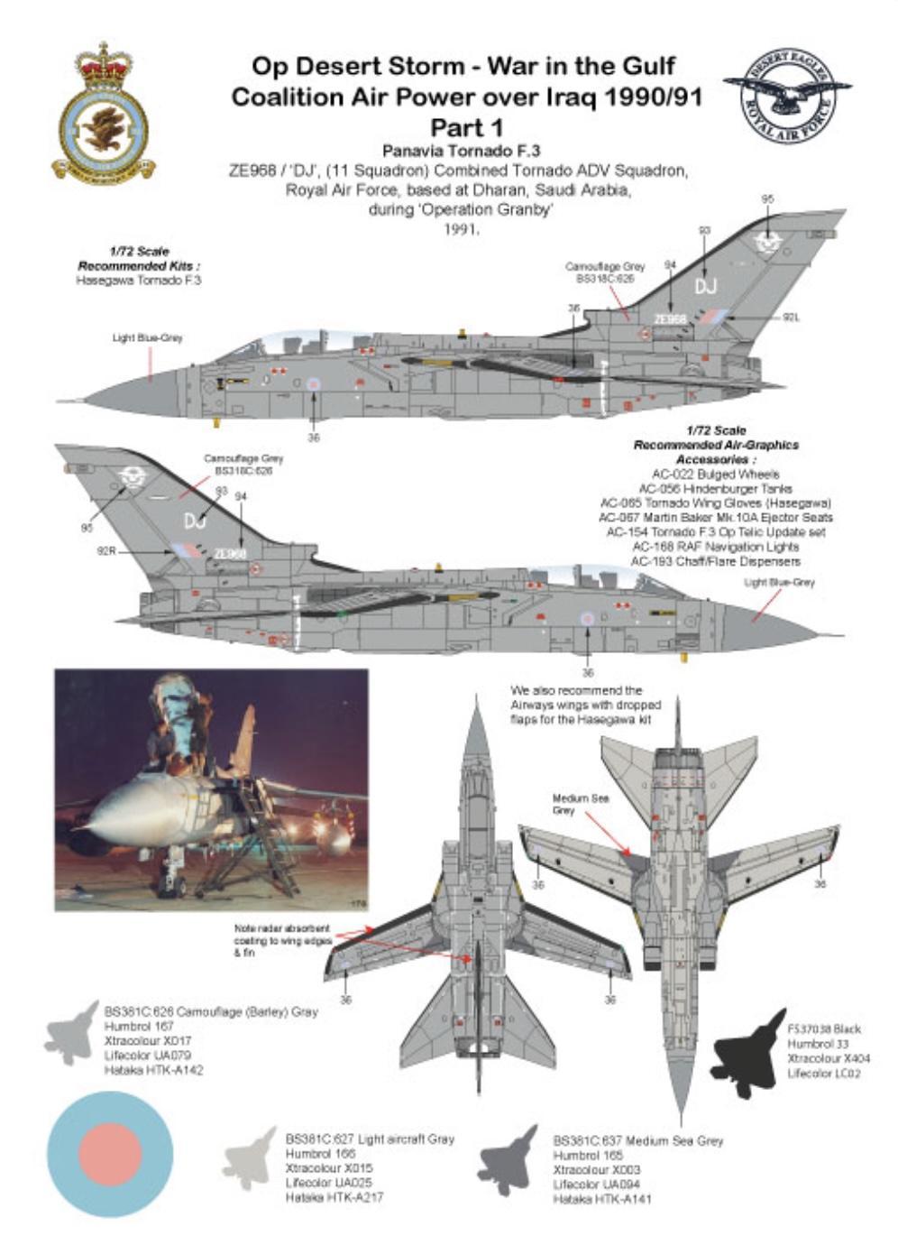

Air-Graphic Models 72-006 OP DS pt1
