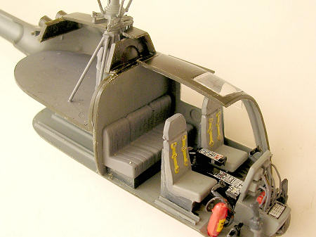

csak az első ülésből kéne még egy | |||||

ja és Ákos, kérlek írd majd be az e-mail-odat mert az én gépem nem írja ki a nevede kattintva. Üdv ,BalázsK | |||||
Gabusch | Adatlap | 245167 | 2012. július 10. 09:25 | ![]() | |
A komplett helikopterre gondolsz, belsővel együtt? | |||||
