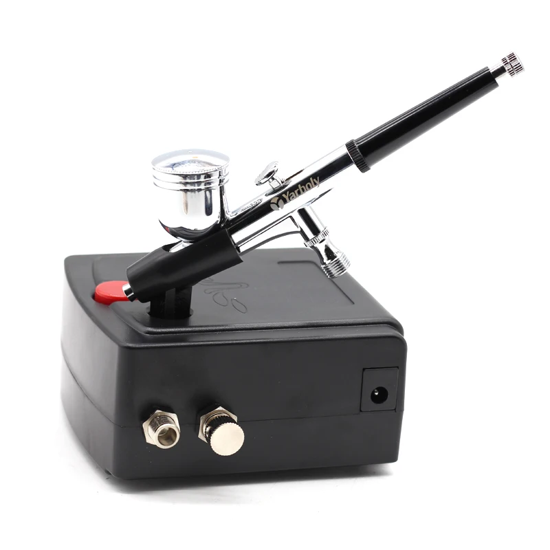

Kétségtelen, hogy nagyon hasznos metrózás, csónakázás, vagy egy hétvégi erdei túra alkalmával ahol nehézkes lenne a kompresszor cipelése, pláne a vezetékes elektromosság biztosítása egy jó festéshez. | |||||
| medor | Adatlap | 680339 | 2020. december 22. 00:12 | ![]() | |
Én azt sem látom,hogy hol szívja be a levegőt... | |||||
| Bandika | Adatlap | 680335 | 2020. december 21. 22:30 | ![]() | |
Mekkora ötlet! Airbrush és kondizás, kettő az egyben. Attól a fél kilós akksitól lesz ám bicepsz. | |||||
