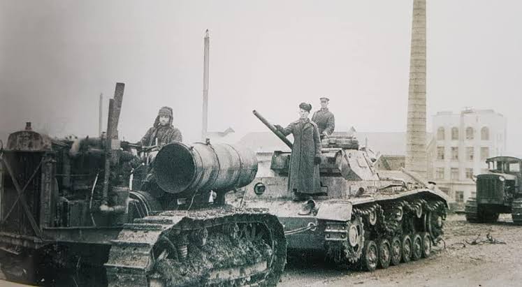

Fotók alapján az biztos, hogy harckocsikat és Sztalinyecet használtak Budapesten vontatásra. Hogy hogyan emeltek fel nehézharckocsikat, jó kérdés, de szerintem a németeknél is az lehetett.
A Nimród szerintem teli zöld, a Csalogány utcai tornyának hátsó harmadán talán van valami szám, de csak az biztos, hogy rendszámuk volt. A szamárvezetők, bár előírás volt, bőven nem kerültek fel minden járműre.

Az ép járműveket se daruval teszik fel, hanem rámpán felállnak vele- kérdés persze, hogy 1.) van-e ilyen rámpa épen ott 2.) mondjuk egy hasra ült harckocsit mennyire lehet egyáltalán vontatni. Mindenesetre kétlem, hogy 50-60 tonnás teherbírású mozgódarukkal ügyködtek, amit nem lehetett elvinni, azt szerintem feldarabolták helyben és úgy vitték el. Az olyanból kelleni úgyis csak a vas kellett már.
A mi városunkban is évekig állt egy tank a főtéren félretolva, azt már szerintem nem is az oroszok vitték végül el.

Valami rámpás helyen gondolom felcsúszik (gondolom nem gyalog:))
Nem mindenre lehetett könnyen kereket tenni. Tényleg érdekes lehetett a mozgatásuk. A romeltakarításban vasúti kocsik is segédkeztek villamos vonalon. Csak a körútig kellet valahogy elrángatni. Vagy ami nem gurult helyben szétvágták.
A Sztalinyec-ről nem láttam Magyaroroszági képet ebből az időszakból, kivéve a szertáras zsákmányt példányt.

+sokkal izgisebb kérdés, hogy miután valahogy elcibálták a roncsokat valamelyik vasútállomásra, ott hogyan (mivel) imádkozták fel őket a pőrekocsikra, hogy elszállítsák őket...
Mert olyan gépezet még csak-csak akadt, amivel vontatni lehetett, de olyam sokkal kevesebb, amivel emelni.

Sztalinyec traktorral, ha elbírta, vagy simán csak tankkal. Nagyon sok kilőtt tank évekig ott állt, ahol volt, nem úgy volt, hogy másfél nap múlva már viszik is, a szovjet vontatóknak jellemzően volt elég dolguk a saját javításra szoruló járművekkel is.
