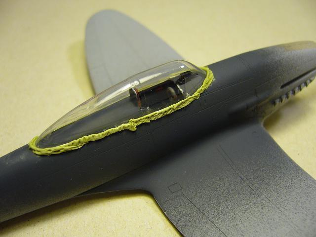

Kis szálakat sodortam a tömítőanyagból, és egy nedves fogpiszkálóval a helyére nyomkodtam.
Kis szálakat...
A két jelölt helyen a milliput benyomódott a tető alá. Nem részletezem, miket gondoltam... Újból levettem a kabinüveget, és kezdtem elölről. A tömítőanyag nedvesen elsimítható, én maradtam a víznél, a sokak által ajánlott nyálazás helyett... Finnyás vagyok, nem kívántam a milliputot. :))
A két jelölt...
