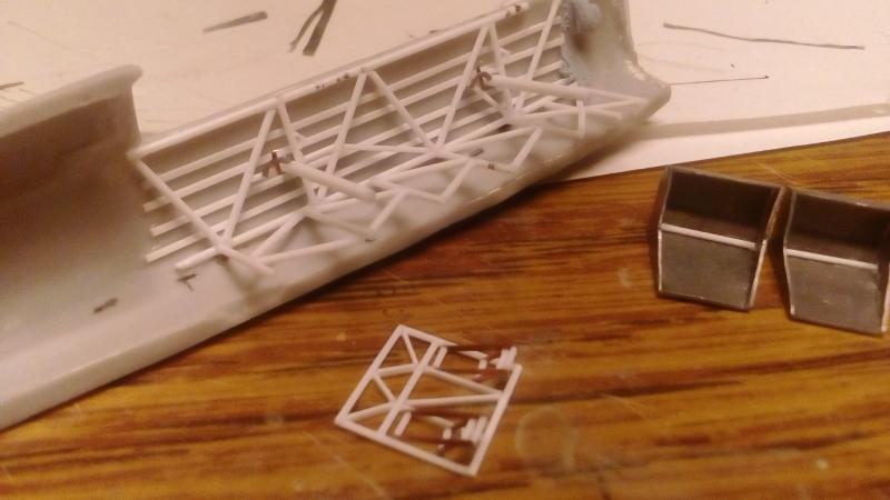

Időközben befejeztem a fülke belső vázának felépítését, elkezdtem a kezelőszervek beépítését. Kabinonként 5 db állítókar van, 4 a baloldalon, ebből 2 egy műszerházban, 1 db a jobboldalon a műszerfal alatt. Az üléseket újradizájnoltam kicsit, nem tetszett a függőleges oldalfal. Itt hibáztam, mert ennyire nem tartott össze az ülés háttámlája felfelé... Az ülések első-felső pereme a főtartókhoz illeszkedett, a pilóta térdhajlata alatt volt a felső főtartó. Sajnos a botkormánytengely nem fér el az ülések alatt, itt majd csalni kell. A botkormányokat is végül újragyártottam, nem kerül be az eredeti műgyanta. A képen lévő keret a hátsó kabin pedáljait tartalmazza. Érdekes módon hátul a pedálok nem a szokásos középső forgásponton elmozduló rúdon vannak, hanem beépítve a keresztmerevítésbe.
Sajnos egy rosszul megfúrt üzemanyag betöltő nyílás miatt levágtam a fülke előtti borítólemezt, ami nagy hiba volt, kb fél mm-t csökkent a kabin szélessége, így a legyártott felső takarólemezeket újra kell faragni...
Értelmetlen erőlködésnek tűnhet ez a teljes kabin csőkeret, de ennek szerintem kb a fele látszani fog a maketten. Csak az ülések és az elnyújtott téglalap alakú taposólemezek takarnak majd. Muszáj részletes kabint építeni, fel kell dobni valamivel az egyszerű gép megjelenését.

A fülkében volt valami ráöntött rácsozat, de azt azonnal lemartam, plusz a fülke falát is, alját is elvékonyítottam. Evergreen szálakból felépítettem az új rácsot, sikerült eltalálni az arányokat, jó pontossággal ott vannak a rudak, ahol az igazin. Az igazán bonyolult rács a hossztengelyre derékszögű keresztrudazat, nehéz lesz berakni őket törzsragasztás után.. A két fülke közötti törzsfelső részt levágtam, ezt egydarabból gyártom újra valószínűleg 0,1es sztirolból. Az üléseket ólomlemezből gyártottam le. Eredeti alkatrész a fülkében csak a 2 botkormány marad majd, azok jók.
