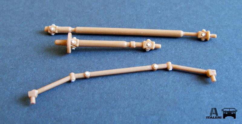

kardanok
Kaptak jó sok bigyót, lehet hogy oda is ahova
nem kéne :) Érdekes hogy a hosszabik kardántengelyen a Tamiya szerint van
mégegy csukló. Mivel az Italeri kitek alapja a korai Humvee, adok egy kicsi esélyt annak, hogy ez nem hiba, hanem a korai változatokon ilyen volt. Ha valakinek van erről infója, ne tartsa vissza!
