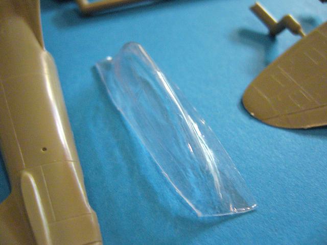

A készlet eredeti, vákuumszívott teteje, mikor megláttam, azonnal balsejtelmeim támadtak.
A készlet eredeti,...
