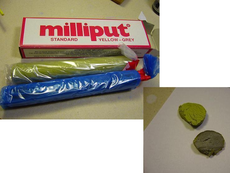

A tömítéshez a kétkomponensű, gyurmaszerű milliput-ot használtam. Egyenlő arányban kell összegyúrni, 2-3 óra múlva megköt.
A tömítéshez a k...
