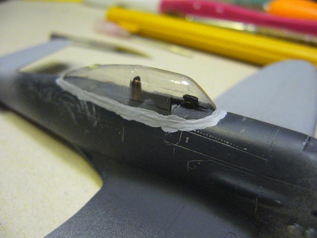

1 (2)
A tömítéshez a kétkomponensű, gyurmaszerű milliput-ot használtam. Egyenlő arányban kell összegyúrni, 2-3 óra múlva megköt.
1 (2
1 (3)
Kis szálakat sodortam a tömítőanyagból, és egy nedves fogpiszkálóval a helyére nyomkodtam.
1 (3
1 (4)
A két jelölt helyen a milliput benyomódott a tető alá. Nem részletezem, miket gondoltam... Újból levettem a kabinüveget, és kezdtem elölről. A tömítőanyag nedvesen elsimítható, én maradtam a víznél, a sokak által ajánlott nyálazás helyett... Finnyás vagyok, nem kívántam a milliputot. :))
