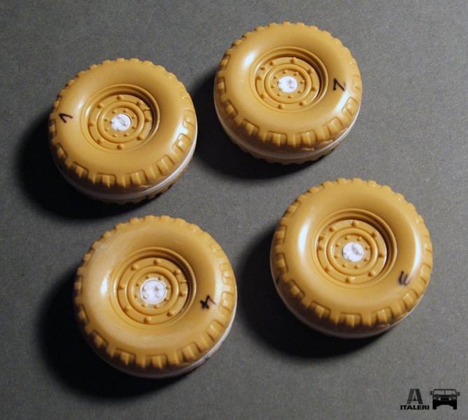

kerekek
Az "utángyártott" kerékagyakat sikerült elbarmolnom, ezért nekifutottam mégegyszer. Meg mégegyszer. Meg mégegyszer. Mondanom sem kell, az első próbálkozás volt a legjobb... de most már ilyen marad. A szelepeket áthelyeztem oda ahol lenniük kell.
kerekek
Muscle Car- Hot Rod - sib 2007.07.08.
kerekek
kerekek
