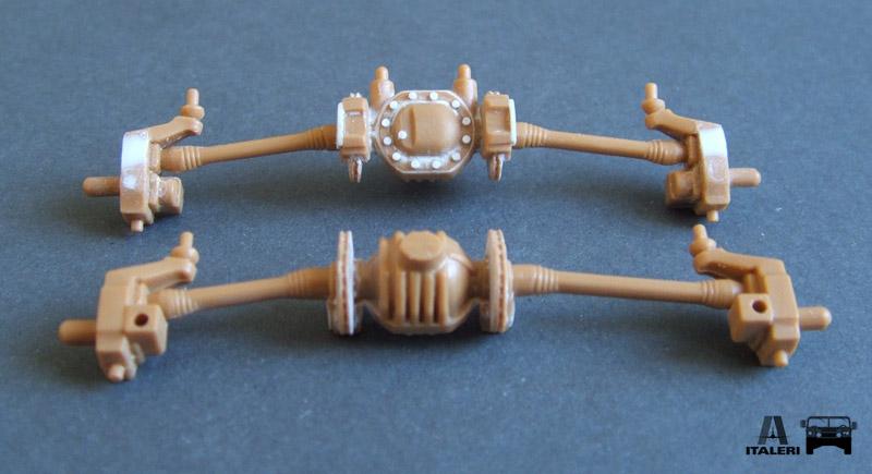

hidak
Ezt is előről kezdtem, előbb beragasztottam a "kupakot", összedolgoztam, aztán jöhettek a csavarok. Kapott egy "horpadást" meg egy
olajbetöltőt(?) A féktárcsákba reszeltem egy hornyot és nyomtam bele hűtőfuratokat. Ezeken még finomítok, mert néhol sz@r lett. Igaz, a festék majd ápol és eltakar, és amúgy sem fog sok látszódni belőle.
hidak

hidak
