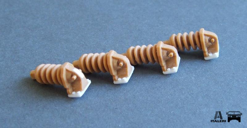

rugok
Ezen sokat agyaltam hogy hozzányúljak-e. Az Italeri rugóbekötései nagyon rosszak. Rossz a forma, rossz a méret. Így viszont egy kicsit valószínüleg el fog mászik a rugó helyzete... lehet hogy ezzel még  szívni fogok.
rugok

rugok
rugok
