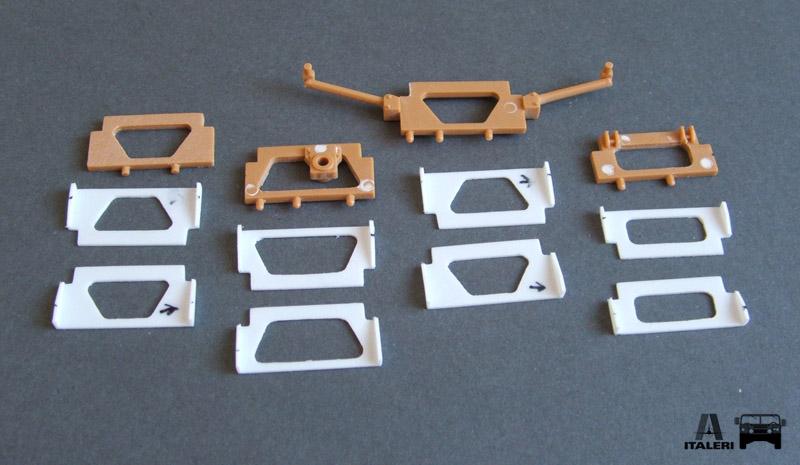

kereszttartok_1
A legnagyobb meló ezen az autón. Az Ita futómű-kereszttartói tömörek és vékonyak. A
valóságban ez egy 2x2 lemezből álló szerkezet, oldalt + L lemezekkel. 0.5mm-es sztirolból készítettem el őket. Mivel képtelen (béna!) voltam 6+2 ugyanakkora darab lemezt kivágni, 2-2 csepp pillcsiragcsival tömbösítettem őket,
majd az eredetire szintén pill.rag-al ráragasztva, azt sablonnak használva
vágtam őket méretre és formára. A pill.rag. előnye hogy később szét lehet őket pattintani. A középső alkatrészen 4 réteg van, a másik kettőn 2.

kereszttartok_4
Készen vannak. Még némi sorjázás, finomítás és a csavarok. Festése és beépítése külön feladat lesz, egyfelől nyeklenek-nyaklanak, másfelől
nagyon kell ügyelni a 2+2 lemez egymáshoz való helyzetére. Ehhez majd egy építósablont fogok készíteni.
