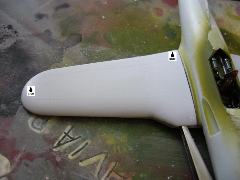

A6 Hogy a szárnyak enyhe pozitív V beállítását megcsinálhassam, és a szárnyvégek szemből nézve szimmetrikusan álljanak, csak a félszárny végeit, és a kilépőél törzs felőli végét ragasztottam meg pillanatragasztóval. Mikor ez megkötött, kezdődhet az erőszak. :)
A6 Hogy a szárnyak...
A7 Rengeteg kis sztirol ékkel, amiket pillanatragasztóval rögzítettem, lépésenként a helyére igazítottam a rakoncátlan alkatrészt. Ezután a már említett Palma lemosóval, a be és kilépőéleket is összegyógyítottam.
A7 Rengeteg kis...
