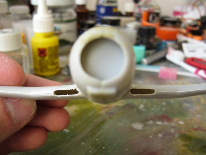

A8 A szárnytőben volt két levegőbeömlő, a gyártó ezt két odúval oldotta meg, úgy ahogyan a képen látjátok. Innen is belátni a törzsbe, ez illúzióromboló. Az, hogy az eredeti nem pont ilyen, szinte szóra sem érdemes.

a (8)
