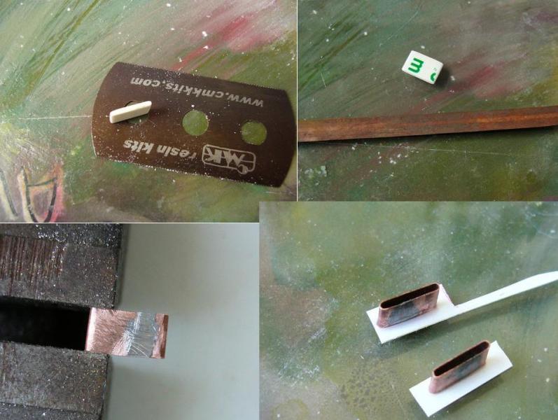

A9 A rajzon jól látszik, hogy az ominózus beömlők négy függőleges lamellával osztott szerkezetek voltak.
a (9
a (10)
A10 Szkreccs. :) Sztirol lapból vágtam egy mintát, ami mindössze 1mm vastag, és a végei lekerekítettek. Körbe réz szalagot hajtottam rá, amit a találkozási ponton összeforrasztottam. Erősnek kell lennie, nehogy a becsiszolásnál megsérüljön. Az alját sztirol lappal lezártam.
Próbáltam sztirolból is elkészíteni, de a fél milliméteres hajlítási sugarat a legvékonyabb műanyag lapom sem bírta, és szétrepedtek, ezért lett rézből.

A11 A terelőlemezek sztirol csíkok.

A12  Készen vannak, jópár órámba telt, mire kialakult a végleges eljárás.
