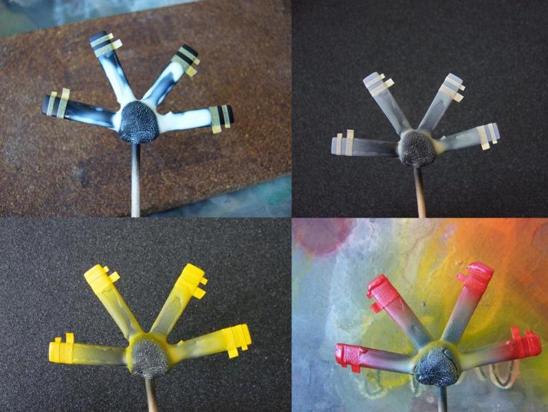

Az összes lapátot feketére fújtam, maszkolás után kapott egy vékony fehér réteget. A fehér azért kell, mert a sárga és piros szín is rosszul takar, ecsetelve és szórva egyaránt. A fehér alapon élénkebb a szín, és sokkal vékonyabb réteg is elég.
Az összes lapátot...
