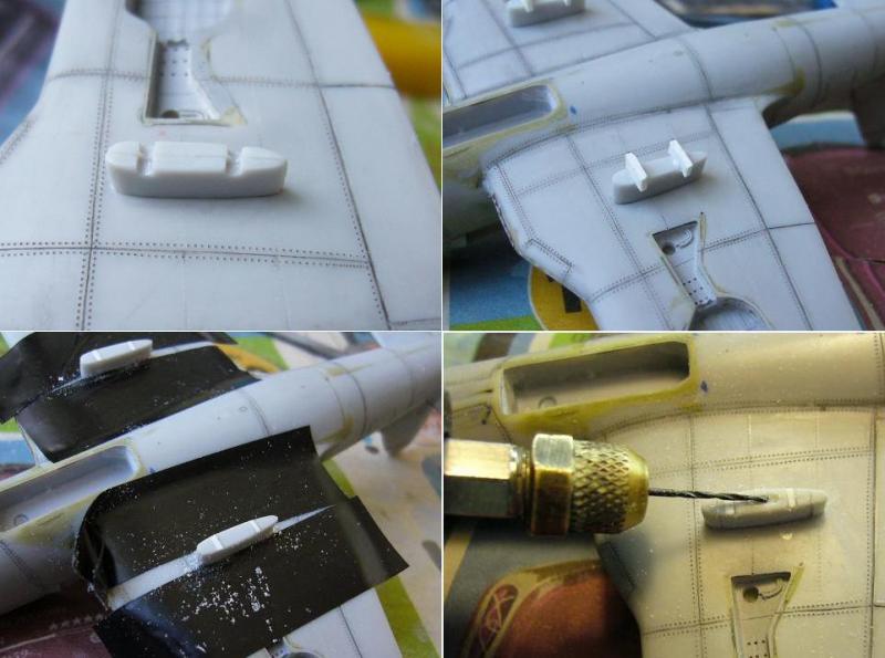

0 A panelvonalak és szegecsek után ismét ragasztgatás jött, a két pilon kicsit tuningolva lett.
Ha nincs megfelelően vékony marófej, a fúrószárral is lehet vonalat mélyíteni, csak barbárságunkon múlik. Szögben megdöntve, nagy fordulaton vágni fogja az anyagot, az iránytartása ilyenkor természetesen rossz, és könnyen eltörhető.
