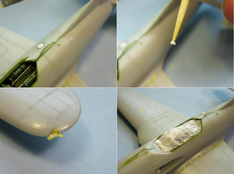

3 A törzs kis piros lámpái műgyantából vannak,  csak így tudtam alulra és felülre is egyformát készíteni, a végén lesznek színezve. Ami olyan kicsi, hogy már csipesszel sem lehet megfogni, azt nedves (nyálas… FÚÚÚJ) fogpiszkálóval, aminek a hegyét levágtam, mozgatni lehet. Felkerültek a maszkolások.
