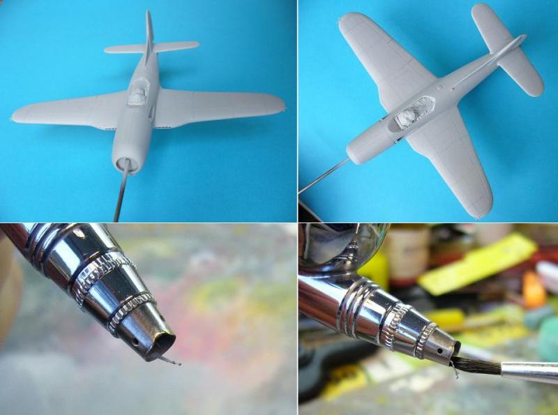

4 Az első réteg 1200-as –surfacer. Kiemeli a hibákat, egységes felületet képez. Hosszabb szórás közben, (10-15 perc) hajlamos szálat húzni, és azt a felületre köpni, ezért egy nitro, vagy észterhígítós, a lényeg, hogy valami brutális oldószerrel átitatott ecsettel néha megtörlöm a pisztoly elejét.
