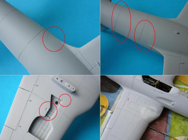

I (5)
5 Kipattogott tömítőanyag, rosszul eldolgozott illesztés, girbegurba panelvonalak, csámpás szegecssorok. Ezeket surfacerrel eltömítem, és javítom. Néha alkoholos filccel megjelölöm a kevésbé feltűnő hibákat, nehogy kimaradjanak.
I (5)
Mi készül éppen? - xcraft 2007.11.27.

4 Az első réteg 1200-as –surfacer. Kiemeli a hibákat, egységes felületet képez. Hosszabb szórás közben, (10-15 perc) hajlamos szálat húzni, és azt a felületre köpni, ezért egy nitro, vagy észterhígítós, a lényeg, hogy valami brutális oldószerrel átitatott ecsettel néha megtörlöm a pisztoly elejét.
I (4
I (5)
I (5
I (6)
6 A nagyobb hibákat 500-as surfacerrel ecsetelem be, a szemcsemérete miatt ez erre alkalmas, szórni nehéz, nem is nagyon érdemes.
