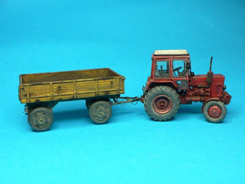

Az egyik "orosz igásló"

A készülő motorháztető

A motor: a tömege gipsz, forrasztóón a kipufogócsonk és víz csövek, öntőkeret-sztirol a szivattyú, olajszűrő stb

A fülke váza 0,9mm-es , a sárvédő 0,3mm-es sztirol

Már nagyjából egyben, az üzemenyag tartály még hiányzik.

Itt a gumi túl széles és kicsi a külső átmérője. A felni és a gumi közé kapott egy kb 1mm-es drótot ami orvosolta mindkét problémát.

Itt már készen. Helyükön az ajtók, a vontatókötél, de még a műszerfalon a papírok az ülés alatt a szerszámosláda és a sarokban a munkáskabát is :-)

Jöhet a vontatmány.

Készül az alváz. A forgózsámoly fém része más lett.

Itt már az oldalfalak is fent vannak.

Talpon, ill tengelyen :-)

Itt már festve, még lámpák nélkül

Türelemjáték:a felnicsavarokat egyenként kellett fúrni-ragsztani-vágni.

2 hónapot vártam, míg sikerült lefotóznom a fék és hidraulika pontos részeit...

Ezt azért elég  ritkán látni..

Lámpa, prizma, rendszám a helyén.

Vizestartállyal.
