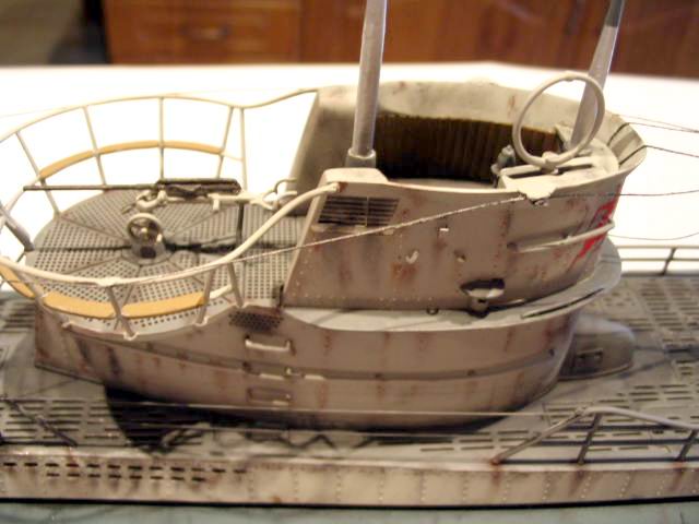

A koszolás előtt felraktam a torony elejére a két ördög figurát, beragasztottam a rádió bekötését (a csatlakozó része a torony falánál fehér színű), illetve a zászlórúd felvonó kötelére rögzítettem a Kriegsmarine lobogóját.
Koptatás, koszolás
Ez az a rész, amit a legjobban szeretek, ennek hatására lesz a makett egy igazi, "élő" eszköz kicsinyített mása. A II. világháborús német tengeralattjárók bevetés előtt mindig új festést kaptak, külső szerelvényeiket kiegészítették, tehát aki ilyen hajót akar készíteni, annak nem szabad a kopásokat, rozsdát illetően túlzásokba esni.
Én egy több hetes bevetése végén járó hajót akartam készíteni, így megpróbáltam visszaadni a fényképeken látható koszolás nagy részét. Itt kívánom megjegyezni, hogy a doboztetőn levő festmény a festéshez és a koszoláshoz egyaránt nagyon jól használható.
Főleg kétféle, fekete és rozsdabarna porpasztell alkalmazásával egészen jó eredményt lehet elérni. Figyeljünk azonban arra, hogy a hajó egészét egyenletesen koptassuk, koszoljuk, azaz az összhatás minden irányból nézve azonos legyen.
A törzs hátsó részén, a hátsó helyzetjelző lámpával egy vonalban, a törzs két oldalán van a két diesel motor kipufogócsonkja. Itt a füstnyomokat se felejtsük el megjeleníteni.
A Revell makettje rám nagyon pozitív benyomást tett, nagy mérete ellenére könnyen megépíthető és a festéssel igen látványossá tehető makett. Ráadásul jelenleg ez az egyetlen elérhető árú, méret- és alakhű VII C típusú U-Boot makett.
