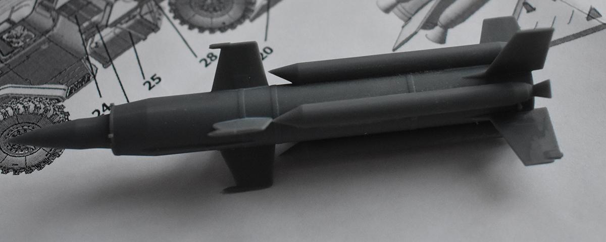

A cég honlapján láthatók alapján elkészíthető szállítási, illetve rakodási helyzetben a műgyanta 3D makettet. Megrendeltem Gyima barátomnál. Most pedig várom a kis csomagot. A kapott követési szám a holland postát jelöli meg, ahol két hetet várakozott a küldemény. Miért? Miért se? nem tudom. De ez után a csomagkövető az „úton” jelzést adta. Lassan 20 napja. Ekkor jelezte a rendszer, hogy a küldemény már Magyarországon van. Megérkezett! Szóval a türelem makettet terem! Egy korábbi maketthez megküldte a hibás alkatrész pótlását és a tulajdonképpeni készletet. Vannak még korrekt gyártók. Két dugig pakolt zacsiból az egyikben a majdnem készre öntött rakéta (az alsó stabilizátorszárny külön alkatrész), a másikban minden más, azaz a hordozójármű és az utántöltő felépítmény darabjai. Emellé egy látszólag üres zacsi. Ebben a jármű üvegezéséhez egy átlátszó lapocska rejtőzött. Plusz három A/4-es lapon az összeállítási útmutató. Az alkatrészek így első ránézésre rendben vannak. A másodikra is. Persze leltározással kezdtem, hiszen ömlesztett állapotban vannak az alkatrészek, de úgy tűnik minden van és mindenből annyi, amennyi kell. Ami nincs, igaz nem is ígérték az a matrica. Így valami más helyről kell a rakétára, illetve a járműre valamit kitalálnom.

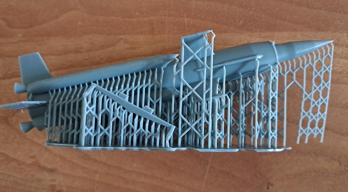

A kezdés nem egyszerű. Komoly figyelmet igényel az alkatrészek kiszabadítása a nyomtatási hálóból. Különösen ott kell figyelni, ahol az alkatrészeket nem lehet megkülönböztetni a levágásra kerülő fölöslegtől. Van, ahol az alkatrész enged. Így sikerült letörnöm a jobb oldalon két kerékagyat. Miután kibosszankodtam magamat, a csonkokat és az agyakat is megfúrtam és vékony dróttal rögzítettem össze, lévén, hogy ezek teherviselő elemek eléggé tömör műgyanta elemek alatt. Összességében a többórás munka után már látszottak a darabok. Felületük szépen kidolgozott. A háló tapadási pontjait fimon csiszolópapírral el lehetett tüntetni. Aztán kezdődhet az építés! Kicsit több infó jó volna az Ural platójának és a daru összeszereléséhez. De valahogyan majd kitalálom. Ugyanis a daru félkör alakú alkatrészét semmilyen módon nem lehet átszuszakolni az emelő szerkezet erre a célra kialakított nyíláson. Végül levágtam azt a végződést, ami akadályozta a manővert, majd áttolva a nyíláson, visszaragasztottam. Lesz munka a vezetőfülkével is. De az a kisebbik feladat. Maga a daru összerakása és a két letalpaló részhez rögzítése kíván nagyobb figyelmet. Lehetséges, hogy korai volt a nagy örömködés. Megnézve a kapott kerekeket, amit ugye három tengelyre kell feltenni, plusz a pótkerék, a bordázattal akadnak gondok. A hét, amúgy egész jól kinéző kerék bordázata kettő az öthöz. Azaz egy egyik irányú bordázattal bíró kerékből eggyel kevesebb, a másik irányúból eggyel többet küldött az én Gyima barátom. Most vagy megpróbálok a maradékosban találni egy URAL kereket, ami esetleg éppen ilyen bordázatú, vagy kifúrom a kerékagyat és „megfordítom” az irányt aztán valamilyen módon pótolom a kifúrt agyat (agyafúrt egy makett lesz ez?), esetleg megpróbálhatom legyártatni 3D-vel. Mert az az opció, hogy hibás iránnyal felrakom, szóba sem jöhet. A legegyszerűbb megoldás jött be. A maradékosban találtam néhány kereket. Az egyiknek a bordázat irány pontosan megfelelő. Szóval, hajrá, tovább! Lefújtam őket feketével, majd felhasználtam a T-160-hoz kapott maszkoló karikákat. Így kevéssé maszatolom össze a kerekeket, miután megadta magát a szórópisztolyom. Gond akadt a méretezéssel. Amennyiben az összeállítási útmutatóban megrajzolt módon állítom össze a darut, a plató jó milliméterrel magasabb, mint a hozzá csatlakoztatni való létraalváz. Nem valószínű, hogy a plató elemelkedne a két talp leengedése után.

Nos, kezdjük az elején. Az eszköz a 2K11 Krug /kör/ légvédelmi rakétarendszer 2T6 TZM szállító-töltő járműve, Ural-375D alvázon.
Rajta pedig egy 3M8M rakéta /lesz. A képeket nézve, eléggé elnagyolt az orr hirtelen szűkül a beömlőknél. A daru speciális, ugyanis átforgatható a körcikk-ív kar mentén jobbos vagy balos helyzetbe.
juge75
2026.06.08. 05:40:39
3M8M rakéta: a képeiden nem éles, hanem gyakorló makett látható. Az éles rakétáink natúr fém színűek voltak. Ennél viszont a 4 db start rakéta eleje is fehér a rajta levő 2 db áramlás terelő, leválást segítő lemezzel, a fúvókák és a fő rakéta kiömlőt fedő /itt ez rücskös műanyag/ rész vörös.
Miggyuri
2026.06.08. 05:58:31
Köszönöm a pontosításokat. Én nem írtam sehol, hogy ez éles rakéta volna. A festés mintázatát a "Magyar Honvéd"-ben megjelent kép adta.
