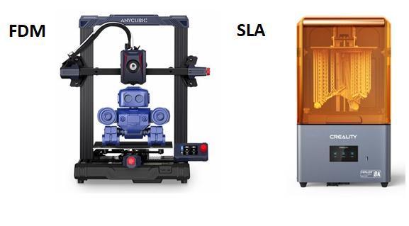

A két fő nyomtatótípus
Szeretnél 3D-nyomtatót, de milyet? Kétféle háztartási 3D nyomtatótípust lehet megkülönböztetni, a filamentes (FDM/FFF), valamint a gyantás (SLA/MSLA/DLP/LCD) nyomtatókat. A két fő típus között alapvető eltérések vannak a nyomtatás és a felhasználás terén. FDM/FFF: (FDM: Fused Deposit Modeling, FFF: Fused Filament Fabrication) elnevezés a filamentes nyomtatóké, vagyis amikor egy dobra csévélt műanyaghuzalból nyomtat. Az FDM típusú nyomtatás nem alkalmas a makettezéshez való alkatrészek, feljavítások készítésére a nagyobb rétegvastagság (eltűnő részletek, sok utómunka) miatt. Amire tudnám esetleg javasolni, diorámák nagyobb kiterjedésű alkatrészeinek (hidak, épületek, falak) elkészítéséhez, egyéb makettező szerszámok, kiegészítők gyártására. Ebben a cikkben a másik fő csoportot próbáljuk kivesézni, a gyantás nyomtatást. Ha a későbbiekben FDM nyomtatóra utalok, akkor azt külön jelezni fogom. SLA/MSLA/DLP/LCD: (SLA: Stereolithographie, DLP: Digital Light Processing) eljárások pedig a gyantás (angolul: resin) nyomtatók. Az SLA nyomtatás során a gyanta egy UV-lézer segítségével keményedik meg. A DLP nyomtató egy úgynevezett DLP projektort használ, amely a nyomtatott tárgyat, vagy a nyomtatandó réteget pixelezett vászonra vetíti. Ahogy az a nevéből is látható, az LCD technológia LCD képernyős UV fényforrást alkalmaz, ahol a képernyő csak a szükséges területet világítja meg. Ahol a folyékony gyanta UV-fénnyel találkozik, megindul a térhálósodás és szilárd halmazállapotúra köt.
Nyomtatótípusok
Nyomtatótípusok
Nyomtatótípusok
Nyomtatótípusok
A döntés elején én is „sok K”-s nyomtatót akartam (4K-8K volt régen), mentem feljebb árban és nyomtatási területben, de szerencsére a cimborám, aki már egy évvel előttem járt a témában, mondta, hogy fölösleges naggyal kezdeni. A kisebb is meghozza a kedvet - és így is volt rossz nyomtatás, ami a szoba másik végén landolt mérgemben. :) Több különféle gyantát elhasználtam, több gyártótól is, szóval van tapasztalat abban is, hogy gyártón belül gyantatípus-váltás (vizes, alkoholos), illetve azonos típusú gyanta, de eltérő gyártótól milyen módosításokat igényel. Az egyik ok, ami a nagy területű nyomtató negatívuma, hogy nagyobb az alapanyag kihordása is. Értem ezalatt azt, hogy amit nyomtatsz, arra a folyadék feltapad és nem csepeg le róla maradéktalanul - ezt kell lemosni UV kezelés előtt a kész nyomtatásról. Mellette el kell mosni a gépet is. Nagy alaplap, sok trutyi, nagy gyantatartály, sok trutyi. Ez mind-mind megy a mosott anyaggal a „kukába”. Képzeld el azt, hogy van két poharad és 1 dl olajad. Beleöntöd az olajat az egyik kis pohárba, majd átöntöd a másik pohárba és az első poharat el kell mosni. Ezt megismétled 10-20 alkalommal és rájössz, hogy több olaj fogyott a mosogatással, mint az öntögetéssel. Ezért talán elegendő lehet egy kis nyomtató kezdésnek. Mire megtanulod a helyes kézi szintezési beállítást, azzal is elmegy vagy két rossz nyomtatásod. Azóta vannak automata-szintezős gépek is, amik ezt a terhet leveszik a válladról, persze nem ingyen. A nyomtatás előtt még van egy előkészítő fázis, amire csak szeletelésként szoktak hivatkozni. Erre vannak megfelelő programok. Javasolt az elején egy ingyenes verzióval kezdeni, hogy az alapokkal tisztában legyél és az első nyomtatásokat megismerd. Ezekből a programokból tudsz válogatni, de a géppel is mindig jár egy pendrive, amin megtalálható az ingyenes programból az egyik. Kisebb méretű lakásban a gyantás nyomtató használata kompromisszumos lehet. Ha mégis ebbe akar fogni bárki is, akkor javaslom, ne alkoholos gyantát válassz (ABS like, Standard). Használj vízzel mosható (water washable) fajtát. A szagintenzitás sokkal elviselhetőbb, mind nyomtatás során, mind mosogatáskor. Az alkoholos gyantát izopropil-alkohollal (IPA, de nem a sör) kell mosni minden irodalom szerint. A valóságban pedig sima denaturált szesz is megfelel erre a célra. Az kevésbé káros a felhasználóra és beszerezni is könnyebb, olcsóbb.

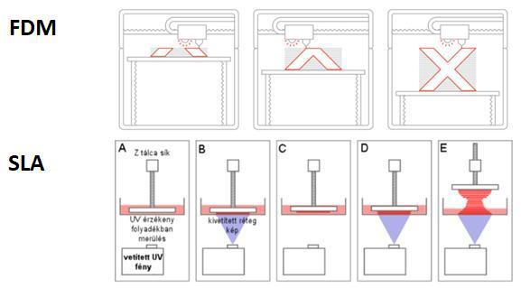

A nyomtatás folyamata
Vegyük át lépésről lépésre a 3D-nyomtatás folyamatát. Szerzel egy 3D fájlt, jellemzően STL formátumban. A következő lépés a szeletelésnek nevezett eljárás, amihez egy külön programra lesz szükség, amit a számítógépedre kell telepíteni. Általában a nyomtatóhoz kapott pendrive tartalmaz egy ingyenes programot, ami az adott géphez alkalmas szeletelést el tudja végezni. Pár sűrűbben előforduló program: Chitubox, Formware, Lychee, Prusa. Ezen programokból van ingyenes és fizetős verzió is. Az elején elegendő az ingyenes változat is. Ebben a programban a letöltött 3D fájlt teszed alkalmassá a nyomtatáshoz. Be tudod állítani a geometriai méreteit, a nyomtatás paramétereit (levilágítási idők, rétegvastagsátok, stb.), valamint a nyomtatás során szükséges támaszok (support) is itt kerülnek rá. A supportolás folyamata fontos, mert a nyomtatni kívánt tárgy sikerességének a kulcsa. Rossz supportolás miatt a nyomtatás hibás alakú lesz, vagy el sem készül. Ezt a supportolást a program pár kattintás után automatikusan elvégzi helyetted, bár nem árt átnézni a munkáját, mert nem tévedhetetlen. A supportolás manuális elvégzéséről egy külön fejezetben részletesebben fogok írni. Miután a gyantához javasolt levilágítási időket, rétegek számát és kívánt rétegvastagságot beállítod, egy újabb kattintással a modellen a program elvégzi a szeletelést. Ezt a fájlt kell lementeni és az adathordozóra másolni, amit a nyomtatógépbe fogsz rakni. Ezt a fájlt tudja a nyomtató kezelni (és ez nem a sima STL fájl). A nyomtatót első használat előtt szükséges kiszintezni, majd a gyantatálcát a helyére rakni, a gyantát felrázni és a tartályt megtölteni. A munkalapot a helyére rögzíted, a gépen betallózod a nyomtatni kívánt fájlt, nyomsz egy start gombot és a védőburkolatot visszarakod a gépre. A nyomtatás elkészültével a gép a munkalapot valamennyire elemeli a tálcától, de általában a végállásig felviszi. Ilyenkor amíg nincs előkészítve az utókezeléshez az összes eszköz és berendezés, addig ne is nyúlj a nyomtatóhoz. Az Elegoo gépekhez tartozékként jár egy munkalap-csöpögtető konzol, amire ilyenkor a munkalapot rácsavarozod, majd a konzolt visszarakod a függőleges tengelyre és így szándékosan lejtősen tartja a munkalapot, amiről a gyanta le tud csepegni vissza a tálcába. Ezt a fázist addig elvégezheted. Mivel ilyenkor már könnyen összekoszolhatod magad, innentől a gumikesztyű és a szemüveg (és egyéb védőeszköz) használata javasolt. Legyen előkészítve egy lapos tálca, amire a munkalapot stabilan le tudod rakni az élére fordítva. Ezt érdemes egy papírtörlő lappal bevonni. Ha van mosógéped is, akkor csak addig tartsd a tálcát a munkalap mozgatás alatt, amíg a mosóig elviszed. A mosóba az egészet is bele tudod lógatni, ha típusazonos a kialakítás a nyomtató munkalappal. Ha a figura mérete, vagy a mosó hiánya miatt le kell venni a munkalapról a nyomtatványt: az előbb említett tálcára tedd a munkalapot és a fém spaklival (csak erre használd a fém spaklit!) alányúlsz a figurának és pár határozottabb mozdulattal a spaklit a nyomtatás és a munkalap közé tolod. Ha óvatos vagy, akkor a munkadarab nem ugrik le a padlóra, hanem a tálcába esik. Mosd el a figurát is, majd a munkalapot is minden alkalommal. A mosás végeztével a nyomtatott alkatrészt félreteheted száradni, szintén egy tálcára. Ha tiszta és szépek a részletek (megfelelő volt a mosás), akkor ez már mehet száradni a radiátorra, ablakba. A munkalapot mosás után töröld szárazra egy tiszta papírral és az se baj, ha rögtön zsírtalanítod is. Ezt alkohollal, denaturált szesszel, vagy izopropil-alkohollal is megteheted. A munkalapot lehetőleg ne tárold lapjával az ablak felé, mert egy rossz mosás eredményeképp a gyantamaradék ráköthet a felületre. Tárold lapjával fal felé, vagy száradást követően lappal lefelé. Legjobb, ha rögtön visszarakod a gépbe és nyomtatási fázisban tárolod (teljesen a helyére rakva, kézi csavar meghúzva). Ezért javaslom a teljes takarítást és a gépben tárolást, mert ha ez válik a szokássá, akkor tudni fogod, hogy a gépben lévő munkalap tiszta és nyomtatásra elő van készítve. A burkolat mehet vissza a gépre. A teljesen megszáradt figurákat UV-kezelni kell. Az egyszerűség kedvéért legyen most ez is egy gyári UV berendezés. A figurát berakod az UV-fényes gépbe, beállítasz rá 3-5 percet és indítod. Amikor elkészül, ez az első olyan fázis, ahol már megfoghatod az alkatrészt gumikesztyű nélkül. Egész idáig a védőfelszerelés használata javasolt. Ha üreges dolgot nyomtatsz – tegyük fel egy bögrét, akkor a gépi UV-fény hatása a bögre belsejében kevésbé érvényesül. Ilyenkor a kitakart részeket külön meg kell UV kezelni, mert ott még lehet, nem szilárdult ki teljesen az anyag. Ha megoldható, próbáld meg valahogy alátámasztva ferdén visszarakni újabb pár percre, vagy ha van esetleg UV-fényű zseblámpád, fénycsöved, akár az is megfelelő lehet. Az UV-keményítéshez a gyanta csomagolásán tesznek ajánlást, milyen hullámhosszú UV-fény szükséges – lehetőleg a külső fényforrás is ilyen legyen. A figura supportolásától függ, hogy mosásnál és vagy az UV-kezelésnél mennyi supportot távolítasz el a figurádról annak érdekében, hogy az adott művelet hatékonyabb legyen. Vékony, gyenge, kiálló részleteknél érdemes a supportot az UV-kezelés végéig megtartani, mert esetenként akár el is görbülhet, ha nincs fix alátámasztása. Egy húsosabb részről (emberi alak karjai alól) már el lehet távolítani a supportot akár mosás előtt is, amennyiben szükséges. A kész figurának (gyantafüggő, de) matt felületű, porszáraz tapintásúnak kell lennie. Ha a figura egyes részei fényesen csillognak, vagy ragacsosak, akkor a mosás nem volt megfelelő, esetleg nem volt teljesen száraz UV-kezelés előtt. A figurákról a support most már teljes mértékben leszedhető. Ha utólag derül ki, hogy a mosás nem volt megfelelő és UV-kezelés után ragacsos maradt a figurád, akkor arra javítási lehetőség már nincs. Megfelelő alapozófestéssel ez elfedhető, így kidobni nem szükséges a figurát.

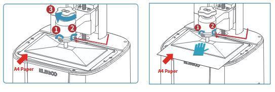

A szintezés menete
Az első nyomtatás elvégzése előtt a legtöbb géphez előírják a szintezési folyamat elvégzését. Ehhez már kivétel nélkül mellékelnek egy erre a feladatra használt lapot (leveling sheet, vagy valami hasonló néven lesz). Ezt lehetőleg ne dobd ki és ne is gyűrd meg. A szintezés lényege, hogy a felszerelt munkalap az LCD képernyőre teljesen párhuzamosan álljon. Ha nem áll jól, akkor a nyomtatáskor a rétegvastagság lokálisan nagyobb lehet, ezáltal a részletek torzulnak. Súlyosabb esetben akár a nyomtatás fel sem tapad a lapra. A szintezés módja minden gépnél azonos, csupán a munkalap beállítása térhet el. Erre a használati útmutatóban kapsz egy részletes leírást, amit végigkövetve egyszerűen elvégezhető a művelet. Ha nem vagy biztos magadban, végezd el többször. Ha nem kapsz szintezőlapot a géphez, vagy elveszett, akkor használj egy hagyományos A4-es nyomtatópapírt (80 grammosat). A kapott utasítás leírja, hogy a függőleges tengelyre felcsavarozott, de a szintező beállítócsavarokat (1, 2) teljesen laza állapotban előkészített munkalapot az üveglapra kell engedni, amire a szintezőpapírt helyezed, majd úgy megszorítani a beállító csavarokat (1, 2), hogy a szintezőlapra egységesen fejtsen ki szorító erőt. Vagyis ne legyen olyan rész a munkalap alatt, ahol a szintezőlapot könnyebben ki tudod húzni. Ezt egyszer kell elvégezni, maximum ha veszel plusz munkalapot, akkor kell az újon megismételni. Amíg a munkalap szintezőcsavarjai nem lazulnak fel, vagy a munkalapod nem sérül (például leejted), addig a szintezést nem kell újra elvégezni, még a nyomtató áthelyezésekor sem. Ez a fázis az automatikus szintezőopcióval ellátott gépeknél értelemszerűen kimarad.
Szintezés
Szintezés
