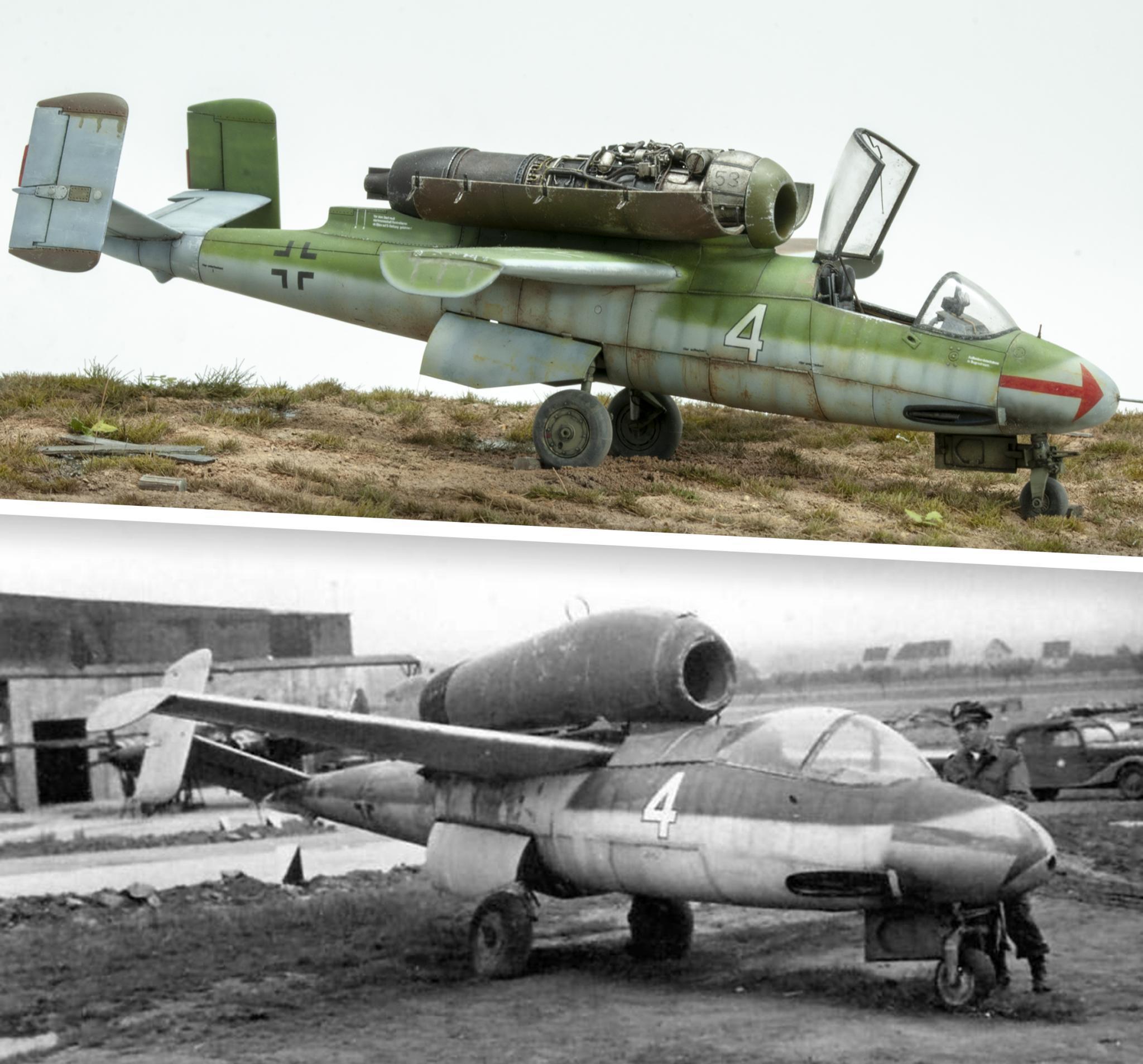

Sokáig gondolkodtam, milyen festéssel szeretném elkészíteni a makettet. Az építéshez a végső löketet egy 1945-ben készült fénykép adta meg: a szövetségesek Németországban vizsgálnak egy félig-meddig lesajnált példányt, még mielőtt elszállították volna tesztelésre.

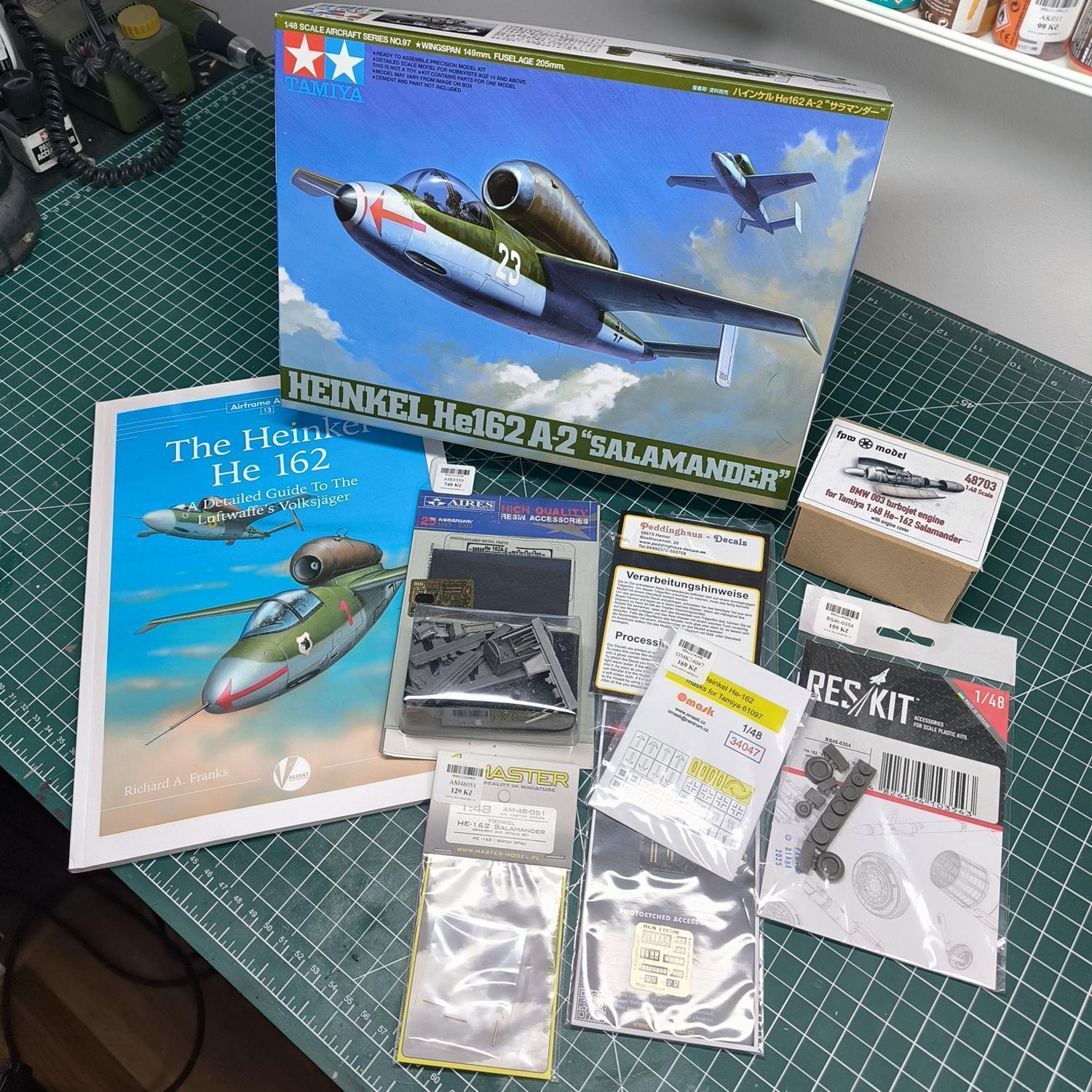

A projekt alapjául a Tamiya 2006-ban piacra dobott 1/48-as készlete szolgált. Ez a makett is mindenben hozza azt, amit a Tamiya termékeiben szeretünk: részletes kidolgozás, szinte tökéletes illeszkedés és minőségi anyaghasználat. Az alkatrészbontás lehetővé teszi, hogy nyitott vagy zárt hajtómű-gondolákkal építsük meg a gépet, sőt, ezeket akár ragasztás nélkül is cserélgethetjük. Kellemes bónusz a dobozban található pilótafigura és a hajtómű szerelőállványa, amelyre kiállítható a megépített BMW-003 sugárhajtómű is. A doboz három festési variációt kínál, viszont a Tamiya matricái szerintem szokatlanul vastagok, így érdemes alternatívákat keresni. Mivel az általam választott példány (Fehér 4) nem szerepel a gyári lehetőségek között, elkezdtem kutatni a konkrét típus és a feljavítási lehetőségek után.
Kiegészítők
A Scalemates.com oldalon rengeteg utángyártott feljavítót listáznak ehhez a maketthez, innen válogattam össze fokozatosan a szükséges elemeket. Mivel viszonylag lassan építek, szeretem a projektjeimet minél kidolgozottabb irányba eltolni, így sokszor egy új makett helyett inkább a meglévő készleteimhez vásárolok kiegészítőket. A kabinbelsőhöz az Eduard 49339 maratását és a HGW "szövet" jellegű hevedereit választottam. Bekerült még az Aires kabinbelső (ehhez lesz pár keresetlen szavam), az Aires futóműaknák (remélem, mindenki csuklik az Airesnél!), ResKit kerekek, fém pitot cső és gépágyúcsövek, valamint az FPW Model BMW-003 motorja. A kiszemelt gép jelzéseit szerencsére a HM Decals kiadta, így a stencilfeliratokkal együtt ezt is beszereztem. A hab a tortán a Valiant Wings Publishing Airframe Album No.13 – The Heinkel He 162: A Detailed Guide to the Luftwaffe's Volksjäger című kiadványa, amely rengeteg értékes információt és képet tartalmaz a típusról.

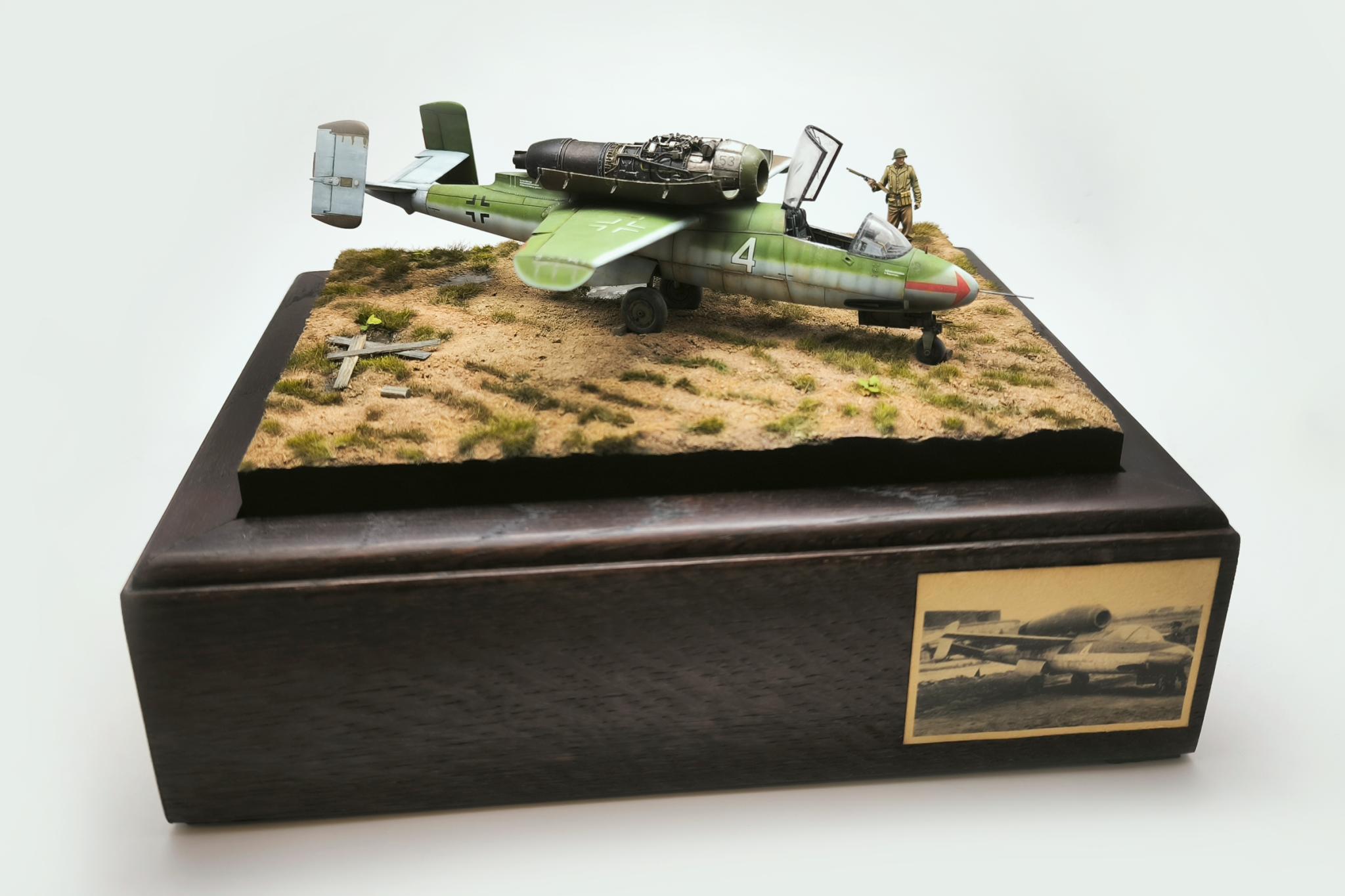

A gép a klasszikus RLM 76/81/82 kombinációt kapta. A színeket az AK Real Colors és a Mr. Hobby palettájáról válogattam össze aszerint, hogy a színek között markánsabb tónuskülönbségek legyenek. Festési technikának a "black-basing" módszert használtam: a fekete alapra először egy fehér vagy ahhoz közeli színnel szabálytalan, ködös, aprólékos mintát fújtam, így a panelvonalak mentén szinte fekete maradt. Ez gyakorlatilag egy inverz pre-shading, ahol a panelek belsejét világosítjuk vissza. Azért kedvelem jobban a black-basinget, mert minden panel egyedi vizuális textúrát kaphatm türelemtől és technikától függően. Ha az alapszín világosításába kékes, barnás, sárgás vagy pirosas árnyalatokat is beleviszünk, még tovább finomítható a végeredmény. Az alapszínt jól felhígítva, ködölve érdemes felvinni. A matricázás, lakkozás és weathering sokat tompít az effekt intenzitásán, ezért érdemes kicsit markánsabbra hagyni a festési fázisban. A matricák előtt a VMS szatén lakkjával egységesítettem a felületet. A záró lakkréteg előtt olajfestékkel kiemeltem a gép oldalán látható karakteres, fakult csíkokat, néhány elszíneződött panelt, valamint a panelvonalak befolyatása is ekkor történt. A weathering ennél a gépnél különösen nagy teret enged a makettezőnek, de igyekeztem csak a legminimálisabb módon eltérni a referenciafotótól. Sok kép és forrás átvizsgálása után AK ceruzákkal és akrilokkal festettem fel az apró kopásokat, valamint az alapszín alól kikandikáló javításokat és alapozóréteget. Ezek a részletek középtávolból vagy közelről látványosak, de messziről nem feltűnőek. Fontos megjegyezni, hogy a szárnyak alsó és felső felületei fa borításúak, így ide nem kerülhet fémes kopás. Végül Abteilung olajokkal festettem fel a gép oldalára felcsapódott/lerakódott koszt. Három eltérő árnyalatot kevertem ki, hogy kicsit megtörjem az effekt monotonitását. Jó módszer, ha a sarat fröcsköléssel visszük fel – gyakorlatilag 1:1-ben is így keletkezik. A túl nagy pöttyöket White Spirittel könnyen elmoshatjuk, ezzel minimális saras filtert adva az adott területnek. A hajtómű, a kabintető és az egyéb alkatrészek festésére már nem térnék ki ilyen részletesen, mivel ezek a fentebb ismertetett technikák és színkombinációk ismétlésével készültek, a megfelelő árnyalatok használatával.
Végszó
Bár az építés során akadtak bosszantó pillanatok és nem várt akadályok, végül pont ezek tették igazán emlékezetessé a projektet. A Salamander mindig is különleges gépnek számított a szememben, és jó érzés volt a maketten keresztül kicsit közelebb kerülni a történetéhez. A kész modell így nemcsak egy újabb darab a polcon, hanem egy élmény is, amit sok kísérletezés, tanulás és öröm kísért az út során.
