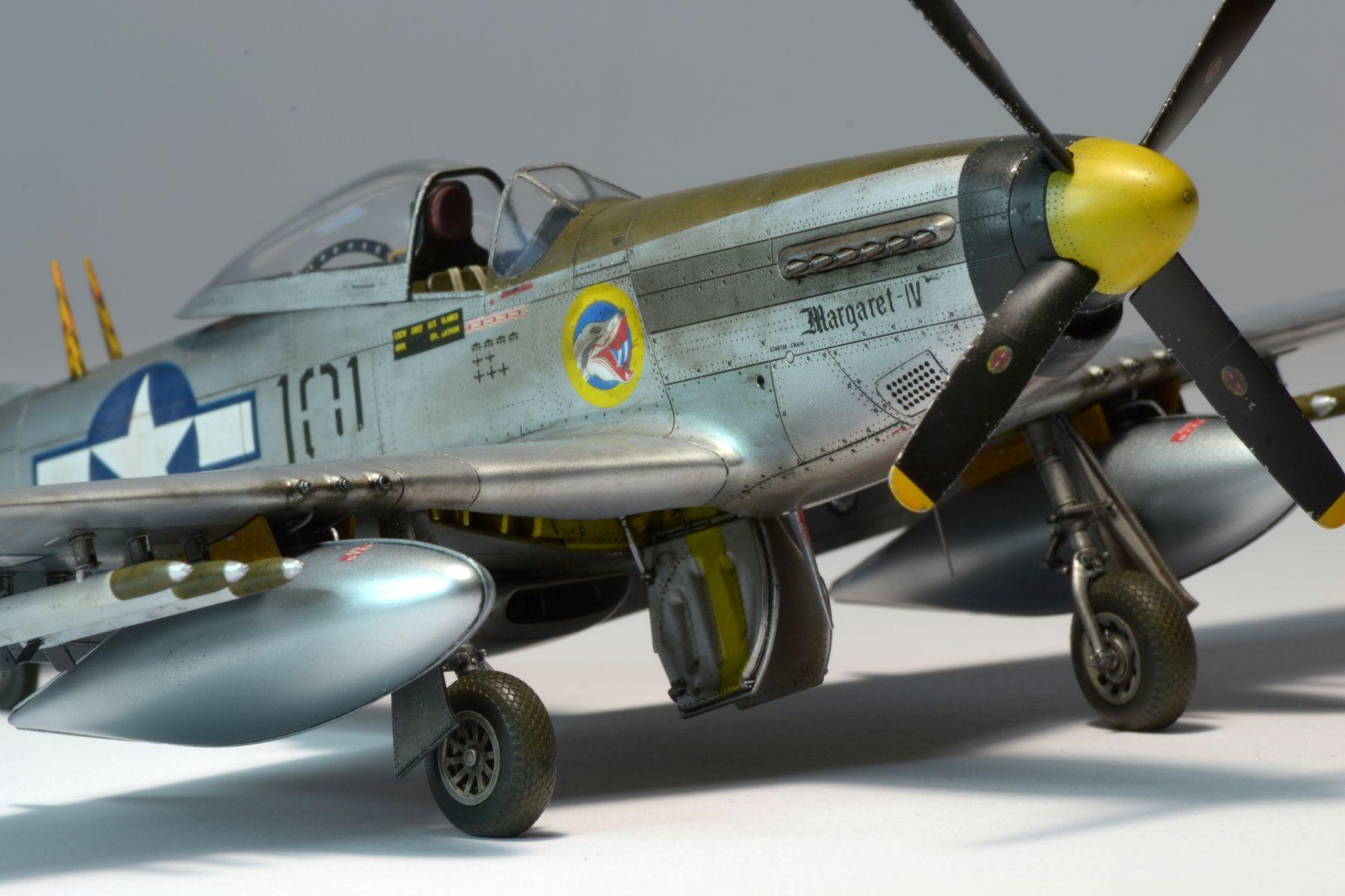

A nyílt óceán felett tájékozódni sem volt egyszerű. Ennek megkönnyítésére építették be az úgynevezett "Uncle Dog" rádiórendszert, amelynek fából készült ikerantennái nagyon jellegzetesek, első pillantásra felismerhetővé teszik a VLR Mustangokat. Irányjelző szerepet betöltő B-29-esek is repültek minden vadászbevetésen, amik az oda- és visszaúton egyaránt folyamatos rádióadással jelezték a helyes irányt a Mustangoknak. De még így is óriási kihívás volt minden egyes küldetés a pilóták számára, hiszen harci érintkezés nélkül is nagy veszélyt jelentett egymotoros géppel kilométerek ezreit repülni a nyílt óceán felett (ezeken a küldetéseken a legtöbb gépet nem harcban, hanem az úton viharfelhőkbe belerepülve, vagy egyéb balesetekben vesztették). Jellemzően nem is engedtek 15 VLR küldetésnél többet egy-egy pilótának. Akik pedig legalább egy ilyen küldetést teljesítettek, azok magukat már az elit "Tokyo Club" tagjai közé számíthatták – ahogy az extrém hosszú küldetéseket megjárt pilóták saját magukat nevezték.

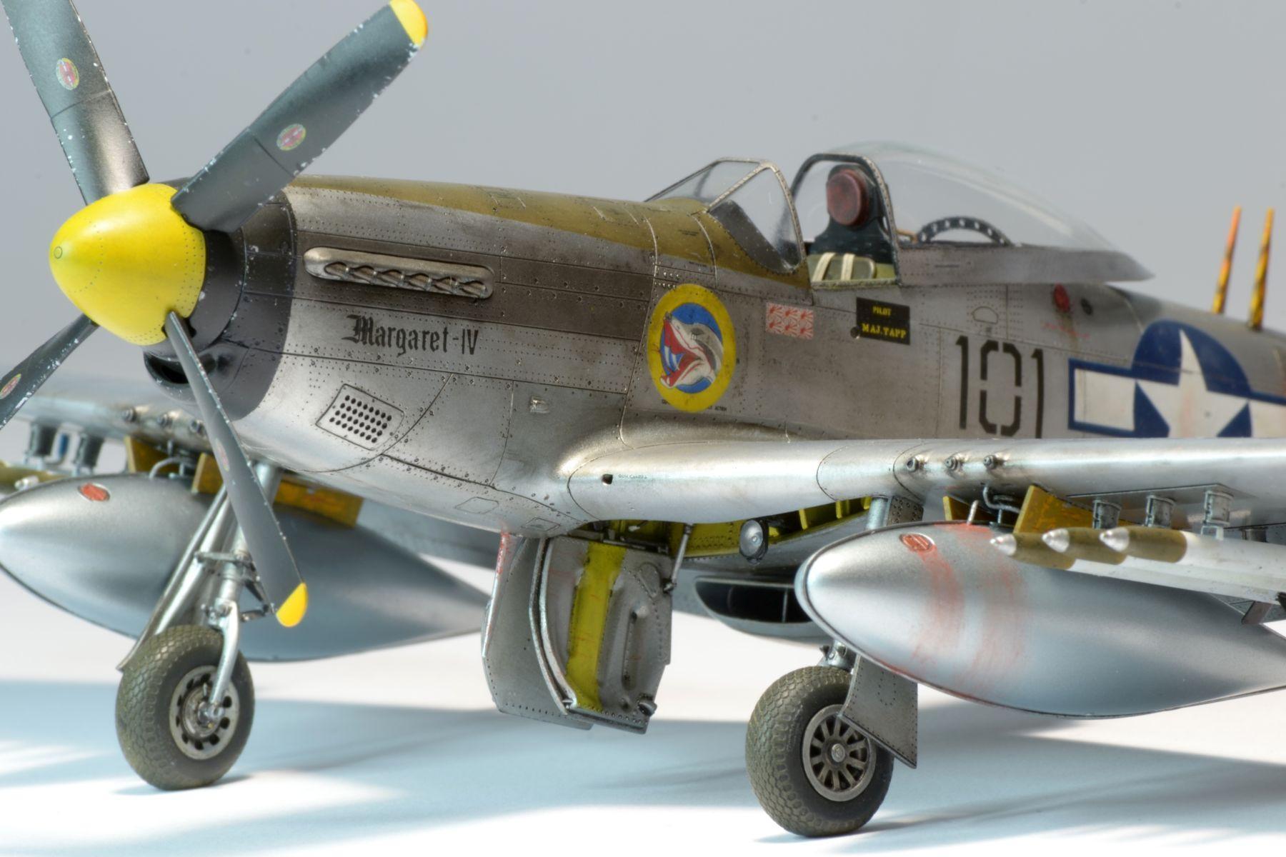

A megépítendő gép kiválasztása
A festési lehetőségek közül nehéz volt választani, kicsit szenvedtem a bőség zavarától, annyi csodás, színes lehetőséget kínál az Eduard az Iwo Jima-s készletéhez. Én mindenképp a Lightning-póttankokkal és rakétákkal felszerelt verziót szerettem volna megépíteni. Az aránytalanul hatalmas póttankok miatt itt látszik a legjobban, milyen extrém hosszú bevetésekre küldték őket. A teljes 12-ből 4 festési lehetőség vonatkozik a rakétás-nagy tartályos gépekre, ezek közül végül James B. Tapp századparancsnoki gépe, a MARGARET IV mellett döntöttem. Tetszett a látványos fekete-sárga csíkozás, nemkülönben a 78. vadászszázad kígyófejes századjelvénye. Magáról a konkrét gépről is sikerült több fotót felhajtanom. (Persze jellemző, hogy a leghasznosabbakat már csak akkor találtam meg, miután végeztem a makettel. Annyira azért nem bosszankodtam miatta, minimális pontosítást tett volna csak lehetővé, ha előbb látom őket.)
A fülketető mögött láthatók az "Uncle Dog" fából készült ikerantánnái.

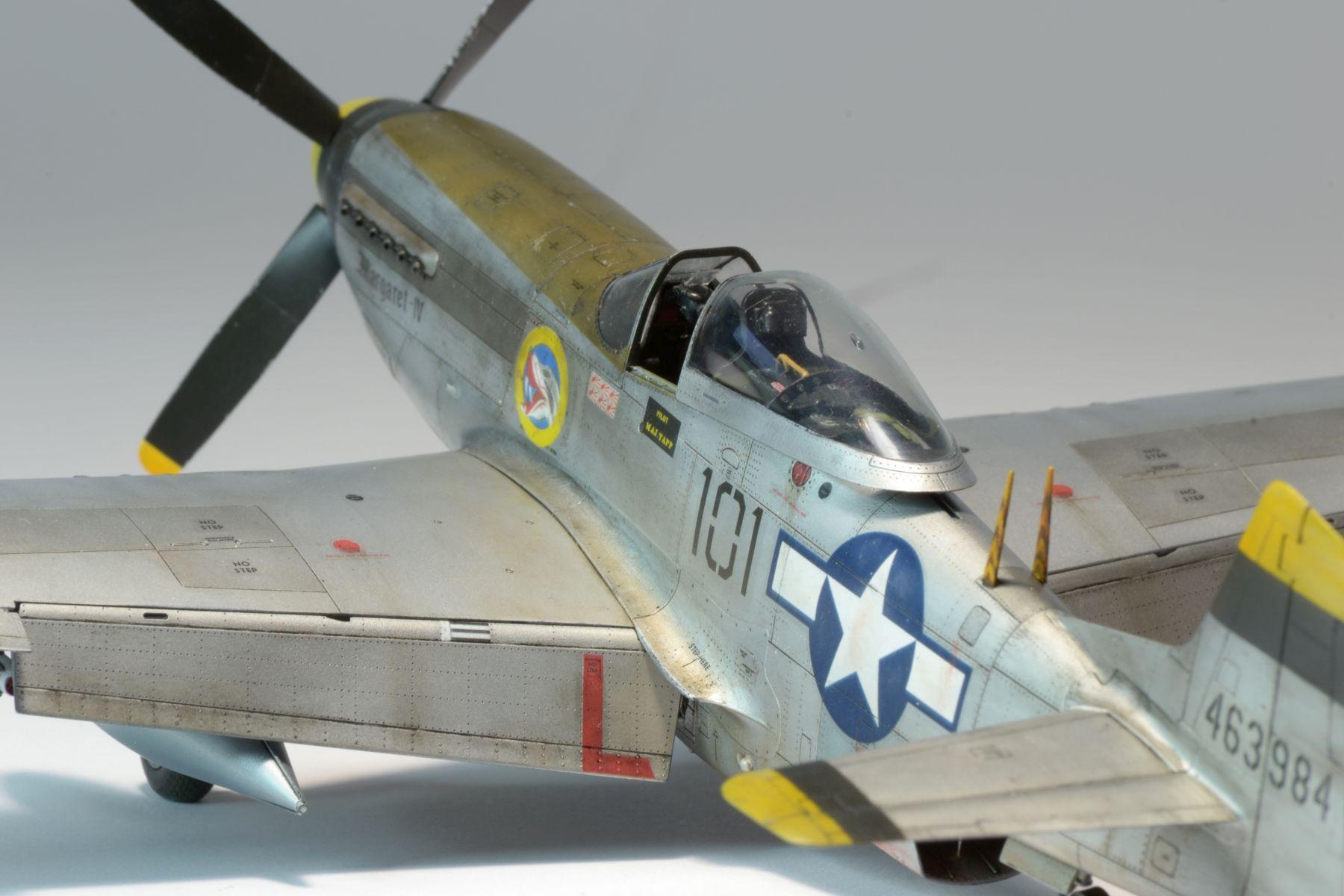

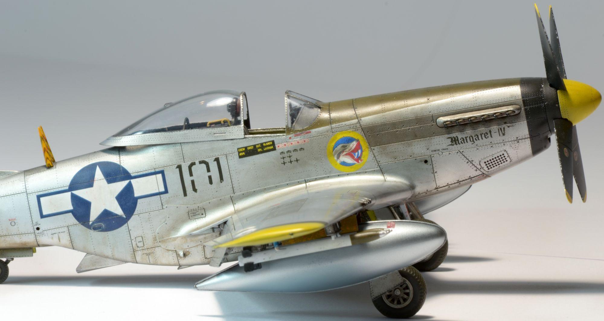

Elöljáróban: nem vagyok az a fényképezgetős típusú makettező, építés közben csak elvétve szoktam képeket készíteni. Úgyhogy sajnos csak a végeredményt tudom bemutatni nektek, elnézést érte. Az Eduard ProfiPack szériája dobozból építve is gyönyörű eredményt ad, így csak minimális változtatásokat eszközöltem építés közben. Természetesen végig az Iwo Jima-s összeállítási útmutatót követtem, nem az eredeti "Chattanooga Choo Choo"-verziót. A pilótafülkében a célzókészülékről levágtam a vastag átlátszó lapot és egy vékonyabbal helyettesítettem. A források és a gépről készült fotók szerint a megépítendő D-20 változaton már nem használták a "ring and bead" célzókészüléket, ezért – az útmutató utasításával ellentétben – nem is tettem azt fel. A futóakna szárnyhoz való rögzítése az építés egyetlen trükkös része, itt egy kicsit csiszolni kell a futóakna aljából, különben a felső szárnyelemek nem illeszkednek pontosan. Egyúttal figyelni kell(ene) a szárnygéppuskák takaróelemére is, hogy a reszelgetés után is pontosan illeszkedjen a szárny profiljához – én figyelmetlen voltam, és sajnos ezt elmulasztottam, kellett is utána jócskán tömítgetni és csiszolni, hogy szintbe kerüljenek a dolgok. Mustangok építése esetén állandó kérdés, hogy mi legyen a szárnyak szegecssoraival, illetve panelvonalaival? A valóságban ugyanis ezeket (a jobb légáramlás miatt) nagyrészt tömítették, csak a szárnyak kilépőél felőli oldalán maradtak meg. Az Eduard úgy döntött, a szárnyak szegecseit nem, a panelvonalakat viszont megjeleníti, mondván, ha valakinek nem tetszik így, nem túl nehéz dolog tömíteni őket. Én is így döntöttem, mert be szerettem volna mutatni a makettemen ezt a Mustang-jellegzetességet, így egyben érdekes kontraszt alakul ki a törzsek szegecseltsége/panelozottsága és a szárnyak simasága között.

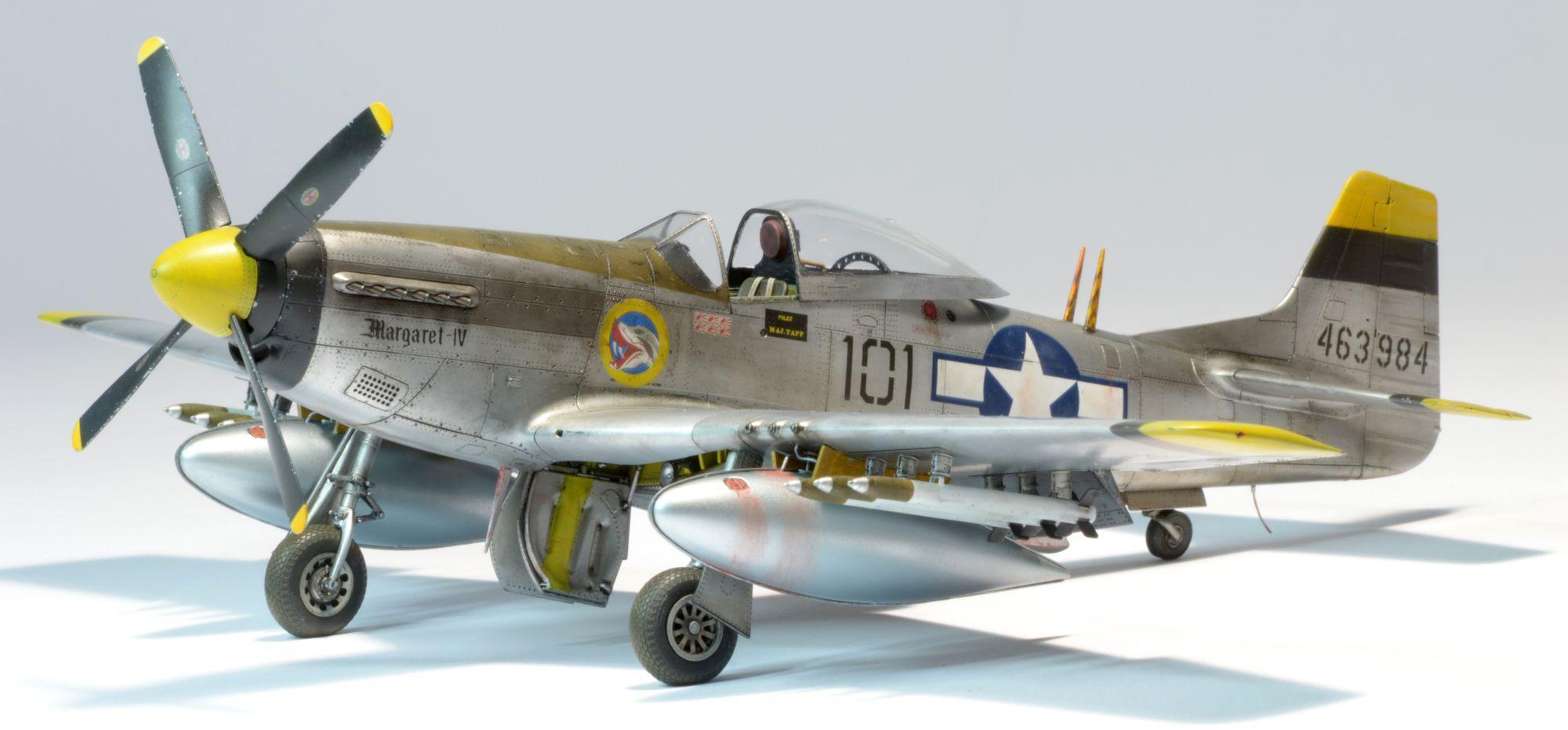

A fából készült "Uncle Dog" ikerantennák a normál antenna helyét foglalták el a pilótafülke mögött, a gerincen (emiatt a normál antenna átkerült alulra, a futóműakna elé). Az átalakítások miatt további szervízpanelek bekarcolása válik szükségessé, ehhez az információt és a sablont biztosítja is az Eduard. Azonban az Uncle Dog antennáknál elfeledkeztek a nagy felső szervízpanel alatti, bal oldalon található kisebbről, ezt pótoltam. Ha már antennák, szintén pótoltam a jobb főfutó előtti AN-95 rádióantennát és a farokfutó mögötti antisztatikus antennát is. A nagyon szép makett kicsit gyengébb részét a HVAR rakéták jelentik. Érezhető, hogy ez nem új fejlesztés, hanem egy régebbi készletből vették át, ráadásul a rögzítésük nem is azonos a Margaret IV fotóin megfigyelhetővel – a később használatos, a rakéta testén körbefutó rögzítést adják, pedig a fotón jól láthatóan a korai, felülről rögzülő megoldást használták. A rakéták vezetőszárnyai pedig csúnyán vastagok. Ezért a szárnyakat és a felfüggesztéseket levágtam, a rakétatesteket simára esztergáltam, majd vékony műanyag lapból újragyártottam a szárnyakat, rézlemezből pedig a rögzítőfüleket. A rakétáknál felhasználtam az Iwo Jima-s készlet nagyon szép műgyanta indítósínjeit – a következő Iwo Jima-s Mustangomat már úgysem rakétásra tervezem.

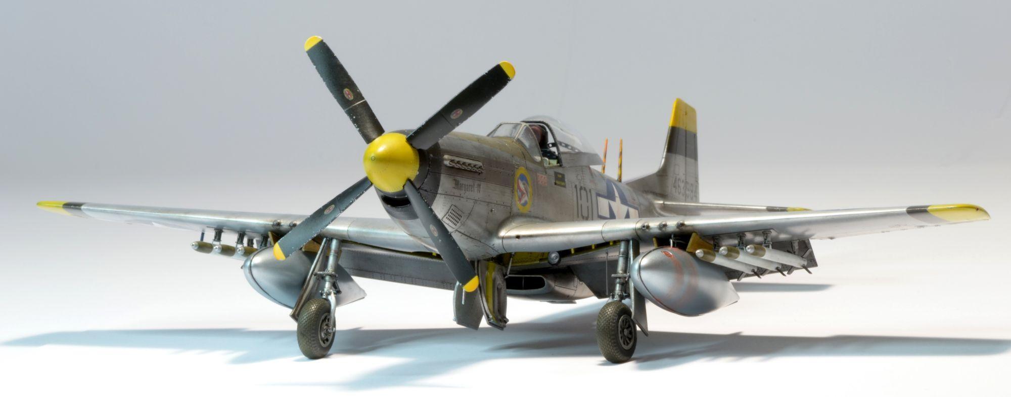

A Margaret IV maximális teherrel, szemből nézve
A VLR Mustangok szabványnál nagyobb méretű póttankjai az erős vibráció miatt repülés közben problémát okoztak, ezért a kiegyensúlyozásukra az egységeknél barkácsmegoldásként támasztólapokat szereltek a tank két oldalára. Ezeket az alkatrészeket is az Iwo Jima-s készletből vettem át, szerencsére adják mind a nagyobb, mind a kisebb póttankhoz való támasztólapokat. Ehhez a maketthez most felhasználtam a nagyot, ha majd az Iwo Jima-s készletet építem, ott meg a kisebb póttartályokat fogom választani. A források alapján ezek a lapok eleinte farostlemezből készültek, így (az összeállítási útmutatóban megadott fémszín helyett) ilyenre is festettem őket. Elkészítettem még a futóakna és a futószárak kábelezését, és a póttartályok üzemanyag-csöveit is. A makett leggyengébb pontja a kabintető. Egyrészt, amit az eredeti Chattanooga Choo Choo készlethez mellékeltek, az a kabintető egyszerűen túl széles volt – szélesebb, mint alatta a gép törzse, így lehetetlen volt felhasználni (de persze erre csak akkor döbbentem rá, miután már maszkoltam és készre festettem…) Szerintem valami egyedi hiba lehetett, legalábbis nem hallottam még senkitől hasonló panaszt. Szerencsére van még pár Eduard Mustang készletem a szekrényben és az Eduard jó szokásához híven mindegyikhez ad egy rakat plusz alkatrészt. Így van ez a kabintetőkkel is, mindegyik maketthez adnak háromfélét, amik közül csak egyre van szükség. Így könnyen tudtam keresni egy típusra és méretre is megfelelő példányt. Azonban itt jött a probléma másik fele: a kabintetőnél az Eduard tervezési hibát vétett, nem lehet teljesen pontosan feltenni, ha az ember nyitott állapotban akarja elkészíteni. Nyitott állapotban ugyanis a hátracsúsztatott kabintető végének a törzs gerincén kell(ene) nyugodnia, az Eduard makettnél azonban a levegőben lóg a vége… Illetve, ha az ember úgy dönt, mégis leülteti, akkor meg az elején a kabintető aljának síkja és a csúsztatósín zár be egymással fura, természetellenes szöget, mintha kiugrott volna a sínből, így tehát két rossz közül kell választani. Megnéztem mások munkáit is a neten, mindenki a két lehetőség közül választotta valamelyiket. Nekem a kabintető levegőben lebegő vége kevésbé szúrta a szemem (főleg, hogy élőben nem is olyan feltűnő), így végül ezt választottam. Lehet, hogy egy köztes megoldás még jobb lett volna: kicsit lebeg a vége, és kicsit kisiklik a sínből az eleje, de szerintem így sem olyan rossz.

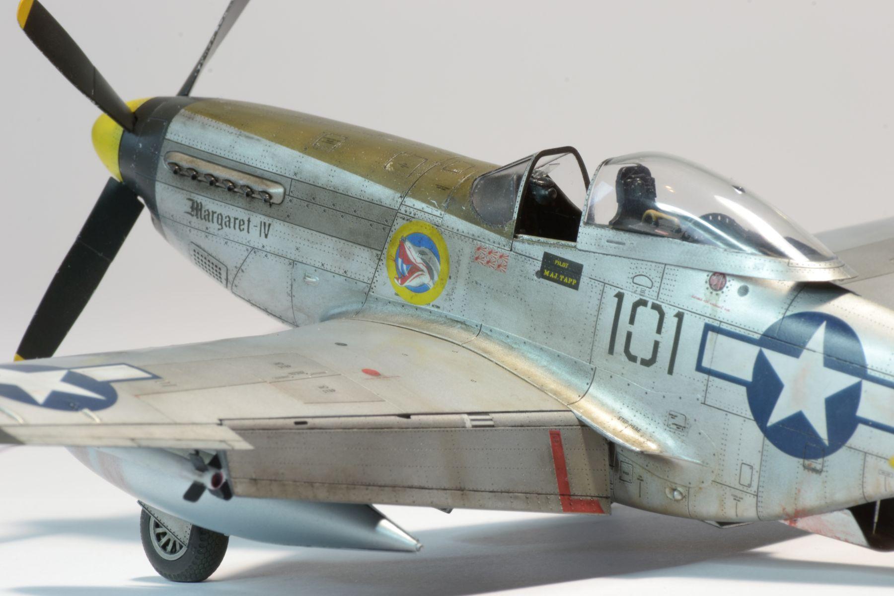

A makett koszolását a fotók alapján igyekeztem egy köztes szinten megtartani: mutassa a használat nyomait, de ne legyen túl sok.

A szép műgyanta, lapított abroncsú kerekeket is "loptam" az Iwo Jima-s készletből. Gondoltam, ha valahol, hát itt igazán indokolt a súly megjelenítése a gumikon. A kerekeket szokásom PVA ragasztóval rögzíteni pillanatragasztó helyett, mert az sokáig állítható és akár utólag is elég könnyen levehető, ha szükséges. Főleg lapított gumiknál veszi ki magát rosszul, ha az ember nem pontosan vízszintesen állítja be a gumik alját. A képeken a farokfutó még nálam is csálén áll, ezt utólag vettem csak észre, már a fotózás után. Azóta levettem, és beigazítottam.

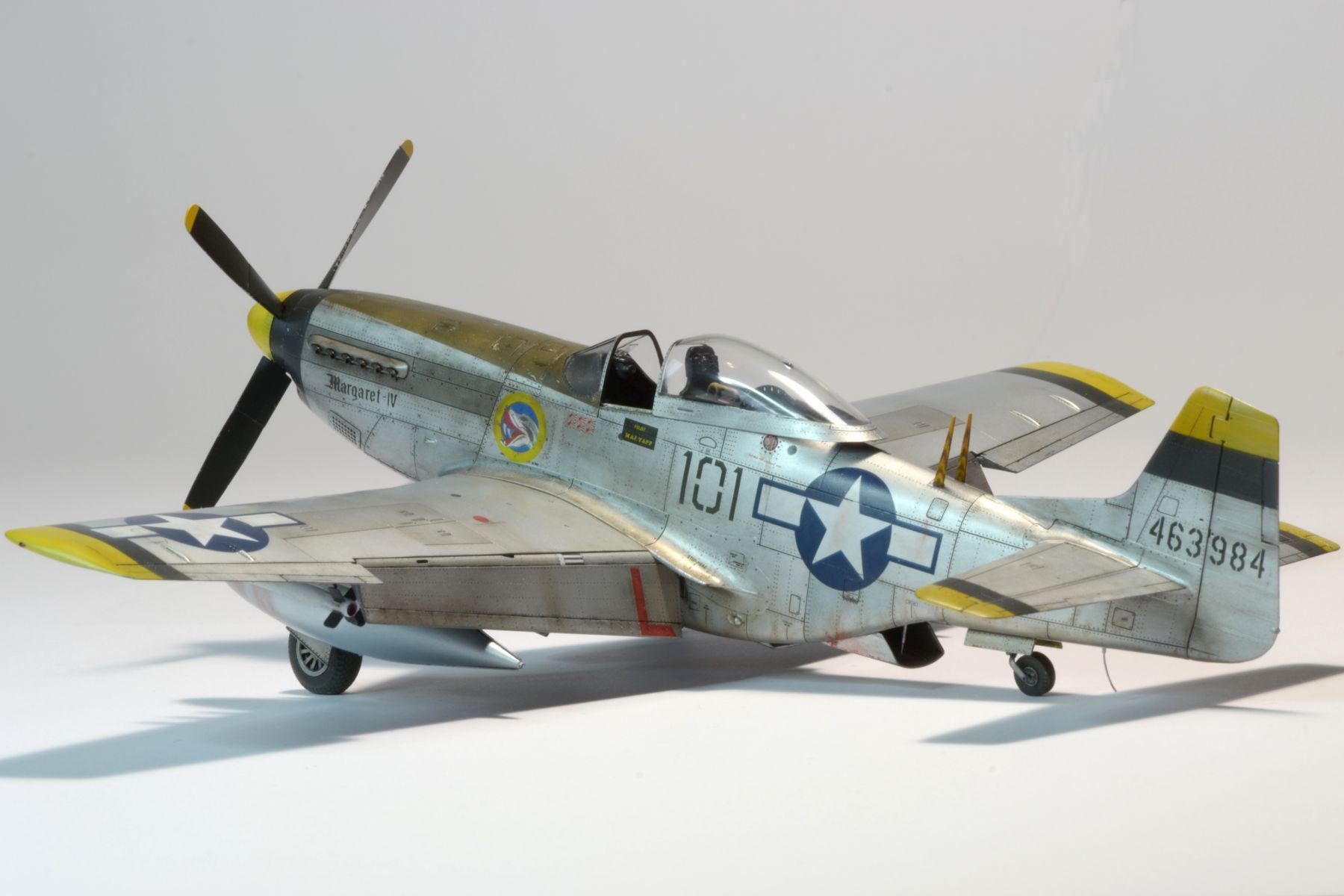

A festéshez AK festékeket használtam, a gép fő felületein az AK Xtreme Metal szériát. Nagyon szeretem ezeket a festékeket, gyönyörű fémszínt lehet elérni velük. A nagy felületekhez elsősorban a White Aluminium-ot és a Polished Aluminium-ot használtam, de igyekeztem minél többféle fémszínt bevetni, hogy ne legyen unalmas és döglött a végeredmény. Így több ponton is világosítottam, vagy sötétítettem kicsit más fémszínekkel, hogy megtörjem a monotonitást. Vannak persze olyan részek is, ahol egyértelműen más fémszíneket kell használni, például az Uncle Dog antennák szervízpaneljeinek jól láthatóan sötétebb a fémszíne, de egyes fotókon a géppuskák takarólemeze is elüt a szárny színétől, így a kontrasztosabb végeredmény érdekében így csináltam én is. A végén a sötétebb színű panelek felett még egyszer végigmentem halványan az alapszínnel, hogy kicsit egybemossam őket, ne legyen durva a kontraszt. Egyedül a kipufogók körüli Gun Metal részek kontrasztját nem csökkentettem, az a valóságban is igen erős. A nem-fémszínekhez az AK Real Colors szériát használtam, az apróbb ecsetelős pontokon (például a pilótafülkében itt-ott) a Revell Aqua színeit.

Az Eduard matricákat a hagyományos módon használtam fel. Sokszor kísérleteztem már a lehúzható filmréteggel, de vegyesek a tapasztalataim, nem mindig sikerül egyformán az eltávolítás, van, amikor csúnyábban jön le, ezt inkább nem akartam kockáztatni. Főleg, hogy elég szép hatást lehet elérni velük hagyományos úton is. A weathering elsősorban az Abteilung 502 olajfestékeivel történt, illetve az AK weathering pencil-jeit és Vallejo pigmentet használtam pár helyen. Szeretem koszolni, koptatni a makettjeimet, ugyanakkor mindig igyekszem ezt a hatást a megépíteni kívánt konkrét géphez igazítani. Ezúttal nem akartam túlzásba vinni a dolgot, mert a gépről ismert fotók alapján nagyon szépen rendben tartotta azt a személyzete (mégiscsak egy századparancsnoki gépről van szó!), úgyhogy még a hasa alatt is, ahol pedig a Mustangok nagyon hajlamosak folyatni, viszonylag kevés mocskot, olajfolyást ábrázoltam, a felső felületeken pedig még kevesebbet. A fémfelületek fényét olajfestékkel nagyon halványan koszolva csökkentettem egy kicsit több helyen, hogy ne legyen annyira csillogóan fényes, új hatása a gépnek.

A simára tömített és csiszolt szárnyak látványos ellentétet képeznek a törzs szegecseltségével.

Na, ez nagyon szép munka! Legszebb Mustang ever! A matricák filmrétegét rizikómentesen egy kis szagtalan hígítóval lehet leszedni, legalábbisnekem azzal még nem történt baleset. Kicsit megtunkolod vele a felületet, vársz 3 percet, és nagyon minimális fülpiszkálós nógatásra lejön.

@Nagyzo: köszi a tippet! Erről a higítós megoldásról nem olyan rég láttam egy videót. A jelenlegi építesmnél ki is próbáltam az Mk 82 bombák stencilfelitlratainál. Úgy voltam vele, ha nem sikerül, sem túl nagy a veszteség, hiszen ezek a valóságban is hajlamosak lekopni. Mit mondjak, a hatból egyen sikerült normálisan. De nem teljesen a te módszereddel csináltam, mert a videó nem így mutatta. Nem tunkoltam vele a felületet, és hagytam állni, hanem a hígítós fültisztítóval dörzsölgettem. Köszi a tippet, megpróbálom a te módszereddel is.
