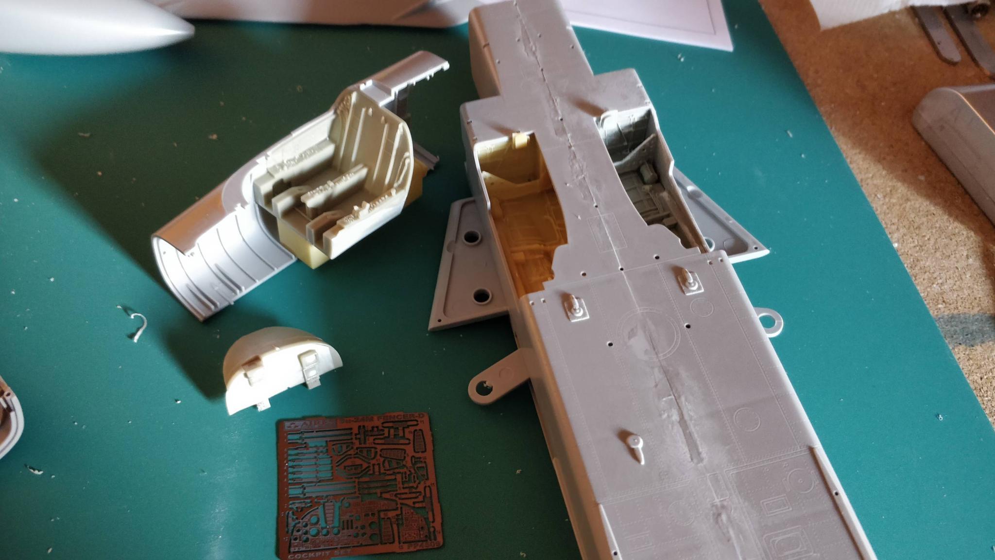

Kedves Kollégák, egy számomra nagyon fontos típussal készültem el még 2024 áprilisában, hadd osszam meg most itt is Veletek. Ez a beszámoló sokkal személyesebb lesz, mint a korábbiak, két jelentős okból is. Nagyjából 14-16 évesen ezt a típust (pontosabban a C altípusát, az M akkor még nem repült) bámultam a debreceni vénkerti panelház ablakából minden repülési napon, amikor a város körül repülték iskolaköreiket, kezemben egy nagyon gyengécske, PVC-csövekből házilag tákolt monokulárral, messziről. Vagy a 4-es busz végállomásánál, a reptér kerítése mellett – közelről. Elképesztő élmény volt, mikor napszálltakor a géppár tőlem alig 200 méterre forszázst kapcsolt, az infrahangok a belsőmet rezgették, és a négy lila fénykarika nekifutott, majd felugrott az égbe! Képzeljétek el ezt a futópálya tengelyén állva, pontosan a gépek mögül nézve, miközben a hajtóművek által keltett forró levegő elmossa a futópálya és a gépek fényeit! Vagy amikor a betonkerítés mellett, az út töltésén álltam, fölöttem alig pár méterre siklott be a leszállni készülő gép. Az alapjárati fordulatszámon morgó hajtómű és főként a gép sárkánya körül áramló levegő hangja tette végzetesen bevésődötté az élményt. Ezzel már végleg elvesztem. Többször visszamentem oda, néha a kerítés mellett bámulva (a buszfordítónál már nem zárt beton-, hanem drótkerítés volt, bár onnan párszor elzavartak a repülőtérrel szomszédos magyar radarállomás őrei), máskor pedig a buszvégállomás (fordító) közepén álló egyik fára felmászva, gondosan „álcázva” magam, a kis távcsövemmel és egy vázlatfüzettel felszerelkezve próbáltam megörökíteni a látványt, a gépet. Napokig bújtam a Megyei Könyvtár olvasótermében elérhető nyugati újságok számait, hogy vajon milyen típus lehet ez a hatalmas, fehér és világosszürke gépmadár, mert szemben a közismert MiG-ekkel, erről nagyon kevés, lényegében semmi információ nem volt elérhető akkoriban, 1982 környékén. Már nem tudom, melyik lapban találtam meg azt a hozzám hasonlóan deres halántékúaknak ismerős korabeli oldalnézeti színes rajzot, ami csak emlékeztetett a valódi gépre, de az alapján végre be tudtam azonosítani: ez a Szu–24 „Fencer”. Ez alapozta meg tehát a kapcsolatom ezzel a repülővel. (A típust kivonták Debrecenből, az utolsó évekre MiG–27-esek vették át a helyüket.) A másik jelentős ok pedig egy nagyszerű emlék. Mikor 2010-ben a Trumpeter kiadta a típus makettjét, teljesen elalélva a hírtől vágyakoztam rá, az akkori anyagi helyzetem miatt elenyésző eséllyel. Mindenkinek ismerős lehet az az érzés, mikor már végre megjelent, és karnyújtásnyira van az áhított repülő 48-as makettje, de most nem engedheted meg magadnak… Hosszú, mély férfisóhajok… Tudva, mennyire elvarázsolt ez a gép pihés állú koromban (a fenti történeteket talán ezerszer is elmeséltem neki), Pintér „Pintair” Árpi barátom egyszer csak egy debreceni látogatása során beállított, és a szobámba érve egy huncut félmosollyal a kezembe nyomott egy csomagot, azzal, hogy „nesze”. (Ugye fel tudjátok idézni a hangját ilyenkor? :DDD) Életemben nem voltam még olyan boldog egy papírdobozba csomagolt műanyaghalmaztól! Óóó, szent egek, itt a gép, amire annyira vágytam! Köszönöm, barátom! Ahogy látjátok is, ettől a pillanattól már csak alig 14 év választotta el azt a másik pillanatot, amikor is elkészült a gép. Igen, a szokásos halogatás ennek az oka, amit annyira jól ismertek (kivéve az, aki ettől a lelki gáttól nem korlátolt, szerencsés kevesek egyike – születése óta): „Ez annyira szép és fontos makett, hogy majd akkor kezdek neki, amikor majd már olyan szépen tudok építeni / festeni / koszolni stb., ahogy ezt a képzeletem megkívánja. Majd akkor állok neki, amikor minden kiegészítőt megszereztem hozzá, mert ez a makett megkívánja… stb.” Ennyi év tapasztalata után csak annyit tudok javasolni, hogy ne halogassátok az építést, ez csak egy makett. Készítsétek el, ahogy tudjátok, és örüljetek neki teljes szívből, és hadd örüljön az örömötöknek a barátotok is. Sajnálom, nagyon sajnálom, hogy már nem láthattad az elkészültét, barátom! … Az építés során persze szembesültem azzal, hogy a Trumpeter itt-ott „kerekített” a makett tervezésénél, a neten erről számos helyen lehet olvasni: nem pontos a hajtóműkiömlő és környéke, nem áll jó szögben a kabintól kezdve az orrszekció, nem tökéletes a hajtóműbeömlők formája stb. Szóval persze, olvastam ezeket, de nem tartozom a szegecsszámlálók kasztjába, a kisebb eltéréseket simán át tudom vészelni lábon, és némi dilemmázás után túl tudok lépni a házilag nem könnyen javítható problémákon. Ezen típusnál meg a fentiekben taglalt lelki megalapozottság úgyis felülír lényegében mindent. A makett nagyon jól megközelíti az igazit, ha ránézek, ott érzem magam ismét a drótkerítés tövében, a fűben ücsörögve. És nekem ennyi elég is.
A küzdelmes kezdés
A küzdelmes kezdés

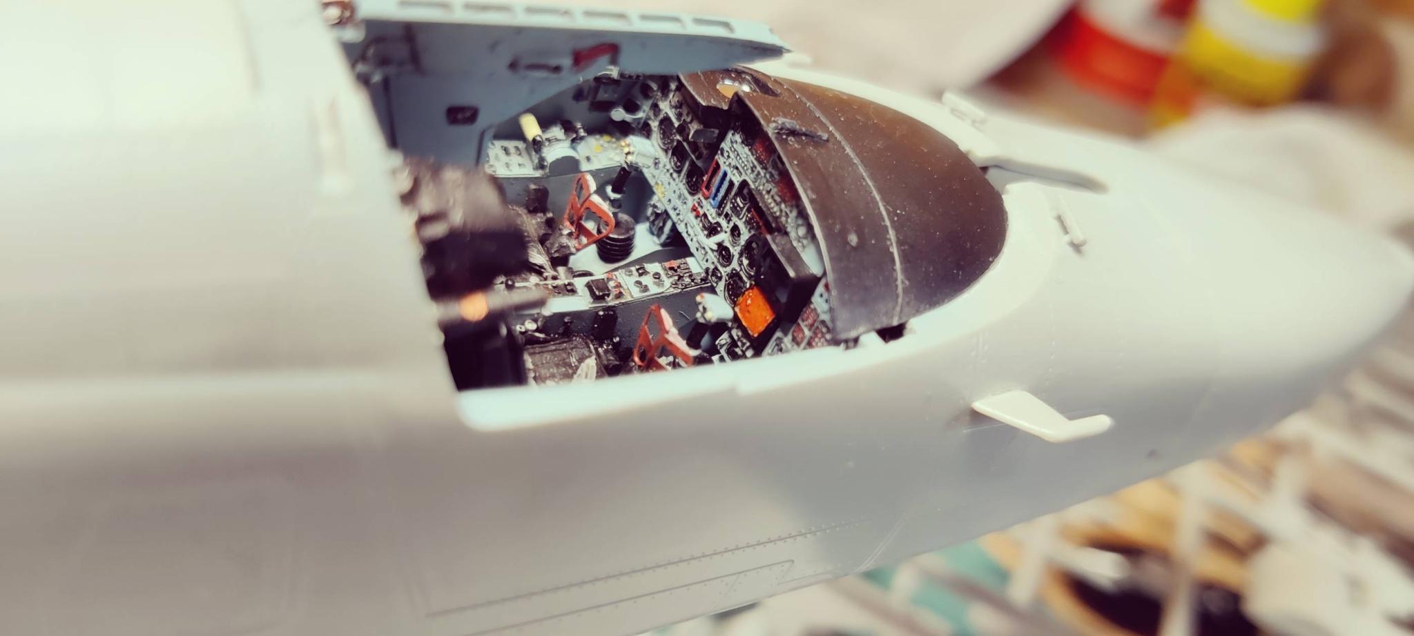

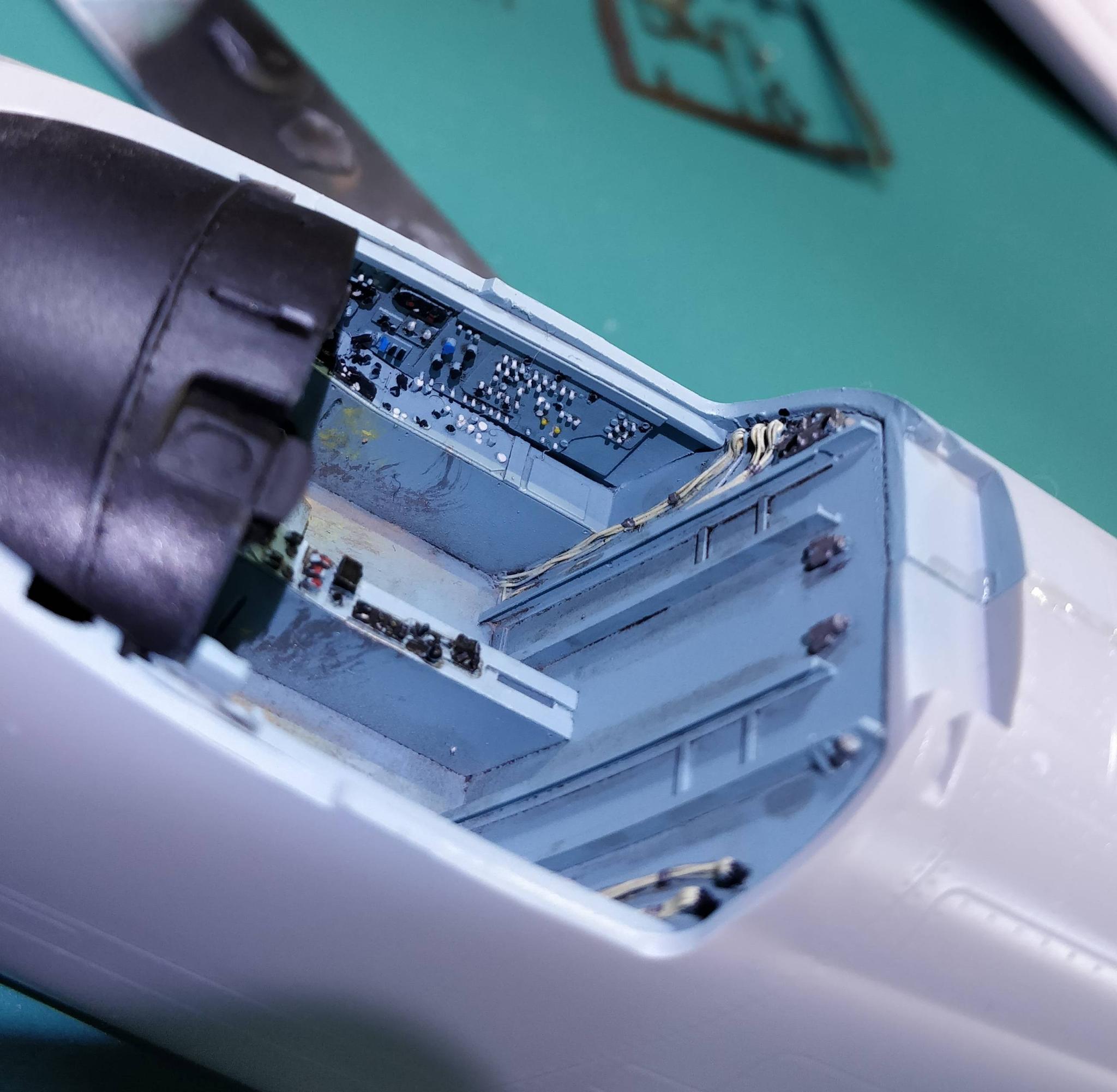

Az Aires kabin (gyártója hírneve ellenére) rendben illett a helyére, és festését követően igazán látványos lett.
Bekerült a kabin
Bekerült a kabin
...és színeket is kapott

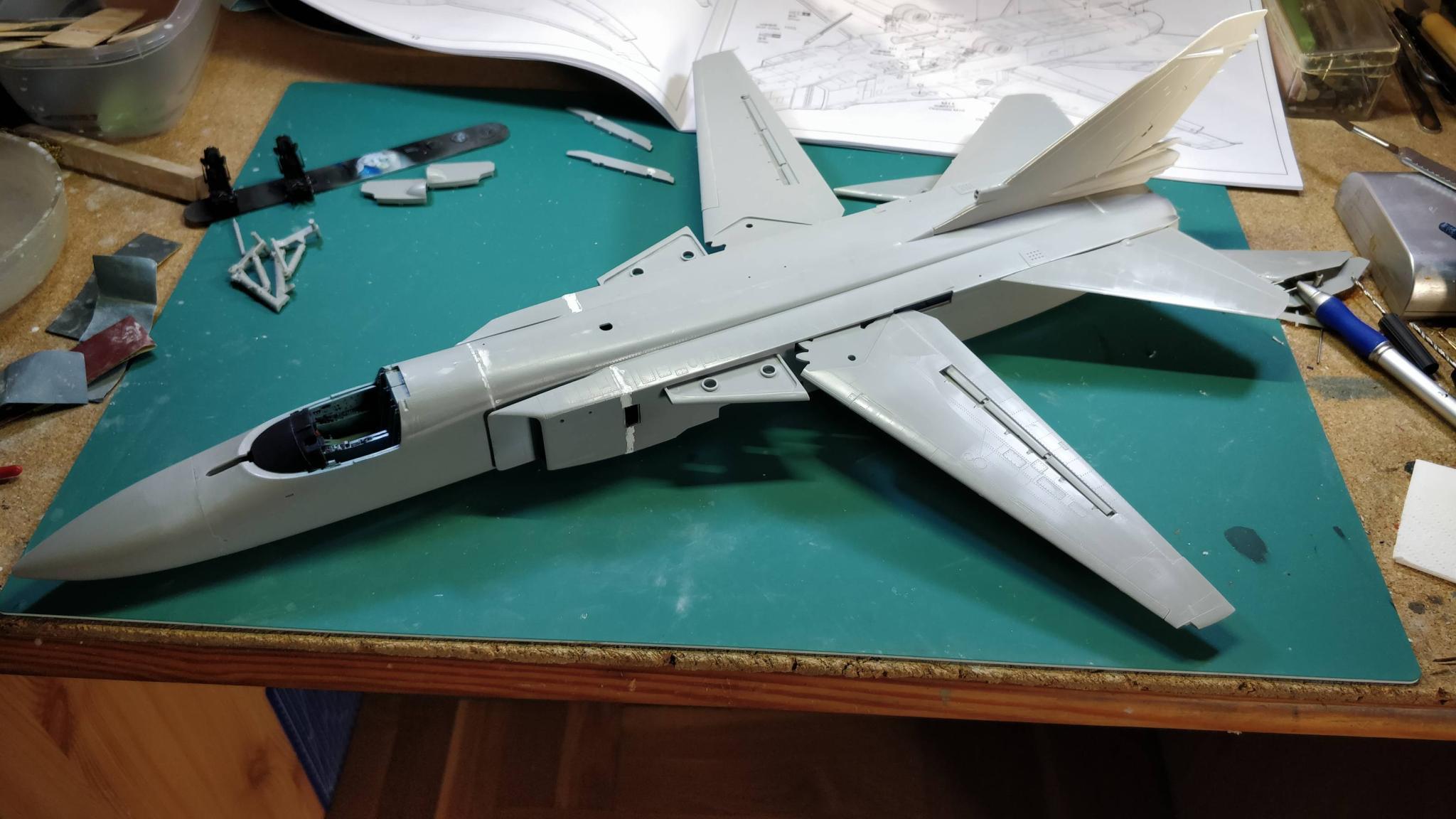

Úgy gondoltam, hogy behúzott (parkolóállású) szárnymechanizációval készítem el ezt a makettet, nyilazott szárnyállással tetszik igazán. Az orrész és a törzs összeillesztésénél végeztem el az egyetlen komolyabb korrekciót: a két elem közé egy felül mintegy 2 mm-es, lefelé fokozatosan nullára vékonyodó sztirolcsíkot ragasztottam, ezzel létrehozva a gép orrszekciójának valóshoz közelítő lógását. Nem nagy munka, ennyit érdemes rááldozni, és a gép alakjának karakterét valóban befolyásolja ez a kis javítás.
A törzs egyben, a betoldás jól látható
A makett teljes méretében tekintélyt parancsoló, hossza pitotcsővel már 46 cm-t is meghaladja.
Látnom kellett, hogyan néz majd ki

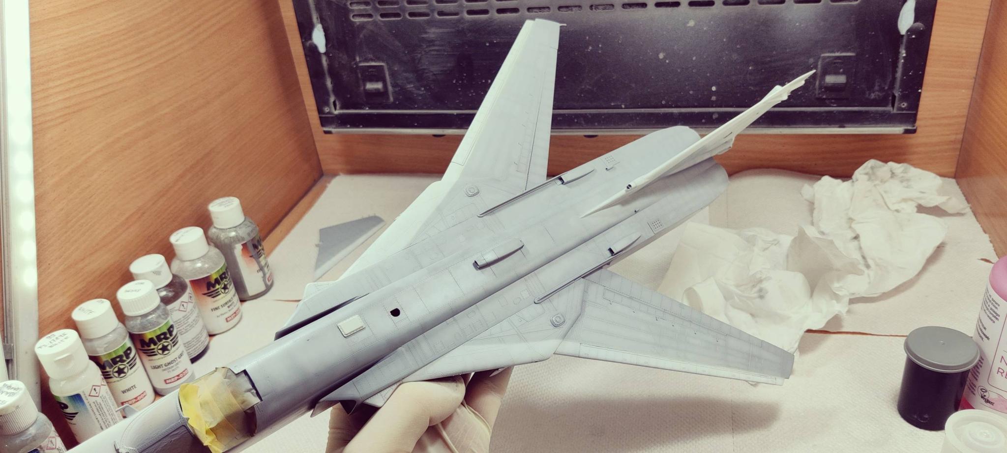

Érdekes módon a festés kiválasztása sok időbe telt, sokat kerestem olyan valós példány fotóját, amit szeretnék majd belőle megépíteni. Ehhez az elképesztően sok variációs lehetőséget nyújtó Begemot matricakészlet volt segítségemre – pontosabban hátráltatta a döntésemet, mert olyan sok változatot adott, hogy a választást már inkább megnehezítette. Finnyás népek ezek a makettezők: olyan gépet kerestem, amin a szárnytőn lévő áramlásterelő lemez csak lefelé, a pilon felé nyúlik, azon felül nem, valamint a törzs hátsó részére két oldalt nincs felszerelve a zavarótöltet-vető hosszú téglateste. Nekem mindkettő elrontja kicsit ennek a gépnek az alakját. Valamint olyat kerestem, aminek a festése még a régebbi sémát követi: a belépőélek mindenhol fehérek. Ki is választottam egy, a függőlegesén sast ábrázoló felfestéssel rendelkező példányt. Hajrá hát, fessünk! A festés előtt az alapozás egy sima szürke Mr. Hobby Mr. Finishing Surfacer 1500 Gray-jel történt, a szokásomnak megfelelően. Korábban már utaltam rá, hogy újabban már nem készítek előárnyékolást, így ennél a gépnél is így jártam el.
Festés közben alapozón, a fehér részek felkerültek
A festéshez az MRP festékeit használtam, az alsó törtfehérrel kezdve, majd a testen és a belépőéleken Blu Tack-os, az orrkúp éles vonalánál maszkolószalagos maszkolás után felvittem a szürke alapszínt is.
Az orrszekció maszkolása
Mindkét színt kevertem, így a pontos arányokat és komponenseket már nem tudom megmondani: a fehér nem titánfehér, tompítottam rajta, a szürke bázisául pedig az FS 36375-öt használtam fel, nagyon picit eltolva a kopottasabb, fakultabb, molekulányit sárgásabb árnyalat felé. Utána pedig jött mindkét fő szín modulálása, az alapszín sötétített és világosított, nagyon hígított árnyalataival, alacsony levegőnyomással, 0,2-es dűznivel, fényképek alapján. A cél egy használt, de jól karbantartott, nem lerottyant gép ábrázolása volt.

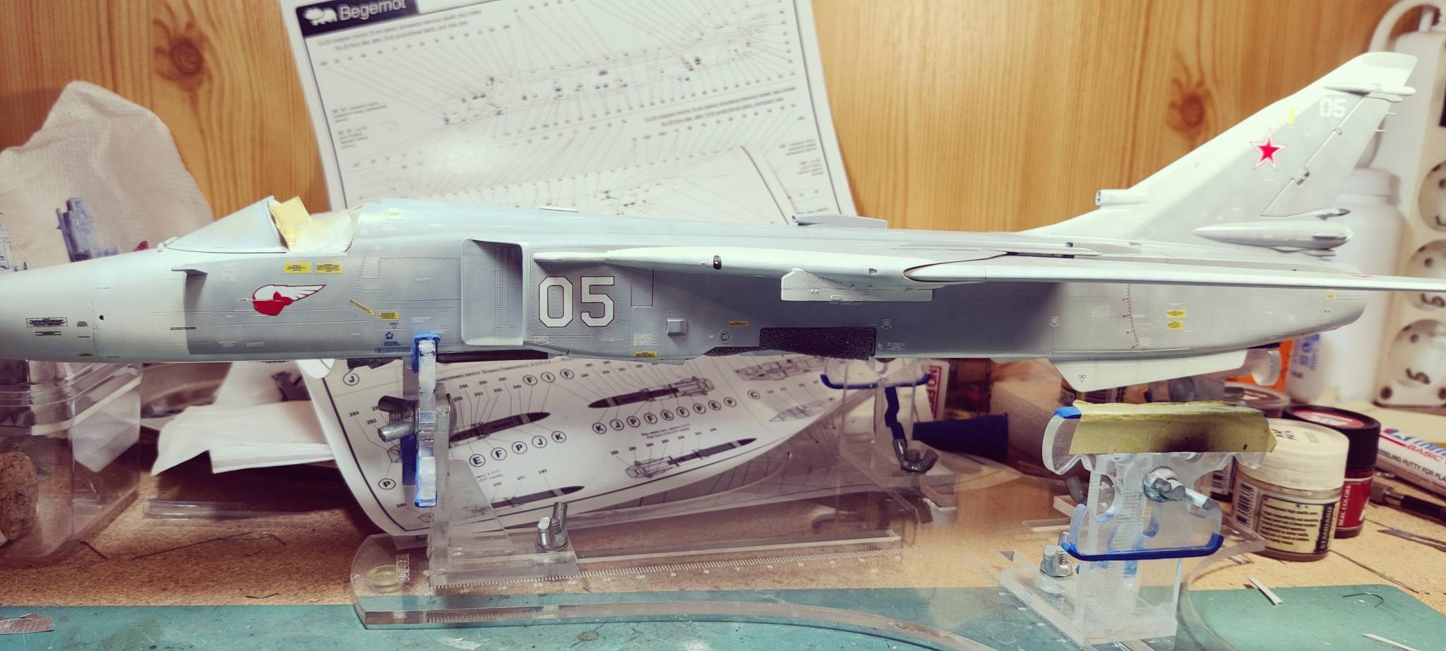

A matricák felkerülnek

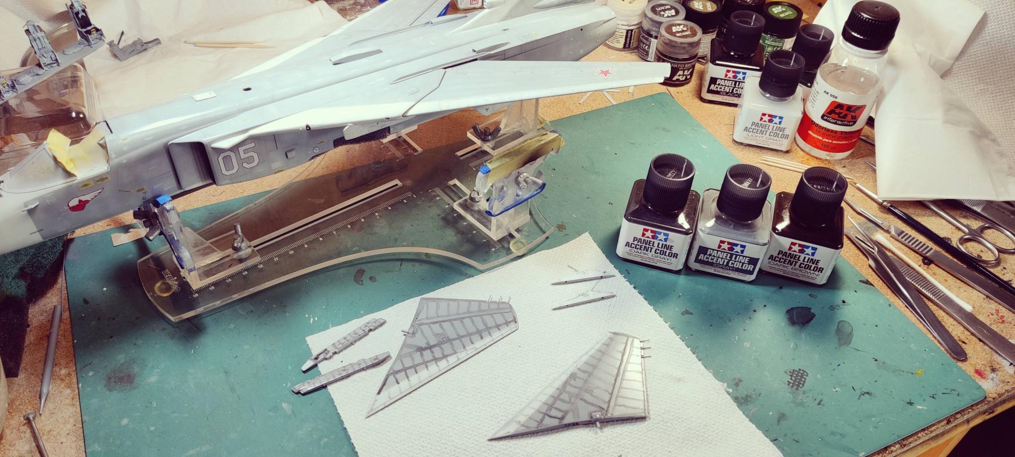

A panelvonalak befolyatása a színek egy-egy sötétebb árnyalatával, a Tamiya Panel Line anyagaival történt, visszatörlése pedig white spirittel.
Panelvonalak befolyatása

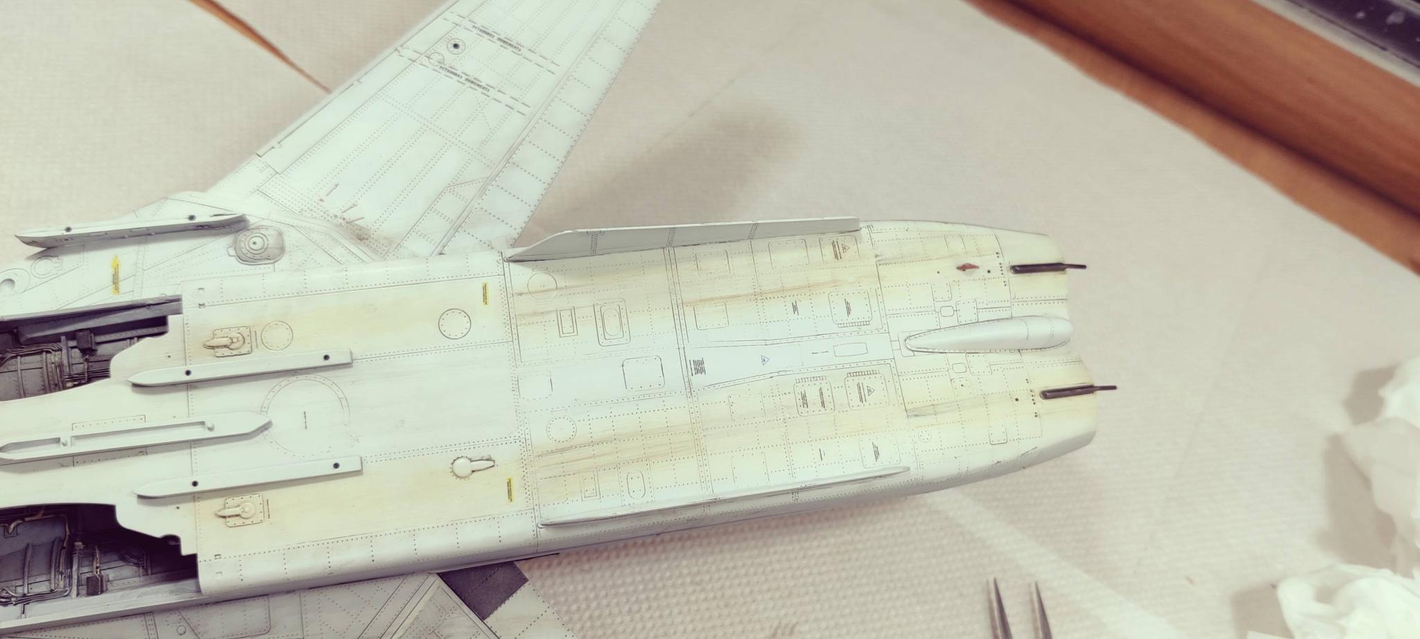

Erre a felületre vittem fel az időjárási és használati effekteket, nem túlzó mennyiségben, ehhez különféle Abteilung olajokat használtam, a pontos igazításukhoz pedig szintén white spirit volt segítségemre.
Némi koszolás
Némi koszolás

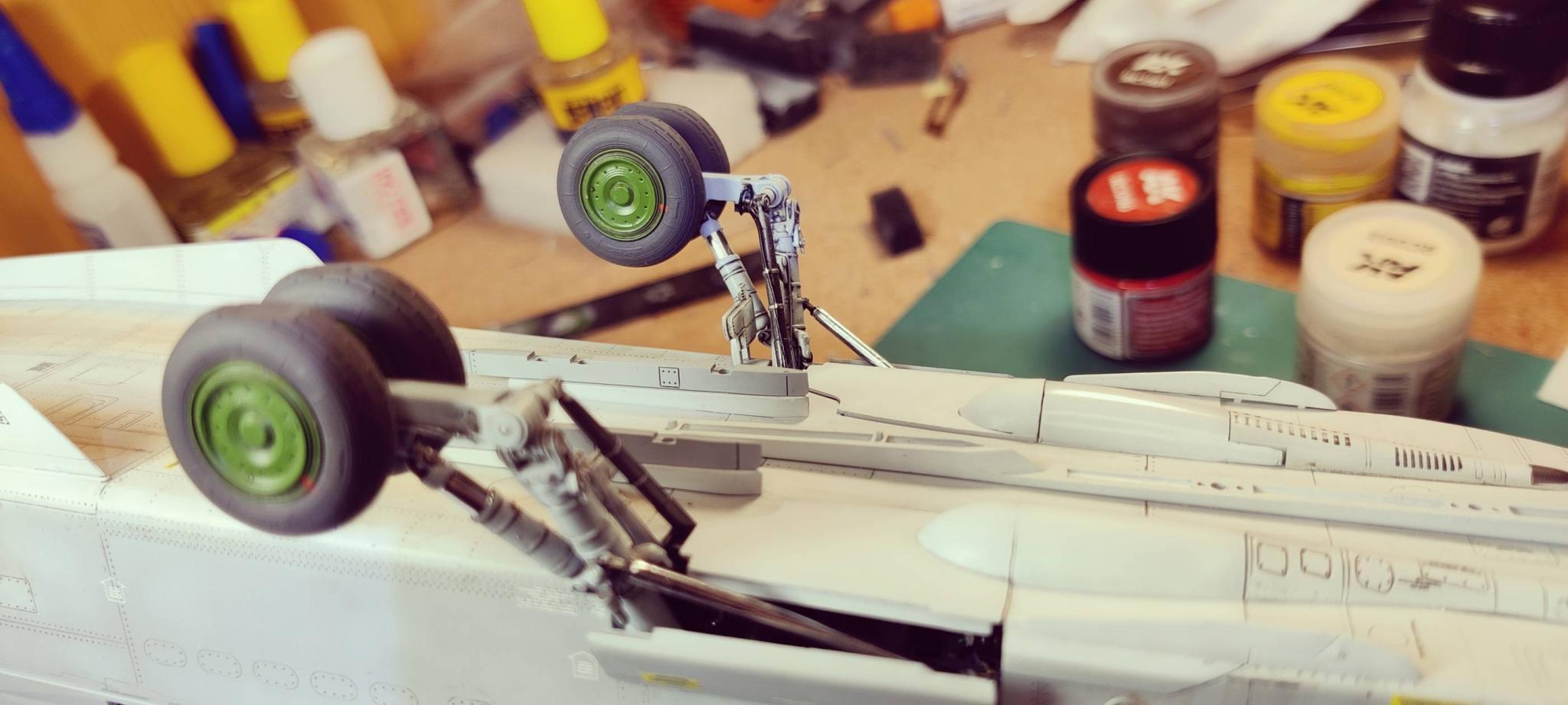

Végszerelés
Végszerelés

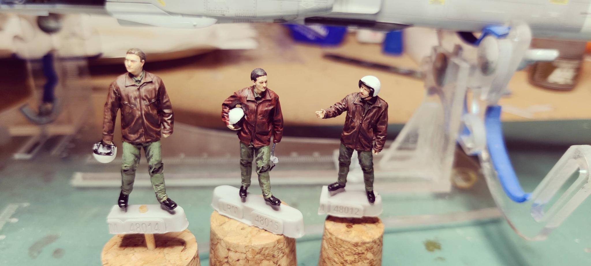

A gép mellé készítettem el a három pilótafigurát, a kilencvenes évek stílusában felöltözve, barna bőr sevretkában. A festésük főként AK Real Color festékekkel, ecsettel történt. A vájtszeműek kiszúrhatják, hogy a pilotcsikok G nadrágban vannak. És ez bizony nem autentikus, ugyanis a vadászbombázó pilóták a szovjet–orosz légierőben ebben a korszakban nem viselték azt, nekik nem kellett. De egyébként az Aerobonus figurák olyan jók és szépek, hogy elengedhetetlen volt, hogy a gép mellé rakjam őket.
A pilóták festése
A pilóták festése

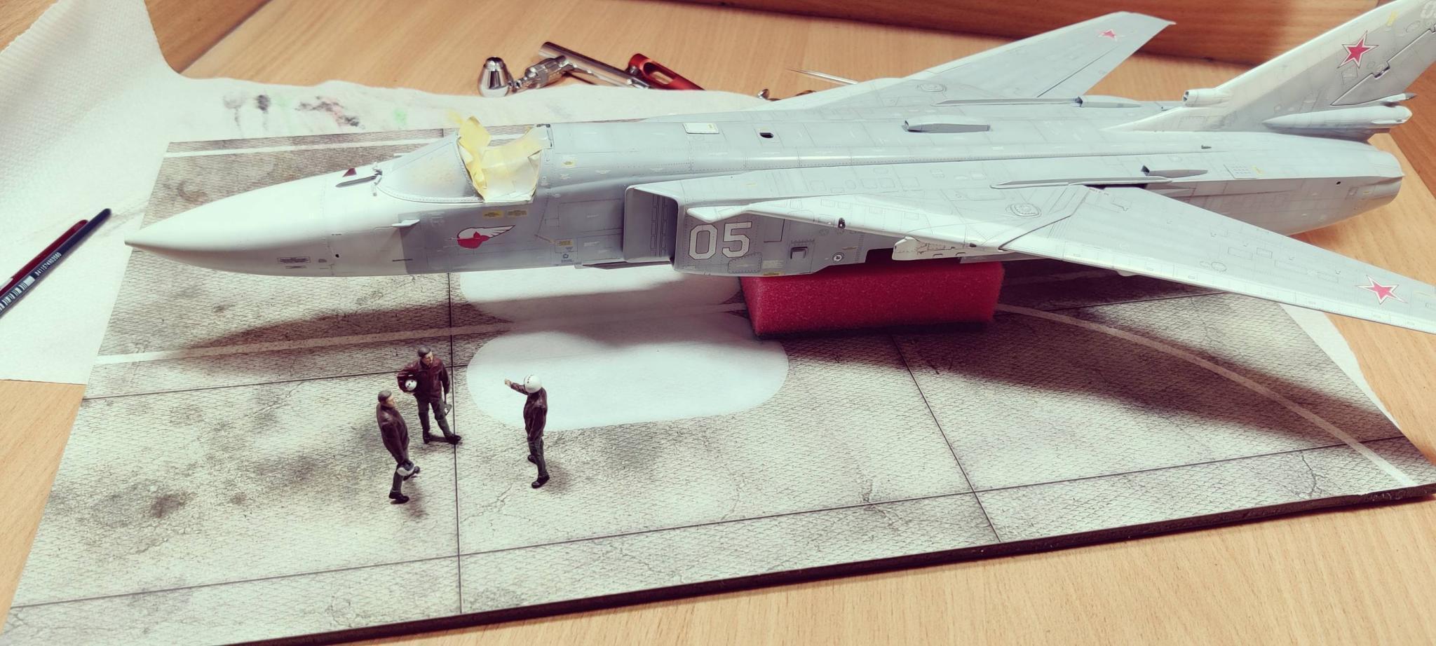

A szokásosnál egy kicsit nagyobb méretű a színes nyomtatással készült orosz betonállóhely, amire felfestettem a két fehér ovális jelet a hajtóművek beömlői alá. Az alap matt lakkozása után irány a május végi verőfényben fürdő terasz, és a fotók is elkészültek.
Alapot is készítettem

szuper cikk es makett! gratula Istvan! a kabinteto szigeteles hogy keszult?

Tomi: a kabintető rózsaszín szigetelése úgy, mint az igazi: kézzel felmázolva, ennek megfelelő szabálytalan struktúrát alkotva. :)
A gyakorlatban 000-ás ecsettel, igyekeztem az igazihoz hasonló oroszosan "jó lesz az úgy" felületet kialakítani vele, egy kicsit fakult, és koszos szín kikeverése mellett.
Tehát fontos, hogy akarattal nem maszkolással és fújással.

Nekem még a kabintető szúrt szemet. A makettektől megszokottnál vékonyabbnak és átlátszóbbnak tűnik az anyaga. Alapból is ilyen volt, vagy te javítottál rajta?

Kabintető: semmi különleges, még Future (vagy alternatívái) mártogatás sem volt esetében. Talán egyszerűen szerencsés alakú (egyébként tényleg nagyon tetszik az esztétikája) ahhoz, hogy jól mutasson, mert a szélvédő rész hengerpalást alakú, tehát nem kettős görbületű, így kevésbé torzít.
iTom74-nek a rózsaszín szigetelés kérdéséhez még: kívülről készült egyszerű kézi festéssel. Az eredeti fotók jól mutatják, mennyire hmmmm.... rusztikus a felmázolása ennek az anyagnak, így azokon a típusokon, ahol ehhez hasonló, ott nem javaslom maszkolással készíteni, mert úgy túl szabályos lesz. Ehhez éppen a szabadkéz kell.
