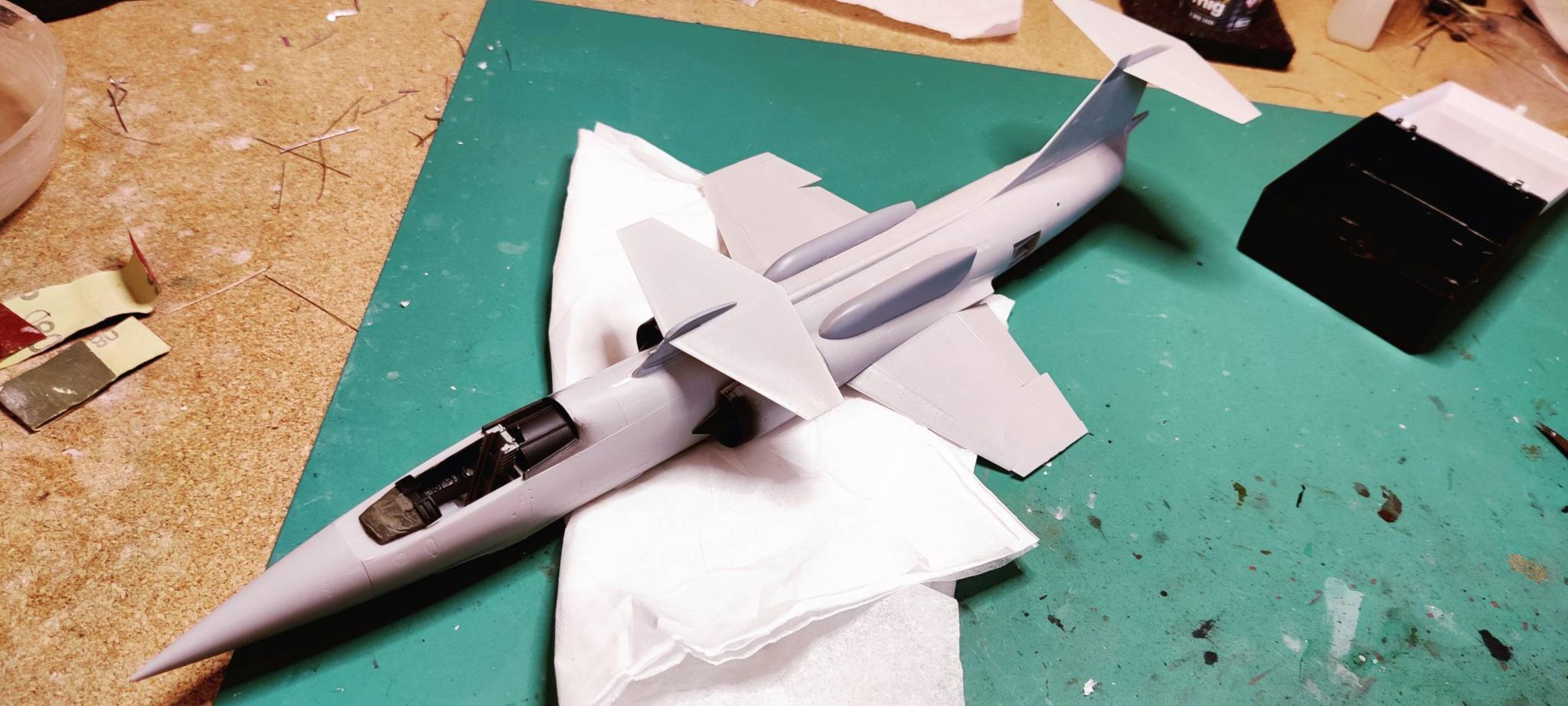

A kabin elkészülte után az egyébként nagyon szép, részletes felületi kidolgozású makett összeépítése gyerekjáték, nem okozott problémát. Emlékeim szerint csak pár, nem túl optimális helyen lévő kilökőtüske-nyom eltüntetésére volt szükség. A kacsa vezérsík műgyantából készült tartókonzolja és a szintén műgyanta anyagú, felülre, a törzs középrészére kerülő két műszerkonténer (talán ez ihlette későbbiekben az illeszkedő póttartályok kialakítását a modern negyedik generációs gépeknél?), valamint a törzs végére illesztendő ólomsúly gyanta alkatrészek illeszkedése nem tökéletes, mindegyiken szükséges volt igazítani a felhelyezés előtt. A készletet kiegészítettem még az Eduard Brassin F-104-eshez készített kiömlő készletével, sokat dob a maketten.
Sárkány egyben
Sárkány egyben

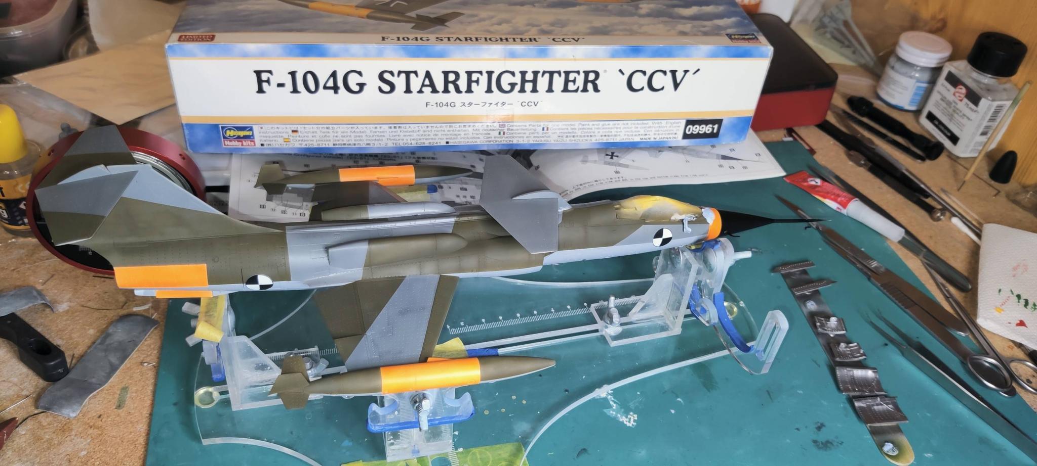

A festést nem is kicsi kutatómunka előzte meg. A konkrét repülőgép tehát a 23+91 lajstromszámú, addig a német légierőnél használt példány átépítésével született. A gép eredeti festését döntő részben megtartották, a standard német légierős szabvány szerinti festési sémát, színeket viselte továbbra is. Ám ennek a festési sémának az alsó színe kérdéses volt. A szín neve “silbergrau”, azaz ezüstszürke (RAL 7001). A szín egyes, német légierős Starfighter-eket ábrázoló fotókon határozottan matt (jellegű) fémszín, szinte matt alumínium, más képeken pedig ezüstös árnyalatú, de nem fémes világos szürke. Még Németországban élő barátomat is megkértem arra, hogy ha Koblenz-ben jár, nézze meg nekem a múzeumban ezt az alsó színt a konkrét gépen, mert máshogy nem jutunk az igazság birtokába. Magam arra jutottam végül, hogy a silbergrau szín szürke alapanyagához talán valóban adagoltak némi alumíniumport, és az így felhordott festék a használat során tényleg kikophatott annyira, hogy ténylegesen alu-szerű felületet mutatott. A múzeumban készült képek, valamint az AK Real Color éppen erre kiadott, Luftwaffe Colors 1960S-1970S Set-néven az alkalmazott színeket tartalmazó készlete alapján végül az ezüstszürke lett a makettre felkerült szín, azaz az AK készletében lévő színeket használtam fel, azt fogadtam el autentikusnak. A festés máskülönben nem tartalmazott különlegességet, hacsak az éles határvonalakkal rendelkező kamuflázs eléréséhez szükséges maszkolást, és a hajtómű beömlők maszkolását nem számítjuk annak. Talán még a Leuchtorange – Luminous Orange (RAL 2005) területek felfestése említésre méltó: itt egy vékony fehér alapozást követően fújtam fel a színt, máskülönben nem működött volna.
Kamó fent, és fehér alapozás, ahova szükséges
Feltűnhet talán, hogy nem az egyébként favorizált MRP festékeimet használtam ehhez a géphez, hanem a második helyezett AK Real Color sorozata -a nyomozás során autentikusnak ítélt - színeit. Ez egy lacquer típusú festék, hígítás után tulajdonságaiban közel áll az MRP-hez, és nagyon hasonlóan kezelhető. Nagyon tudom ajánlani, ha nem lenne MRP, akkor ez lenne a preferált festéktípusom. Sőt, több helyen írtam már, hogy az MRP színeit gyakran az AK Real Color festékével keverem, igazítom a megfelelő árnyalatra, vagy épp teszem testesebbé, ha éppen arra van szükség. A festék hígításához az AK Real Colors High Compatibility Thinner-t, vagy az univerzális csodahígítót (amit már hallottam úgy nevezni: az angyalok könnye), a Mr. Color Leveling Thinner-t ajánlom.
Fent van az összes szín

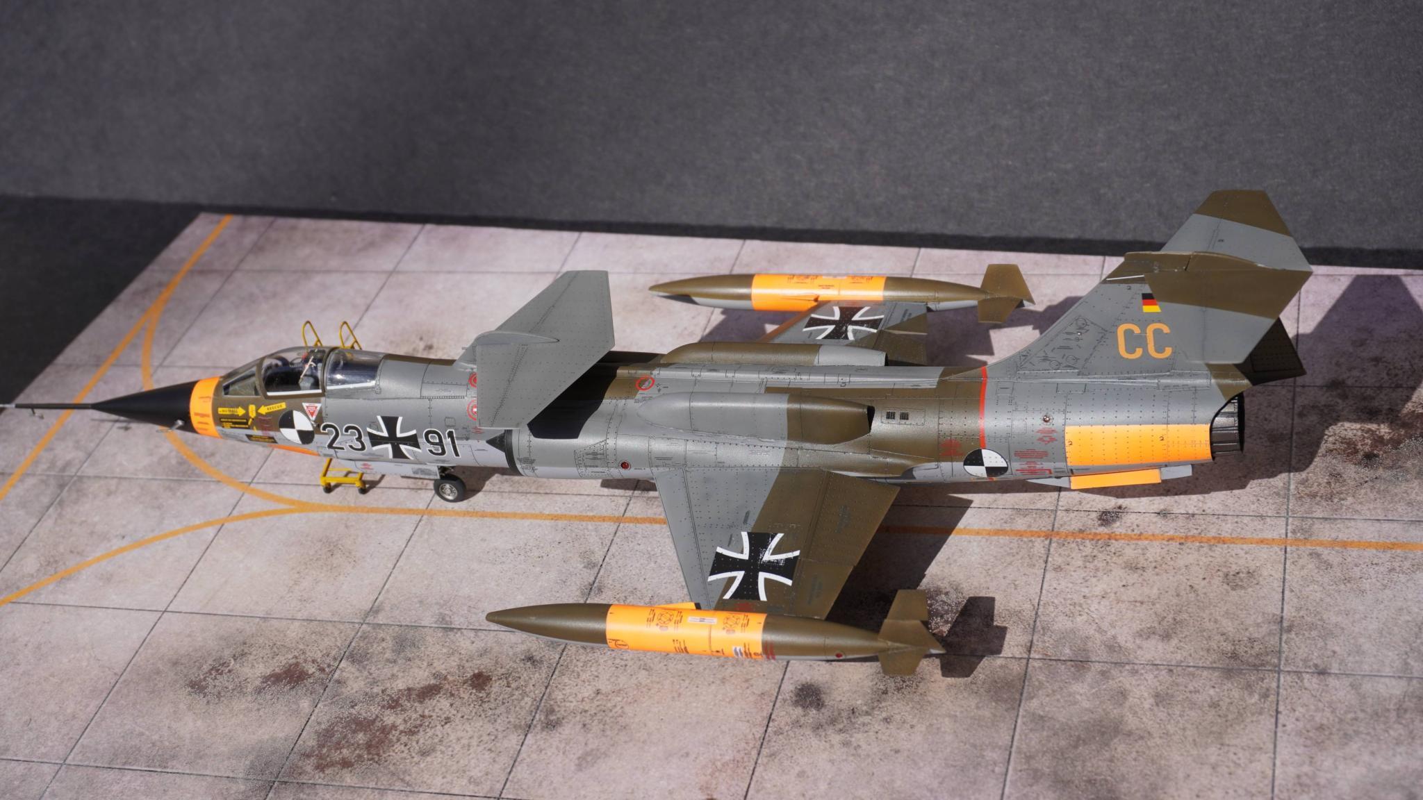

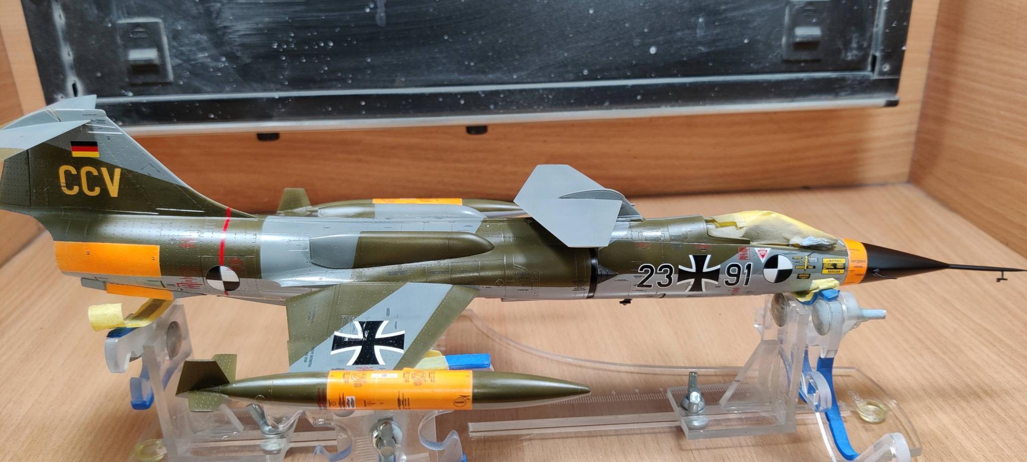

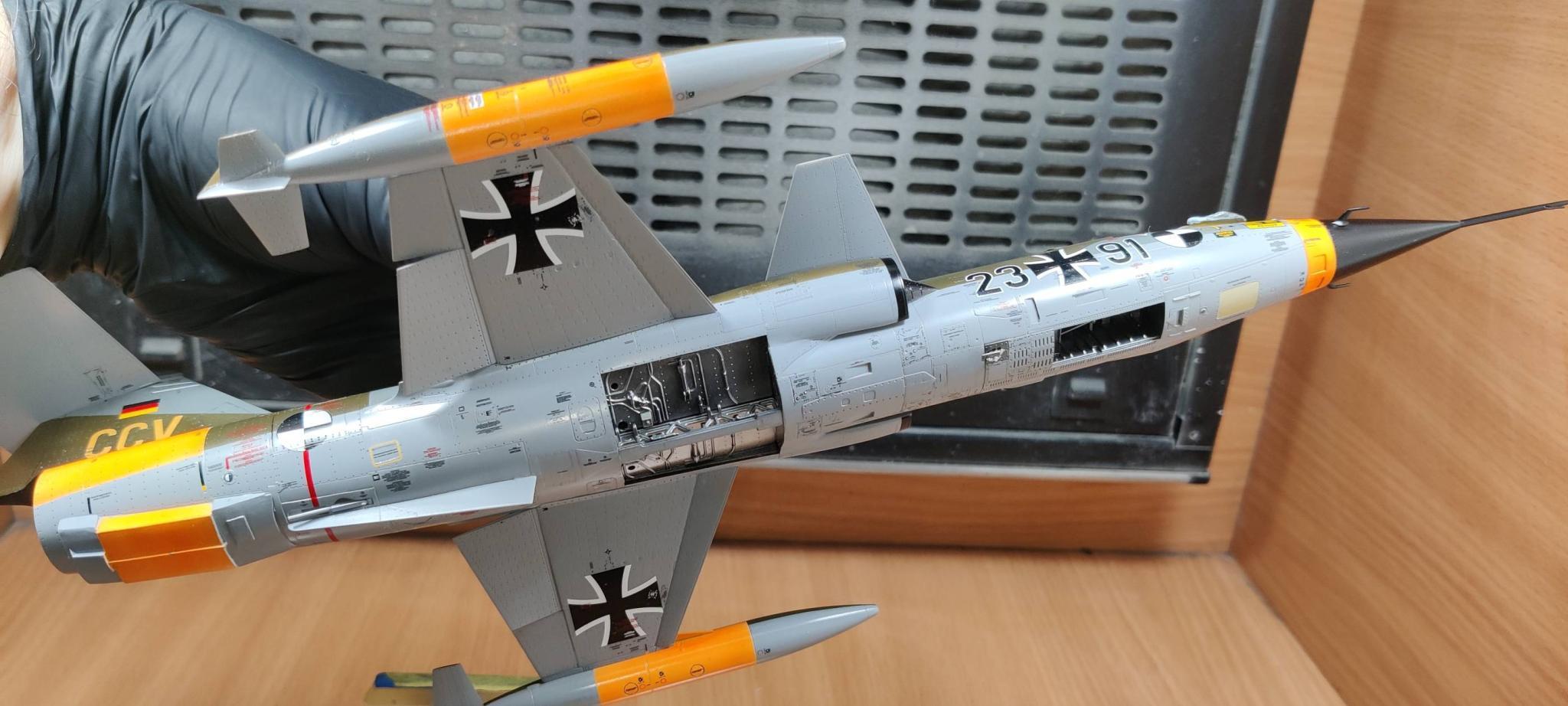

A matricázáshoz szükséges fényes lakkozás természetesen itt is Mr. Color GX-112 volt, szokás szerint Mr. Color Leveling Thinner-rel jelentősen, legalább 5:1 arányban felhígítva, két vékony rétegben felhordva. (Hadd szúrjak ide egy friss, nem ezen a gépen, de nemrégiben szerzett tapasztalatot: az ilyenformán felhordott lakk pár perc alatt fogásbiztosra szárad, így általában két részletben le tudok lakkozni egy gépet, fogást váltva a két terület között. A konkrét esetben a gépet annak lakkozását követően egy teljesen, légmentesen zárható műanyag tárolódobozba raktam, a por és szöszök elkerülése érdekében. Talán egy óra múlva, ellenőrizendő a lakkozás eredményét, meglepődve tapasztaltam, hogy a makett teljes felületén ragad! Tehát a zárt térben a hígító gőze képes volt visszalágyítani a korábban felhordott, és fogásbiztosra száradt lakkréteget is! Nem csak a maketten, hanem a dobozban tárolt minden, akár napokkal korábban lakkozott alkatrészen is. Tehát hagyjuk a GX lakkot átszellőzve száradni inkább, majd a szöszökkel külön foglalkozunk.) Matricázás során a korábban leírtak alapján lényegében kizártam az eredetiek használatát, de egy korábbról már ismert, ám a gyakorlatban általam korábban még soha le nem tesztelt módszert azért kipróbáltam időközben: rakjuk ki a tűző napra a besárgult matricaívet. Ennek szellemében tehát mintegy egy hetes(!) kísérlet következett, erre az időre az ablak belső felületére ragasztottam az ívet, képes oldalával a nyári napsütés felé. És működik! A korábban teljesen elsárgult lakkréteg az íven ismét közel víztiszta lett. Nem azt mondom hogy tökéletes, de vállalható. És nem csak a lakk lett átlátszó, hanem a szintén sárgasággal küzdő, korábban fehér színt tartalmazó matricák fehérsége is visszatért, majdnem hibátlan lett a kezelés után. Szóval ha már nincs más választásod, ezt még kipróbálhatod, lehet hogy neked is beválik. Azért megjegyzem csendesen, hogy a módszer eredményességének tartósságára még nincsenek nagy mintán alapuló, megbízható adatok… De akár még jó is lehet, és a Mr. Color GX-112-113 UV védő lakkjaival fedve lehet, hogy tartós lesz az eredmény. De ez csak 10-20 év után derül majd ki, attól tartok. Megjegyzés a végére: a cikk írásakor a még mindig meglévő eredeti matricaívet visszakerestem, és megnéztem, hogy a három évvel ezelőtti kísérlet eredménye azóta változott-e, és örömmel mondhatom, hogy nem sárgult vissza az eltelt idő alatt! Nyilván zárt dobozban, sötét helyen volt tárolva, de ez azért némi bizakodásra adhat okot - ha minden más megoldás kiesett. Az eredmény ellenére tehát elengedtem a gyári matrica felhasználását, a jelzéseket kevés kivétellel más matricalapról, a stencileket pedig egy nagyon ajánlható DACO ívről használtam fel. Az a kevés kivétel a gép törzsén lévő referenciapont jelzések, és a CCV felirat a függőlegesen. Ezeket nem tudtam más íven lévő jelzésekkel kiváltani. A referenciapontok esetében egy gyors döntés: akkor felfújjuk. A maszkok kézi elkészítése után ez már gyorsan ment, felkerültek a törzsre. A CCV felirat az egyetlen, ami az eredeti Hasegawa matricaívről származik. A vékony DACO stencilek viszont gyönyörűek, csodálatosan felfeküdtek a felületre, a sok apró felületi részlet, szegecsek ellenére. És bár több, mint 200 került fel pár nap alatt, a gépen nagyon jól néz ki a sok apró felirat - megérte a sok munkát.
A matricák is a helyükön
A makett a különlegesség faktor megléte okán is nagyon ajánlható, és a típura vágyóknak különösen jó hír, hogy nem kell a nagyon ritka Hasegawa kiadásra vadászni, a Kinetic hamarosan kiadja ezt a különlegességet a saját, Gold sorozatú kitjére alapozva.
