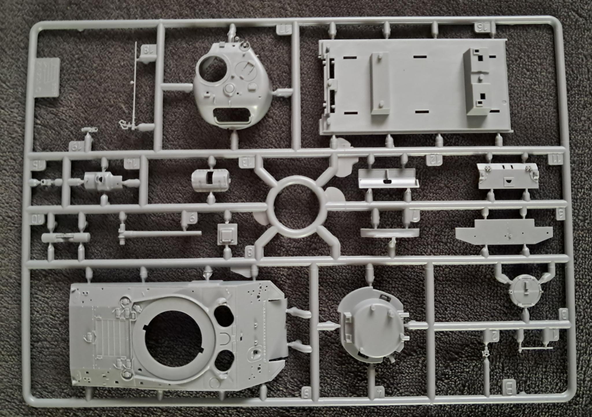

A makettet ezúttal a Zvezda követte el. A megszokott Zvezdás dobozon egy, Belorussziában bevetett példány képe látható. Kibontva a dobozt, az négy A/4-es lapon és a mellékelt színes oldalon aprólékos leírást kapunk. A három öntőkeretből kettő a jármű alkatrészeit tartalmazza, a harmadik két lánctalp-szalagot. Hogy most az jó-e, hogy nem gumiból, hanem műanyagból, az majd a vallatásnál kiderül. Külön kapjuk a teknőt. A maketten 67 számozott alkatrészből (az azonosak egy számon mennek, úgy együtt 120 darab) készítette el az orosz gyártó, ha igaz, a tavalyi év folyamán. Ránézésre az alkatrészek finoman kidolgozottak, pontosak. A kétszer három futóműzsámoly egyben van, azaz két részből rakható össze, beleillesztve a 2-2 görgőt. (Aki próbálta az UM T-26-osát, az tudja, hogy ez a megoldás mennyivel kényelmesebb.) Alaposabban megnézve egy összepattintós készlet ez, annak minden hátrányával. Összepróbálva a teknőt a test felső részével gyakorlatilag szétbonthatatlanul – mint a szovjet-magyar barátság – összeakadt a két alkatrész. Így pedig a lánc nem megy a helyére. Komoly műtétre volt szükség – feszítés, vágás, szentségelés. Akár ragasztás nélkül is összerakható ugyan, de az apró alkatrészeket mindképpen ajánlatos ragasztani! A nyílásokat nem árt előfúrni. Így kisebb az esély, hogy a vékony alkatrészeket erőltetni kelljen. Mielőtt a lánctalppal foglalkoztam volna, lefújtam az egészet Revell 86-os színnel. Az átváltó táblázatok szerint ez közelíti legjobbanaz előírt Tamiya színt.

A lánctalp kidolgozottsága leginkább a Kindertojásokban megtalálható játékok minőségéhez hasonlít. A jellegzetes széles "V", illetve "U" alakú profil nincs meg rajta. A szalag két végén egy-egy műanyag tüske segítségével kellene felhelyezni. A hossza precízen annyi, amennyinek lennie kell, semmi belógás. Anyaga miatt, ellentétben a gumi szalagokkal, nem tágítható. Feszül rendesen és feszít is. Ennek örömére a hátsó görgőt letörte(m). Nem csapott égig az öröm. A problémát orvosoltuk – mondanám, ha politikus volnék. A matricalap két szovjet és két amerikai színekben harcolt járműhöz ad jelzéssort. (Aki esetleg a "Kelly hősei" Shermanját szeretné, annak másik változatot kell keresni!) Persze a háború folyamán a szovjet Shermanokat is ellátták mindenféle felirattal. Na, ilyesmi ebben a készletben nincs. A kedvencem az "Oroszok a poroszokat mindig legyőzték!", Szuvorovtól származó idézet, amit egy Torgaunál (Trabant gyár!) lefotózott harckocsi mindkét oldalára felírtak – gondolom népnevelő jelleggel.

A lánctalp mintázata nem okvetlenül hiba. Ez a T56 vagy T49 típusszámú lánctalp, vagy legalább is azt szeretné megjeleníteni. (Sajnos a képeken a részletei nem látszanak.) Az, hogy lend-lease járműveken is használták-e, jó kérdés, de mivel a Zvezdának van hozzáférése a megmaradt példányokhoz, illetve az szovjet archívumokhoz, feltételezem, hogy nem véletlenül erre a kevésbé jellemző típusra esett a választásuk. A belógás hiánya sem hiba. A német és szovjet tankokkal ellentétben a Sherman-eken ez volt a gyári "használati utasítás", a lánctalp feszes kellett legyen. Az viszont igaz, és az összes vinilszerű lánctalppal kínált készlet hátulütője, hogy az első futógörgő előtti és utolsó utáni ferde szakasz az anyag merevsége miatt szinte kizárt, hogy meggyőző legyen. Itt is felhúzza az első görgőt a talajról.
A készlet a méretarányhoz képest egészen szépnek tűnik, talán csak a futóműzsámolyok belső elemére ráöntött futógörgő profilok furák, de ebben a mérteben amúgy sem gurigázik velük senki.
