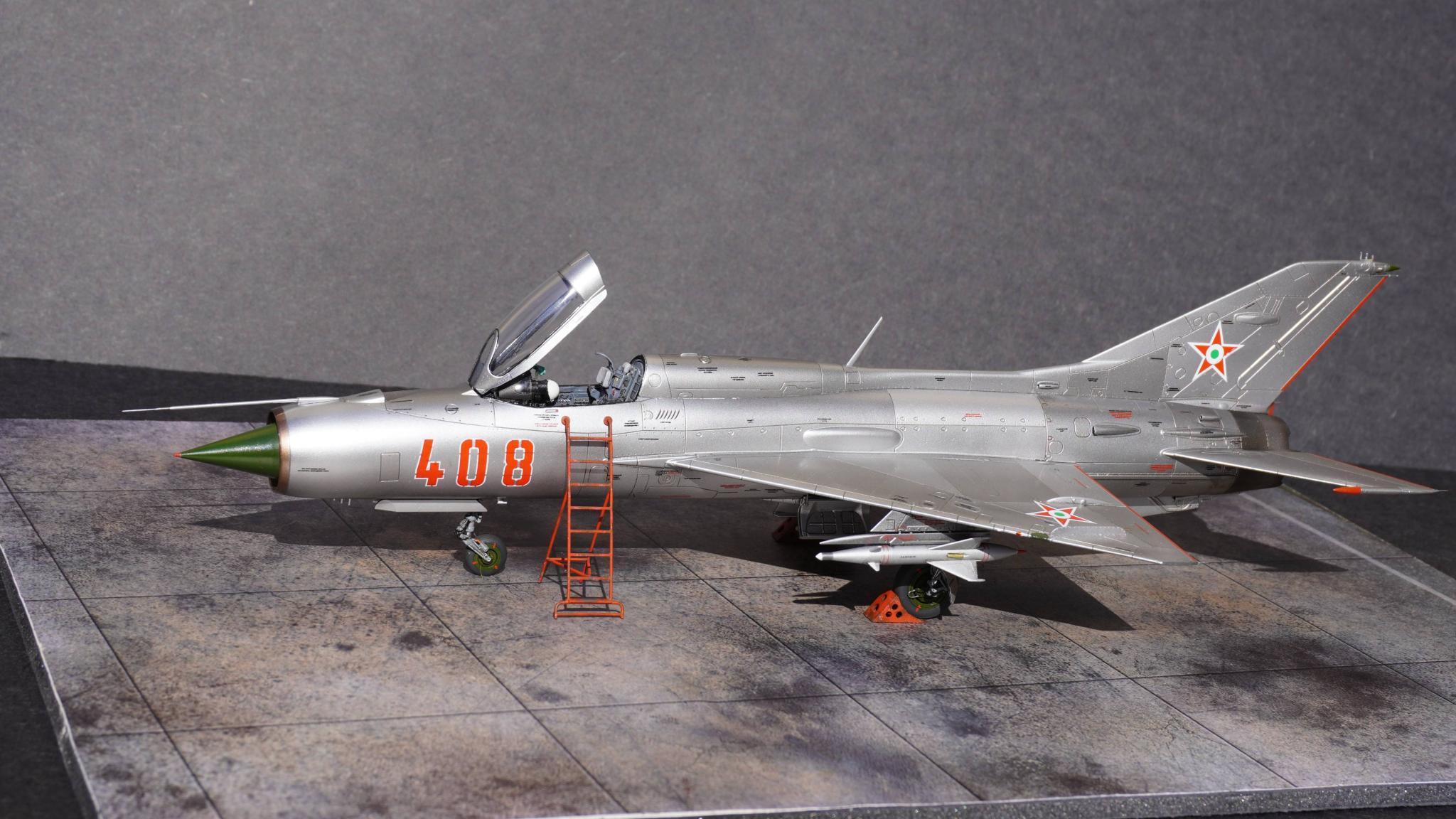

A gyönyörű vonalú békegalamb
Mikojan-Gurjevics MiG-21PF Fishbed
1:48, Eduard No.8244X (2015)
Ezennel csatlakozom Mekett nagyszerű és korszak- valamint típusfüggetlen felhívásához a magyar témájú makettek bemutatását illetően.
MiG-21PF 1:48 Eduard

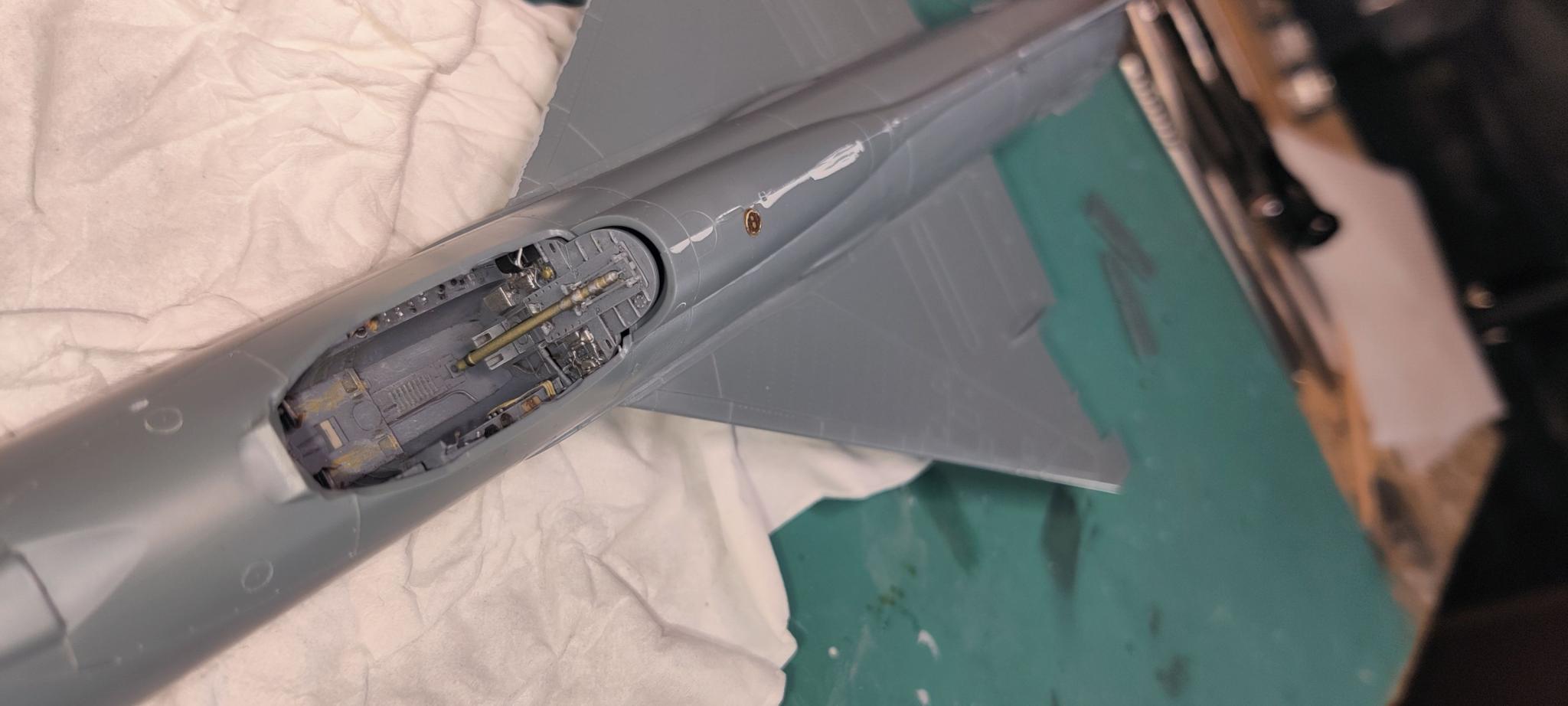

Elképesztően szerettem a tökéletesen illeszkedő, ám kifejezetten komplikált Brassin kabin elkészítését, csak ajánlani tudom, minden cseh koronát megért. A festésekor egy enyhén kékes árnyalatú középszürkét kevertem ki és használtam, akárcsak a futómű aknáknál. Eredeti forrásdokumentum híján hosszas egyeztetések után Búzával arra jutottunk ugyanis, hogy ez lehetett a legvalószínűbb gyártáskori szín. Végül szintén hosszas tanakodás után ezt a színt kapta meg a katapultülés váza is. Az ülés bőrbevonatú fejtámlájának és lábelfogóinak a színe után sokáig kutattunk, de sajnos nem volt egységes az információ: találtunk fotót világosszürke és sötétbarna színűre is, egészen biztosan előfordult mindkét változat a hazai gépeken. Végül közel a pénzfeldobás magabiztosságával a szürke mellett döntöttem.

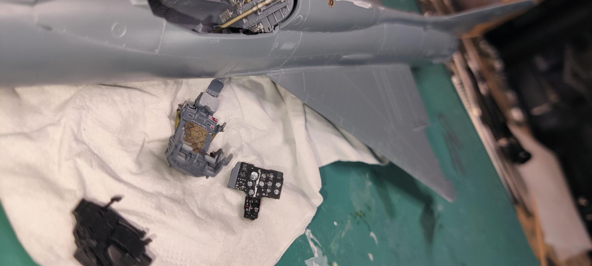

Az ülés és a műszerfal

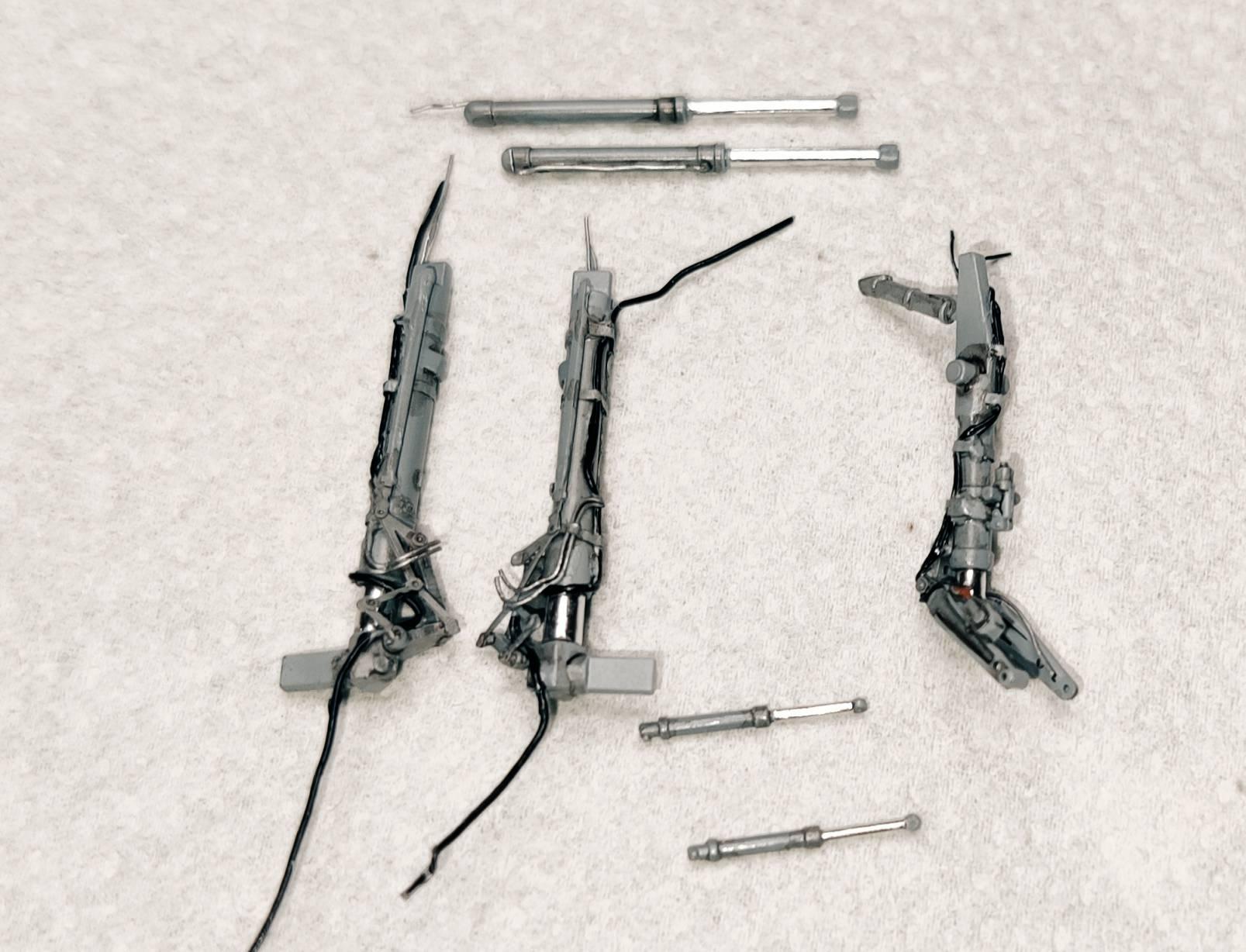

A futószárak világosabb szürkék lettek, ebben sikerült fotók alapján is megállapodnunk, míg a futóaknák szintén a kékes árnyalatú középszürkét kapták.

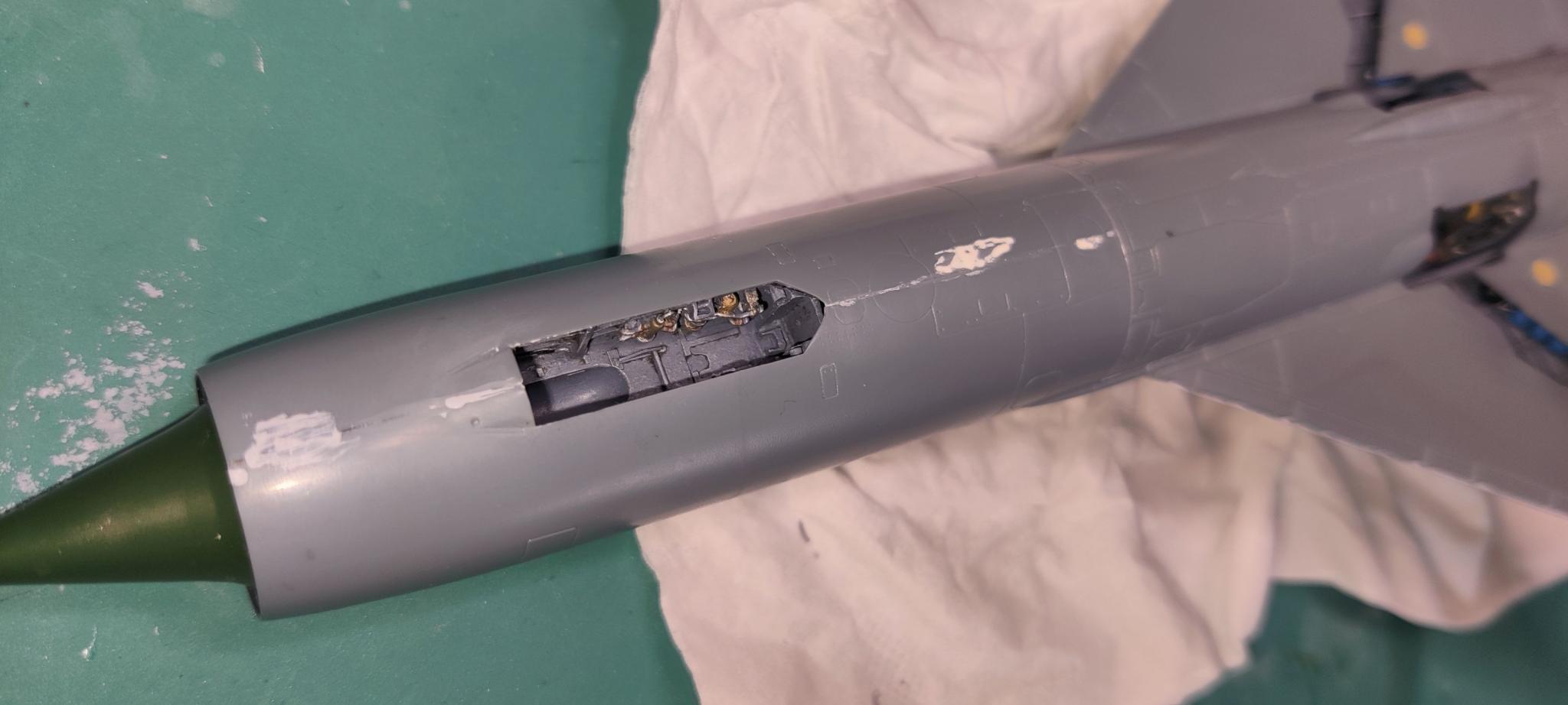

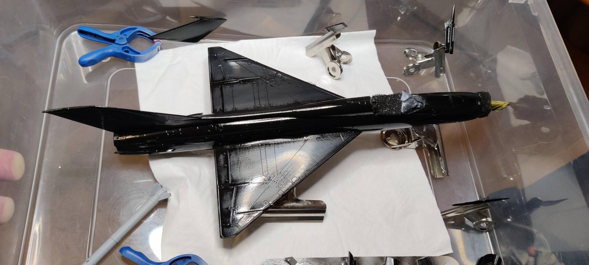

Szívbaj után a felcsiszolás

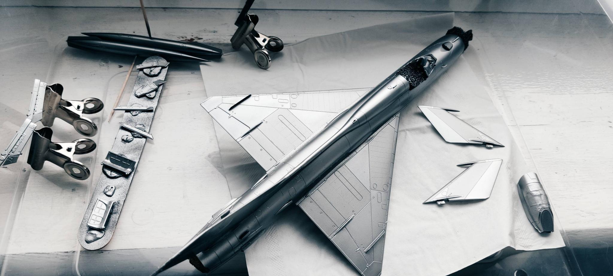

A külalakra gyönyörű, ám ragadós masszától való sikeres megszabadulás után a Mr. Color GX 2 fényes fekete alapozója volt a megoldás, azóta csak ezt használom a fémszínek alá. Szerencsére ezt követően az Alclad festékei szokás szerint rendben működtek, az eltérő árnyalatú panelek maszkolása (amit azért alkaron gyengített maszkoló szalagokkal végeztem, biztos ami biztos) sem bántotta a festést, amit itt szükséges is volt megcsinálni. Mégpedig mert szállításkor ez a gép alapvetően natúr fém felületű volt, amit a gyárban egy átlátszó fényes lakkal védtek le, ennek megfelelően egyes panelek eltérő árnyalattal rendelkeztek (lásd itt Búza fentebbi ismertetőjét ismét). Ne felejtsük itt el, hogy a későbbi, első felújításon átesett gépek esetében már lakkba kevert alumíniumpor felfestésével egységes felszínt kaptak a gépek, azok esetében a panelek elkülönítése nem kell.
Az első Alclad rétegek fent

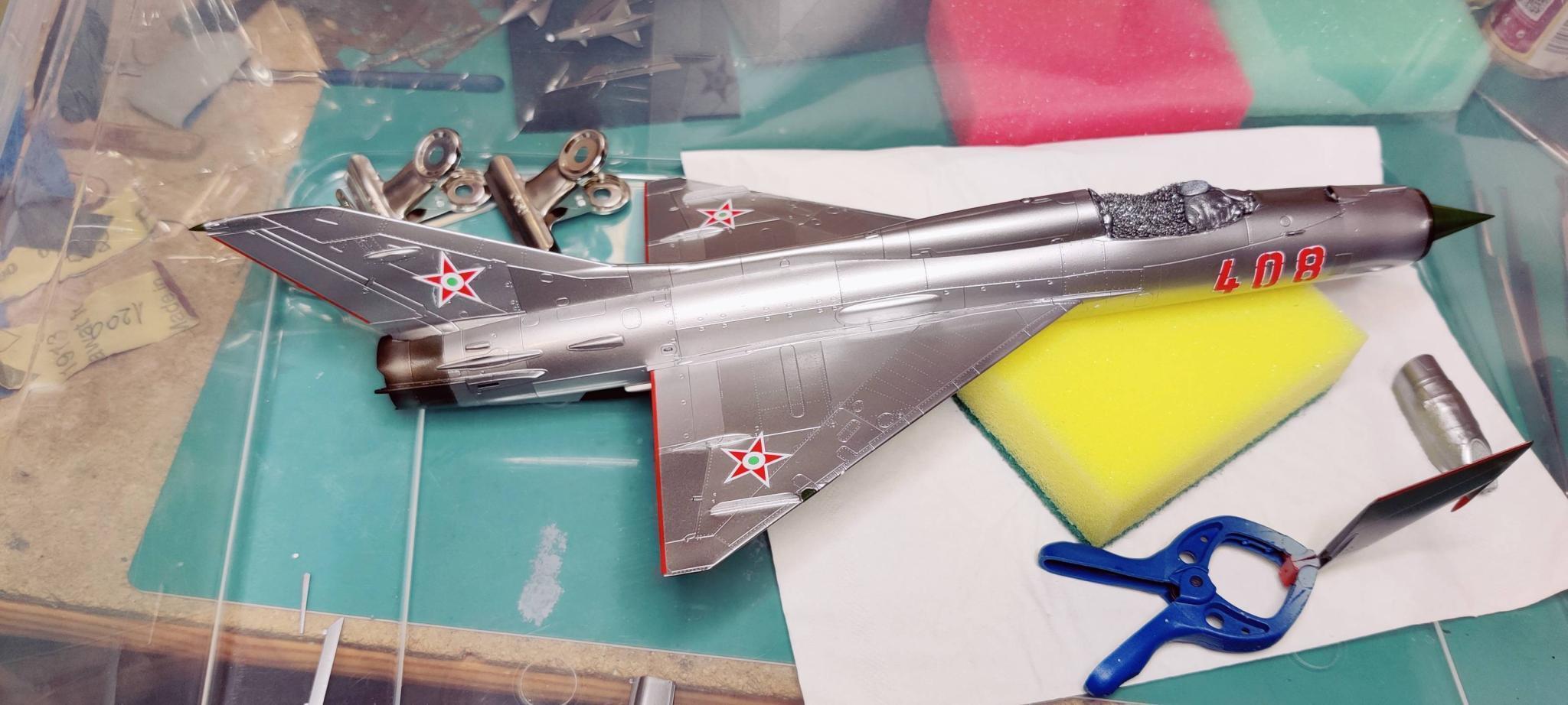

A mach-kúp és az antennákat takaró műanyag elemek, a pótvezérsík első része Búzával való konzultáció eredményeként nem a ma használatos orosz fűzöld, hanem annál sokkal sötétebb méregzöld színt kapott. Fémes felület esetében mindig kockázat és megoldandó probléma a fémfestés megvédése a megfelelő lakkal, anélkül, hogy elveszítenénk a már felkerült festékek fémes jelleget. Ebben az esetben viszonylag könnyű dolgom volt, mivel ugye az orosz gyárból fényes lakkozott fémfelülettel jött ki a gép, „csak” ezt kellett reprodukálni. Ennek megfelelően olyat kellett választanom, ami „nem bántja” a felvitt Alclad fémszíneket, és szép egyenletes felszínt ad. Erre tökéletes választás a Humbrol Clear akril lakkja. Tudjátok, ez az a lakk, ami lényegében a híres Future képességeivel rendelkezik, csak talán még annál is tisztább akril. Szóval ha akár a kabintetőkre is jó, akkor itt nekem tökéletesen meg fog felelni. Nem is okozott csalódást, valóban tökéletes felületet biztosított a matricázáshoz. Amihez Zsilák Pali barátomtól kapott, kisszériás egyedi gyártású matricaívet használtam, ami nem lehetett vastagabb 3 molekulányinál a tapasztalatok szerint. A végeredményt tekintve ez előny, de minden tudásomra szükség volt ahhoz, hogy ne szakadjanak darabokra már a rápillantástól is.

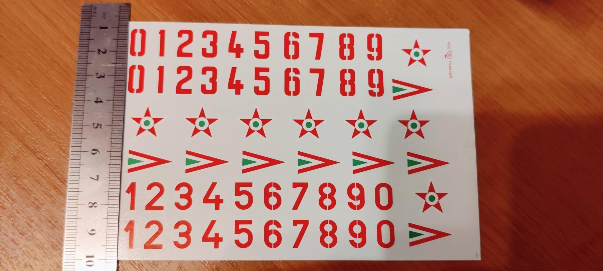

Matricaív
Matricaív
Ha jól emlékszem, talán csak az egyik csillag egy ágát kellett már a felületen egymáshoz illeszteni a csillag testével. Sikerült, a javítás nem látszik. A stencilek felrakásánál (ill. már a matricalap kiválasztásánál) ne felejtsük el, hogy a szállításkori állapotban a gépen a feliratok orosz nyelvűek, a tájékoztató feliratok feketék, a figyelmeztető és utasító feliratok pirosak. Ehhez a Begemot szintén szuper minőségű macricáit használtam fel.

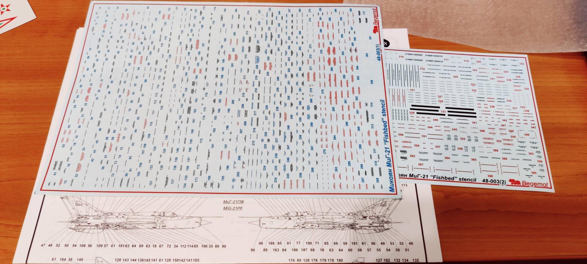

Stencilek
Stencilek
Az Ammo-Mig lágyító és feszítő folyadékokra a matricák jól reagáltak, nem robbantak atomjaikra. Az orosz stílusú szögletes számok felkerülése után egy réteg Humbrol Clear akril lakk került fel, védendő a matricákat. Némi maszkolás után felfújtam a piros merev trimmeket a szárnyakra és vezérsíkokra - pár kép alapján sikerült azonosítani, hogy ezen biztosan fel voltak festve - és piros lett a vízszintes vezérsíkon lévő flatter-súly is.

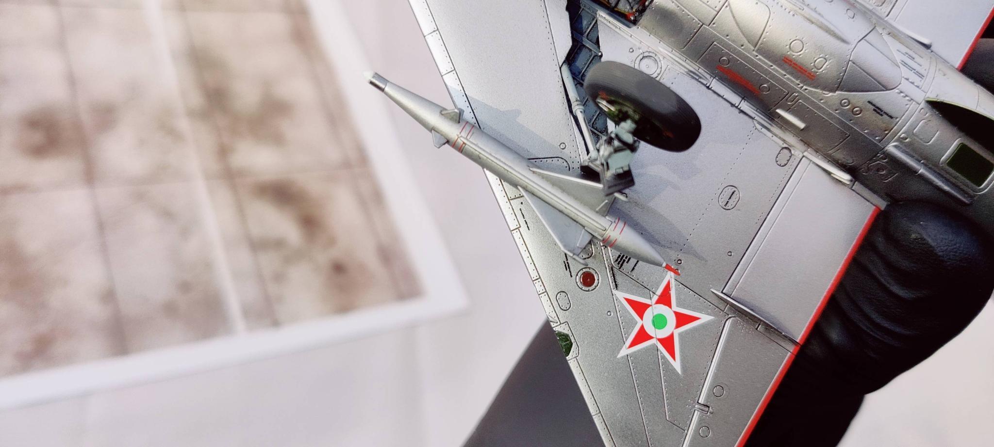

A panelvonalak szolid befolyatása következett, hadd hangsúlyozzam itt is: nem feketével, hanem egy középszürke árnyalattal. A végszerelés már nem tartalmazott meglepetést, és a típusra jellemző korai, RSz-2USz (K-5MSz) vezetősugaras irányítású rakéta is felkerült a makettre (a PF még nem hordozott csöves fegyvert, nem is véletlenül becézték akkoriban békegalambnak), mást a gép vonalainak megtartása érdekében nem is terveztem rárakni.

Elképesztően jól sikerült a különböző fémfelületek megjelenítése! A stencilek talán kicsit erősek a fotókhoz viszonyítva, de mivel új gépről van szó, hihető ez is. Ami még furcsa nekem, a felségjel zöldje ami a gépen sokkal világosabb mint a matricalapon, de ha valami hát ez semmiképp nem rajtad múlt. Hogy mennyire valósághűek a belső részletek, azt nem tudom, de kívülről csak annyit mondok, hogy a bélyegképről azt hittem, ez egy fotó a megépített példány eredetijéről.

Elnar kolléga észrevételeit osztom én is, ill. azokon felül találtam még egy apró, alig észrevehető, és javítható pontatlanságot: szerintem a svancon lévő statikus kisütő pálcát egy picit fentebb kellett volna helyezni, mert így éppen a fehér helyzetjelző lámpa búrájára került.
(Sikerült olyan fotót szerezned, ahol a még natúr fémszínű, szögletes oldalszámú PF-en látszik, hogy a trimmek és a flatterek pirosra vannak festve? Az általam ismert 1-2 képen a trimmek festetlenek, a flatter súlyok pedig "véleményesek". Ha van ilyen fotód, megosztanád velem?)

A fotózott matricalap konkrétan az, ami felkerült a gépre. Ebben a körben nem kell magyaráznom, hogy az eltérő világítás mellett, eltérő eszközzel, eltérő időben készült fotók összehasonlíthatósága konvergál a nullához. :)
Nem beszélve az emberi észlelés különbözőségéről (a matricalapon fehér háttéren van a felségjel, míg a gépen ahhoz képest sötétebb fémszínen. Másnak érzékeljük. stb.
Nem véletlenül derülök jól (vagy éppen bosszankodom, hangulattól és napszaktól függően) azon, micsoda vérremenő vitákat folytatnak kollégák színekről - fotók(!) alapján. Hamarosan lesz egy újabb írásom, amiben ezt - szándékom szerint meggyőzően - demonstrálom is.
A stencilek kapcsán bizalommal támaszkodom (és ha beszerezhető, előszeretettel használom) a Begemot szakértelmére, és vélhetően általunk elérhetetlen szintű hiteles forrásaira, ennek ellenére biztosan tudom Búza segítő megvilágításából, hogy az orrgyűrű és a pompázsajtó között felrakott (Begemot által jelölt) fekete felirat nem volt a gépen. Ez van.
