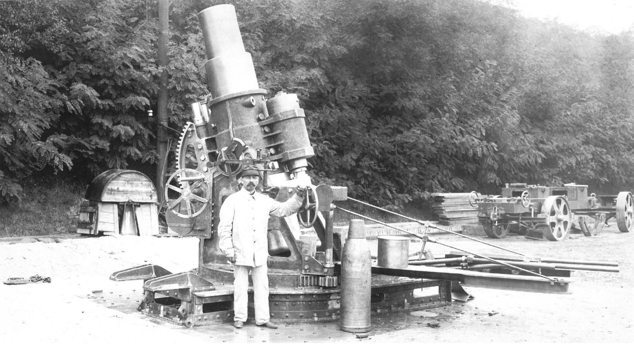

Az első világháború egyik ikonikus fegyverének fejlesztése 1907-ben indult a csehországi Skoda műveknél, kifejezetten a kiépülő észak-olasz erődrendszerek leküzdésére. A tervekkel 1908-ra készültek el, melyek alapján megindult a prototípus építése. Ez a következő évben el is készült, ám a felmerülő technikai problémák megoldása elhúzódott, így az első próbákra csak 1911 tavaszán kerülhetett sor a felixdorfi lőtéren. A végső teszteket 1912-ben a hajmáskéri telepen ejtették meg, ezt követően a típust - kemény politikai huzavonák közepette - "30,5cm Belagerungsmörser M.11" néven rendszeresítette a K.u.K. hadsereg. A háború kezdetéig 24 darab készült el belőle, ezeket a szerb és az orosz fronton alkalmazták, de leghíresebb bevetésük alighanem a belga erődrendszerek szétrombolása volt a nyugati fronton 1914 nyarán. Mivel a löveg nagyszerűen bevált, a gyártás tovább folytatódott: az alapváltozatból összesen 44 darab épült meg, majd áttértek a fejlesztett M.11/16 típusra, melyből a háború végéig még 28 darab került a csapatokhoz. Ezzel párhuzamosan folyt az utódtípus, a 30,5cm M.16 fejlesztése-gyártása is, ebből a háború végéig 29 példány került leszállításra, így a prototípussal együtt összesen 101 darab "harmincésfeles" készült el (érdekesség: a 101. mozsár - egy M.16 - a fegyverletételkor épp a győri lőtéren volt tesztelésen, és már nem jutott ki a frontra).

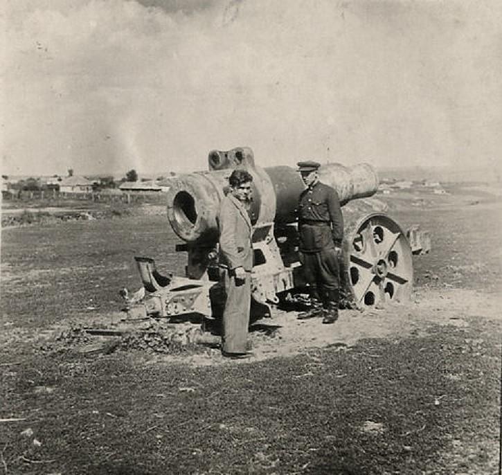

A fegyver története persze nem ért véget a monarchia bukásával, a túlélő példányokon a győztes utódállamok (Csehszlovákia, Románia, Jugoszlávia) és Olaszország osztozkodtak, sőt, a Skodánál a megmaradt alkatrészekből még összeszereltek pár darabot a csehszlovák hadsereg számára. A második világégésben is szerepet kapott: a csehektől és a jugoszlávoktól zsákmányolt példányok a Wehrmachtot erősítették, többek között Leningrád vagy Szevasztopol ostrománál. Az M.11 mozsarakból mára csak három maradt fenn, ezeket az olaszországi Roveretoban, a belgrádi Kalemegdan-erődben, vagy Bukaresten csodálhatjuk meg (a belgrádi különösen értékes, mert nemcsak a löveg, hanem a talp-, és a csőkocsi is ki van állítva. Az utód M.16-ból csak egy darabról tudunk, ez a bukaresti hadtörténeti múzeumban van. Fényképek tanúsága szerint az 1943-1948 közötti moszkvai zsákmánykiállításon is szerepelt legalább 2 darab M.16 löveg, de ezek alighanem a kohóban végezték, mert egyik orosz múzeumban sem lelni nyomukat).

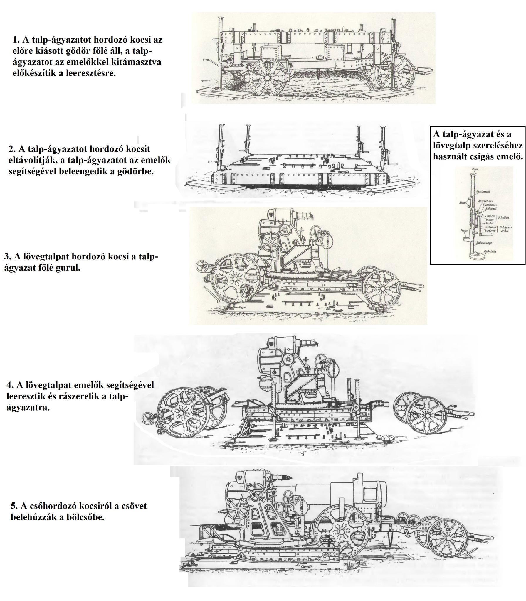

A telepítés menete dióhéjban: 1. az ágyazatgödör kiásása 2. az ágyazat telepítése 3. a lövegtalp ráemelése-szerelése a talp-ágyazatra 4. a cső belehúzása és rögzítése a bölcsőbe 5. végszerelés: a fék-helyretoló ellenőrzése, a lövegtávcső, az irányzókerekek, a taposólemezek és a lőszerbeemelő tálca felszerelése Közben ki kellett építeni a lőszerlerakatot, a lőszer-hordkocsik (általában deszkapallókból álló) pályáját a lerakattól a lövegig, a legénységi-, és a tiszti (távíró-) fedezéket stb., stb., stb. - volt tehát meló bőven, mire egy ilyen lövegnél neki lehetett állni a töltésnek-irányzásnak az első lövés leadása előtt…

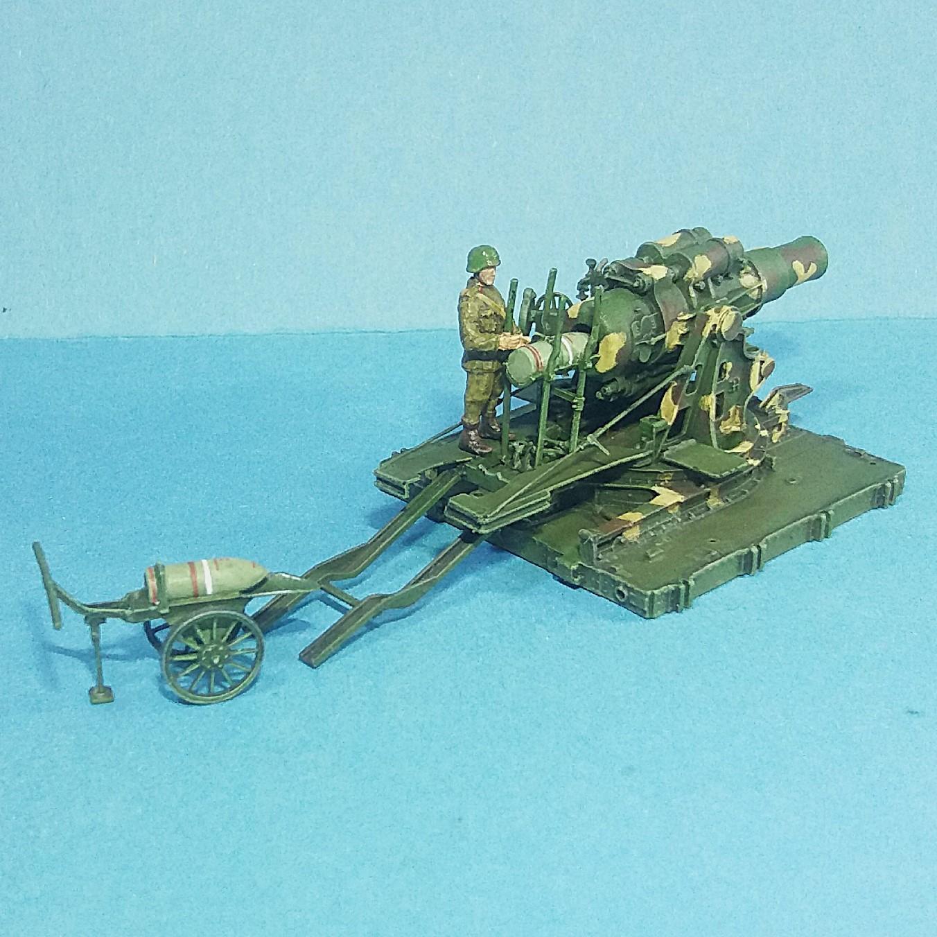

A 35 gyanta és 20 darab fotomaratott alkatrészt tartalmazó készlet a cseh Planet Models égisze alatt jelent meg még a 2010-es években. A kit minősége pazar, gyönyörű, részletes, és amennyire meg tudom állapítani, léptékhelyes is. Maga a készlet a kezdeti, M.11 változatot mintázza, így aki esetleg 2. világháborús magyart szeretne építeni, pár részletet át kell rajta alakítania (ezekről később). Az összerakási útmutató a gyártótól megszokott, "csehesen" szófukar, nem árt archív felvételeket tanulmányozni egy-egy részlet tisztázásához. A doboz nemcsak magát a komplett löveget tartalmazza, hanem a lőszer-hordkocsit is. A lőszerfeladó tálcánál válaszhatunk, hogy olyat építünk be, amelyen egy "malac" is rajta van, vagy egy üreset. További variációs lehetőség még a lövegtávcső védőpajzsa, ezt mind gyanta, mind fotomaratott alkatrészekből is megkapjuk (de akár teljesen el is hagyhatjuk, mert sokszor nem szerelték fel). Hátránya a készletnek, hogy a lövegtalp egybe van öntve a talp-ágyazattal, így oldalirányú kitéréssel nem építhető meg a löveg, csak a függőleges irányzást lehet bemutatni.
Az építés

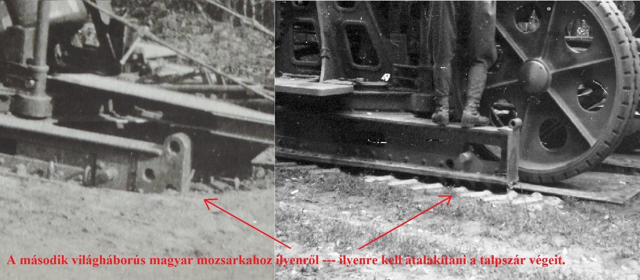

Bár a kevés alkatrésznek köszönhetően az építés akár gyors és egyszerű is lehetne, azért van pár dolog, amire nem árt odafigyelni. Először is: a gyanta alkatrészeknek a csonkokról való levágásánál kell vigyáznunk, ugyanis a kit "poliuretán" anyaga nagyon rideg és törékeny, a vékonyabb alkatrészek könnyen elpattanhatnak. Mivel gyanta, így ragasztásuk csak pillanatragasztóval lehetséges (javasolt gél ragasztót használni, hogy legyen időnk megfelelően pozícionálni az alkatrészeket). Az első nehézség mindjárt a lövegcső és a csőfar összeszerelésénél adódhat, ugyanis mindkét alkatrész a csonkhoz a ragasztási felületénél csatlakozik, ennek levágása és megfelelő lecsiszolása nagy odafigyelést igényel, hogy aztán megfelelően illeszkedjenek! A következő problémát magamnak okoztam, mivel a Magyar Királyi Honvédség egyik lövegét szerettem volna elkészíteni, ehhez pedig át kell alakítani az alsó lövegtalp szárainak végeit. Többszöri próbálkozás után végül mindkét talpszárvéget tövig levágtam-lecsiszoltam, majd a képek alapján sztirolból újragyártottam.

Az útmutatóval ellentétben a cső+bölcső kombót csak a festés után pattintottam be a lövegtalpba, az irányzógép forgató kerekeivel és a lövegtávcsővel ugyanígy jártam el. Ez utóbbinál sajnos a gyártó elmismásolta kicsit a dolgokat, ugyanis a fotomaratott alkatrészből adott irányzóműszer nem egészen úgy néz ki, mint a valóságban (például az aljáról lespórolták a tartóvasát is - érdekes módon az útmutatón pedig látszik is - ezt sztirolból pótolni kell, nélküle az egész alkatrész a levegőben lógna). Nagyobb is a kelleténél, ezért végül teljesen újat szkreccseltem fotók alapján. Szintén pótolni illik a löveg töltésekor használt taposólemezek jellegzetes tartórúdjait, ezeket húzott szálból készítettem el. A kis lőszer-hordkocsi pikk-pakk összeállt, csak a kerekek küllői közötti gyanta-hártya kivésésénél kellett jobban odafigyelni. A kerekek amúgy sajnos az én készletemben elég erősen deformáltak voltak, forróvizes hajlítgatás után is maradt bennük egy érezhető görbület. A lőszerfeladó tálcából (amiből kapunk egy telit meg egy üreset), elkészítettem mind a kettőt, a második húzottszál-rudazatához a gyári alkatrészeket vettem mintául. Magát a tálcát nem ragasztottam rá a makettre, hanem cserélhető maradt, így az bemutatható csőfarhoz emelt és leeresztett állapotban is (ezt egyesek gyerekesnek tarthatják, de én szeretem az efféle variálhatóságot).

A magyar mozsarakról sajnos kevés fénykép maradt fenn (és ezek egy része is vontatás közben ábrázolja őket), az azonban kivehető rajtuk, hogy ezek a lövegek is megkapták a hagyományos magyartarka álcafestést, a zöld alapon sárga-barna foltozást. Magam részéről a kamót a szokásos Vallejo festékekkel oldottam meg (zöld: olive green és US dark green keveréke, barna: 70.872 chocolate brown, sárga: 70.847 dark sand). Csak a lövegtalp, a bölcső és a cső kapott foltozást, az ágyazat, a taposólemezek, a lőszer-hordkocsi sínje és az apróbb tartozékok egyszínű zöldek. A csőfarban a lövegzár és a cső belseje acélszínt kapott, az irányzógép forgató kerekeinek fogantyúi fa-barnák. A lőszerek festéséhez nagy segítség volt a nagyháború.blog egyik vonatkozó cikke (lásd a forrásoknál), az apróbb feliratokat maradék repülős stenciliekből vagdaltam össze. Vödöring gyanánt kapott a makett egy Tamiya barna panelineres befolyatást, némi szárazecsetelést, az alsóbb részekre pedig pigmentes porozást. Lepattogzódásokkal-kopásokkal-sérülésekkel csínján bántam, nem akartam nagyon "lelakni" ezt az amúgy sem agyonnyúzott löveget.

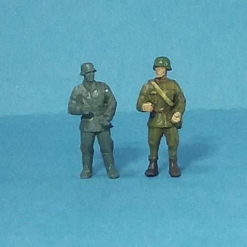

A löveg mellé a fényképezkedés erejéig odabiggyesztett katona a Caesar egyik német tüzér készletéből származik. Átalakításkor kapott egy új Zvezda-fejet, kétkomponensű gyantából a jellegzetes magyar vászon gázálarctáskát, a nadrágját és a zubbonyt átszabtam magyarosra, csizma helyett bakancsot húztam a lábára. Festéséhez dr. Tóth László: A Magyar Királyi Honvédség Egyenruhái 1926-1945 című könyvét vettem alapul, ebből próbáltam ellesni a korabeli magyar uniformis kekibarna(?) színét - több-kevesebb sikerrel.

A lövegtalpszár végeit szépen aktualizáltad, jár a kisezüst, viszont volt egy harmadik verzió is a képek alapján, ahol semmiféle lyuk nem volt, így nem lett volna szükséges. A "crainsmilitaria"vízjelű képeken is olyan van, valamint a kolzsvári díszmenetben is olyan látszik az A-992-es Breda mögött.

Elnar: köszi a pontosítást! A 2.hds. doksijait eszembe se jutott átnézni, majd pontosítom a cikket, ne maradjon benne pontatlanság. A tűzgyorsaságra eddig 4 forrás 4 különböző adatot adott meg... De a kb. 4-6 percenkénti 1lövés az "átlag". A talpszárvég szintén stimmel, valóban többféle kivitel volt, itt azért döntöttem a lyukas mellett, mert az a látványosabb (és a bonyolultabban kivitelezhető...).
