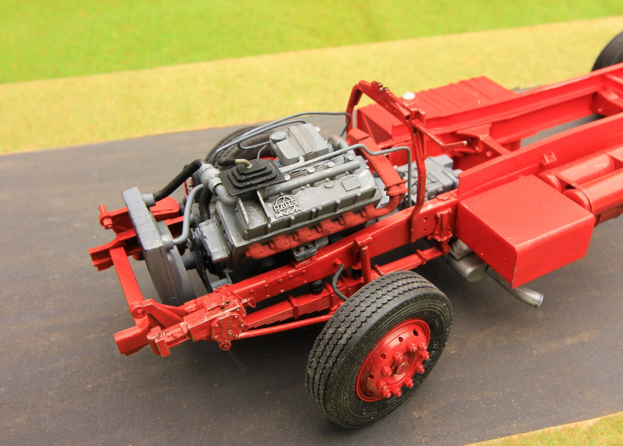

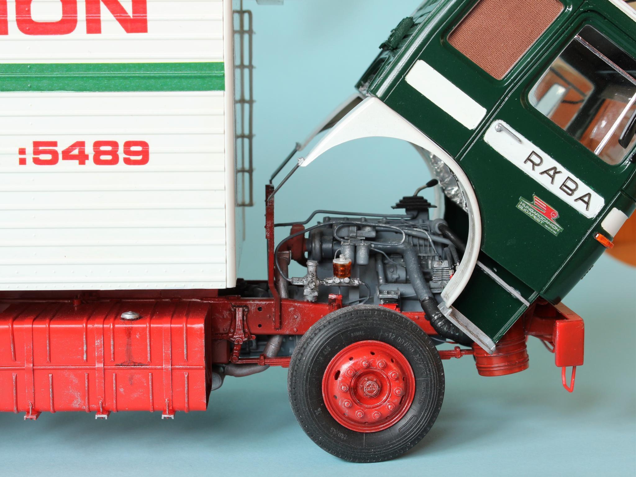

Természetesen a vázzal kezdődött az építés, itt az első részét hagytam meg az eredetinek, a többit sztirolból készítettem el. Hátulra egy bontott laprugót kapott egy Volvo hátsó futóművel, kissé átalakítva. A legnagyobb munkát a motor építése adta, mert a Rába ebben a típusban a döntött motort használta, és ennek az elkészítése elég sok időt igényelt, Itt is sok esetben sztirolból faragtam ki az alkatrészeket, de kaptam műgyanta öntött alkatrészeket is hozzá, amivel élethűbb lett. Szerencsére elég sok képem volt az eredeti motorról, így ezek a segítségemre voltak az építés során. Az alvázon nagyon sok részlet készült sztirolból, így az üzemanyagtank kompletten, az akksitartó, dobozok, kannatartó. Szintén jelentős átépítés történt a beltérben is, mert elkészítettem hozzá a motorra épített sebességváltókart, és megoldottam, hogy fülke billentés után is a helyén maradjon. Az üléseknél cseréltem a felfogatást, mert a Rába ekkor még nem használt légrugós ülést. A műszerfal is cserélve lett a maratásban találhatóra, az ülések pedig "üléshuzatot" kaptak. A kormánykereket is átépítettem a régi Rába típusra, valamint a hűtőrácsot is cseréltem maratásra. Elkészültek a napellenzők, és "berendeztem" a fülkét.

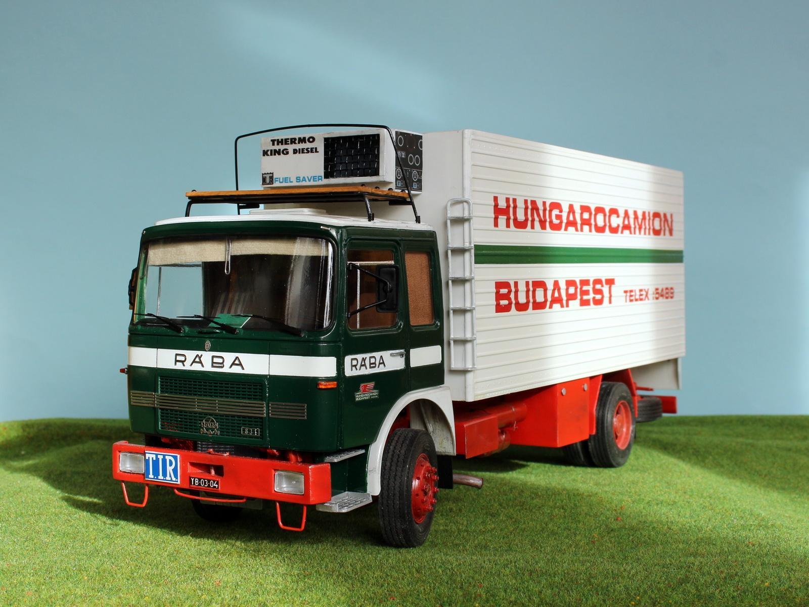

A felépítmény egy régi amerikai pótkocsi elemeiből készült el, leginkább ennek a struktúrája hasonlított a képeken láthatóra. A felépítmény elejére sztirolból készítettem egy Thermo King hűtőt, valamint a tetőre egy fapadlót, amiről a hűtőt lehet kapcsolni. Az első lökhárítót szintén teljesen újra építettem sztirolból, Iveco lámpafoncsort használva. A festésnél a szokásos Hungarocamion színeket használtam, és a végén kapott egy kis koszolást-koptatást is. Ez is egy olyan makettem lett a sorban, amiből eredetileg is nagyon kevés volt, de jó eséllyel makettben is csak ez az egy lesz.
A kész Rába
A kész Rába

A motor és a váltó már szinte kész
