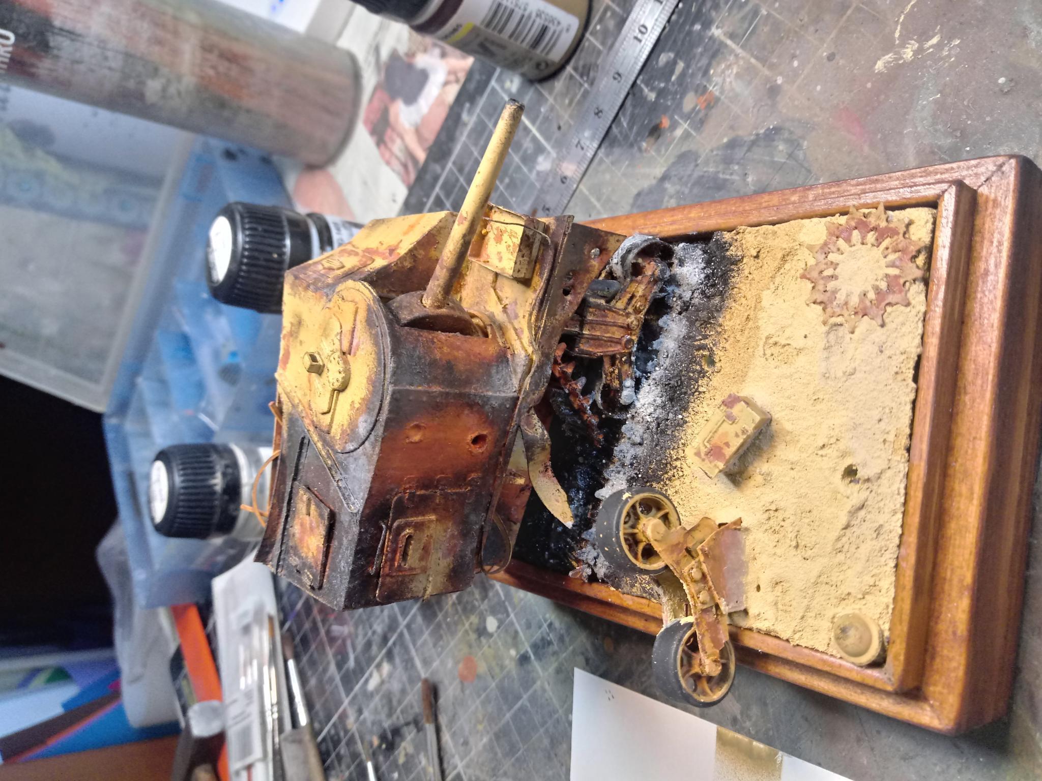

Mielőtt ezt az egészet elkezdtem volna, építettem és kifestettem egy mini diorámát, amin egy kb. 10x10 cm-es alapon van egy kilőtt, kiégett M3 Grant harckocsi egy része és kettő katona.
A kísérlet
A kísérlet

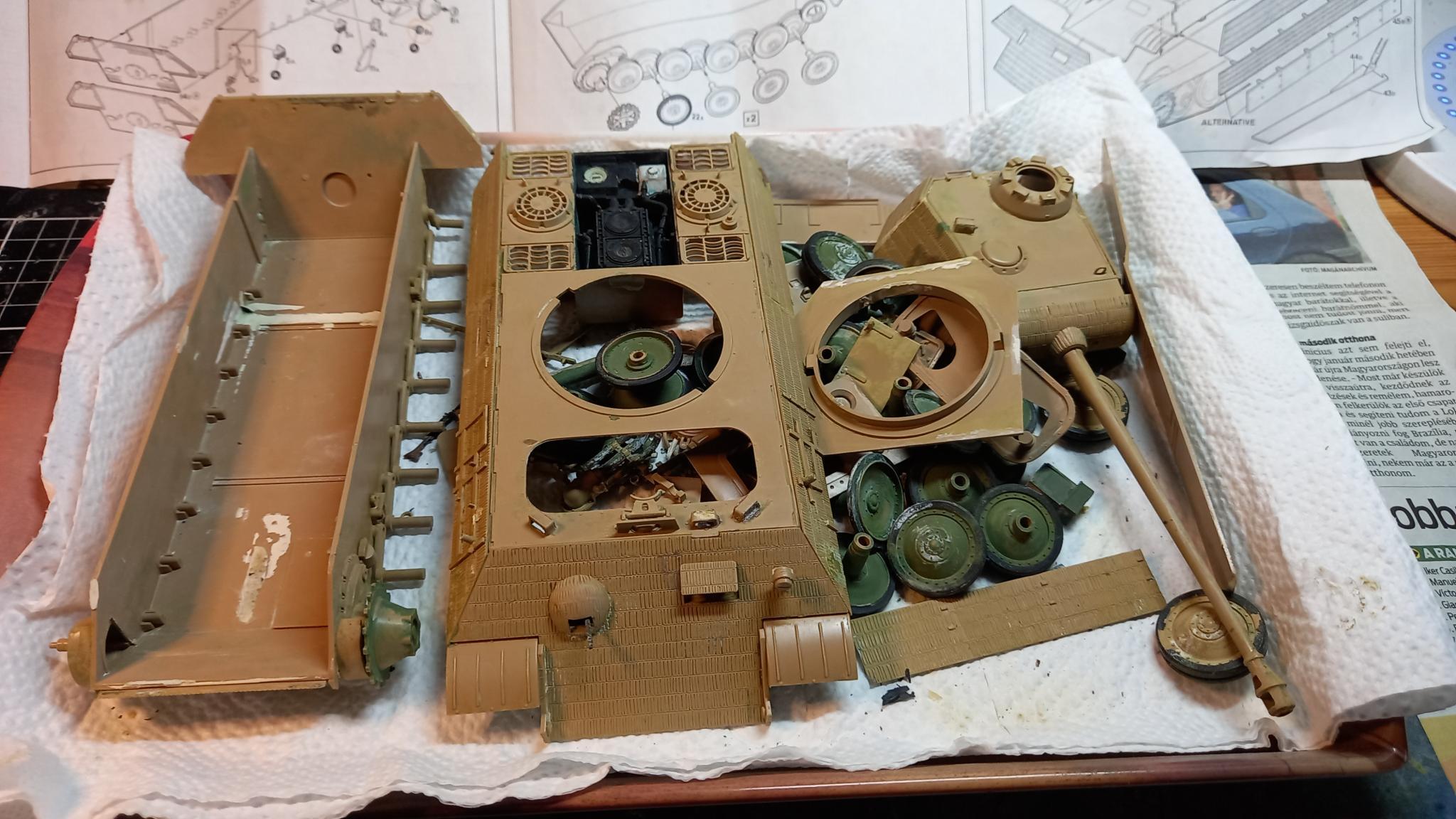

A makett az Italeri 1/35 Panther A készlete, anno Domini 1993. Legalábbis időtájt kaptam a szüleimtől, majd egy "gyönyörű" téli dioráma szereplője lett… utána kb. 20 évet először polcon, majd egy doboz mélyén töltötte. A feltámadás 2021-ben jött el, amikor újra felfedeztem, hogy "jé ez még megvan!" és jó lesz a kiégett harckocsidiorámához.
Az építés

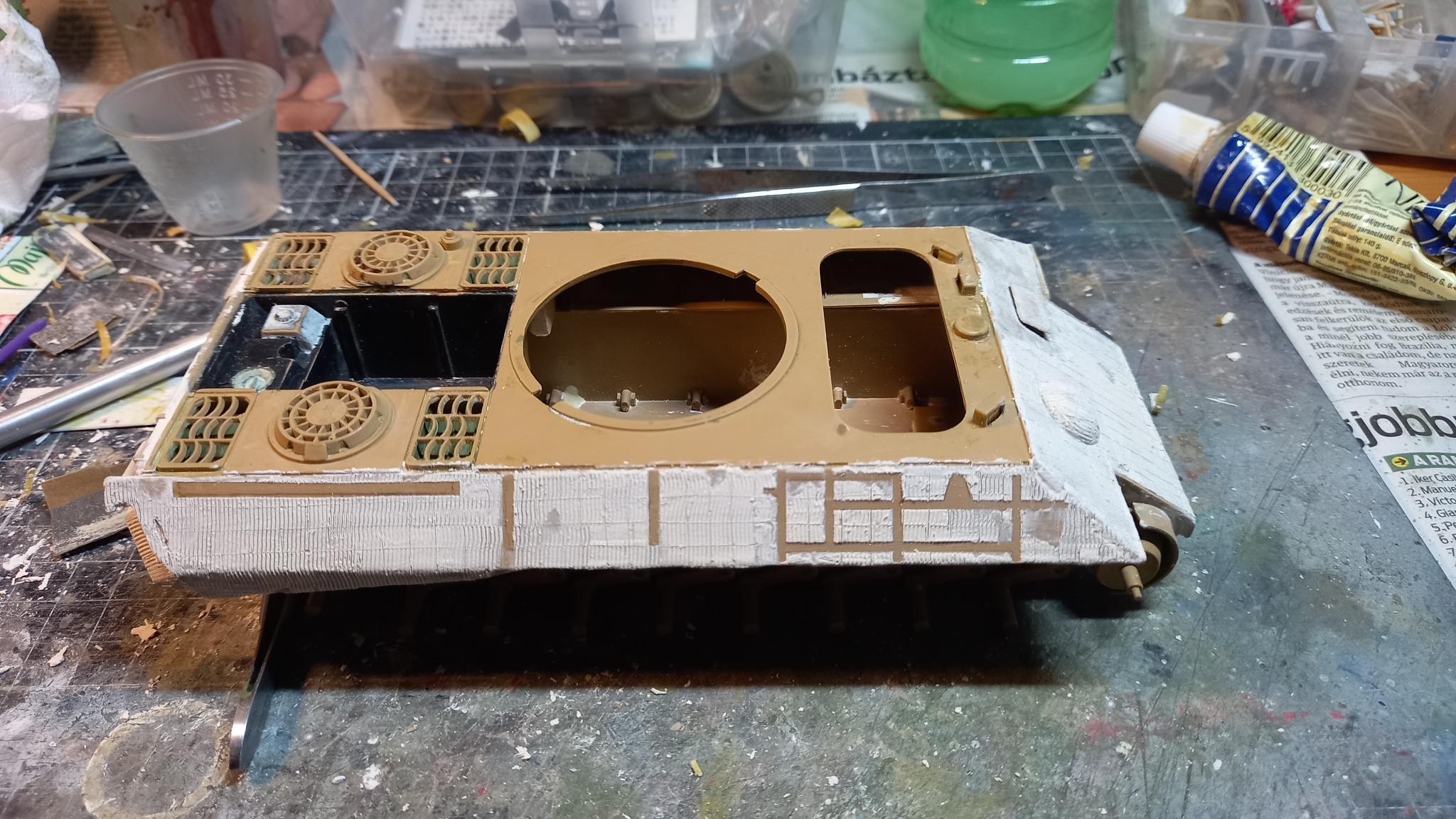

Először az egész makettet szétszedtem és lefolyótisztítóba raktam, ez részeredményt hozott, próbálkoztam ezután mindenféle hígítóval, fékolajjal, stb., mindennel, amit találtam. Végül sikerült úgy-ahogy letisztítani az alkatrészeket. A régi zimmeritet eltávolítottam. Az elképzelés az volt, hogy a harckocsi egyik oldalán leégett a festék és a görgőkről a gumi. A futógörgőkről "leesztergáltam" a gumis részt és pár helyen átlövéses sérüléseket alakítottam ki. A páncéltestre felrajzoltam, hol lesz a leégés és a zimmerit, illetve kialakítottam a gránátbecsapódás és -átütés nyomokat. A zimmeritet Neoflexből vittem fel a felületre és a Tamiya formázófésűkkel mintáztam, majd sniccerrel négyzetrácsosra rajzoltam (tudom, nem lett a legszebb). A leégett részek szintén a Neoflexből készültek némi hígítóval feloldva és egy széles, rossz ecsettel megnyomkodva. A zimmerit felvitelénél a szerszámok helyét kitakartam maszkolószalaggal és mielőtt megszárad volna a paszta, lehúztam, így a oda kerülő maratások biztos alapon feküdtek. Rengeteg helyen pótoltam a hegesztésnyomokat a tornyon, páncéltesten, parancsnoki búvónyílás kupoláján. Drótokból pótoltam a fogantyúkat, kapaszkodókat, kedvenc majonézes tubusomból pedig a pótláncszem-akasztókat a toronyra, a köténypáncél-szoknyák lemezeit és tartóit. A bal oldali felfüggesztést berogyasztottam, amennyire tudtam. A történet szerint a lánctalp elszakadt, ezért beszereztem egy szemenkénti készletet (Bronco) a maketthez. Az Italeri készlethez van egy felszínes motor, amit szerettem volna láthatóvá tenni, de végül nem látszik belőle semmi. A motort takaró lemez széleit, ahol a csavarok helye van, kifurkáltam, a motortér szélénél pedig ennek megfelelően rézdrótokat dugdostam imitálva a kiszakadt csavarokat. Maratásból a Tamiya ős-párduchoz való Edu szettet építettem be. Végül a szerszámok és a maratások is a helyükre kerültek. jöhetett a festés.

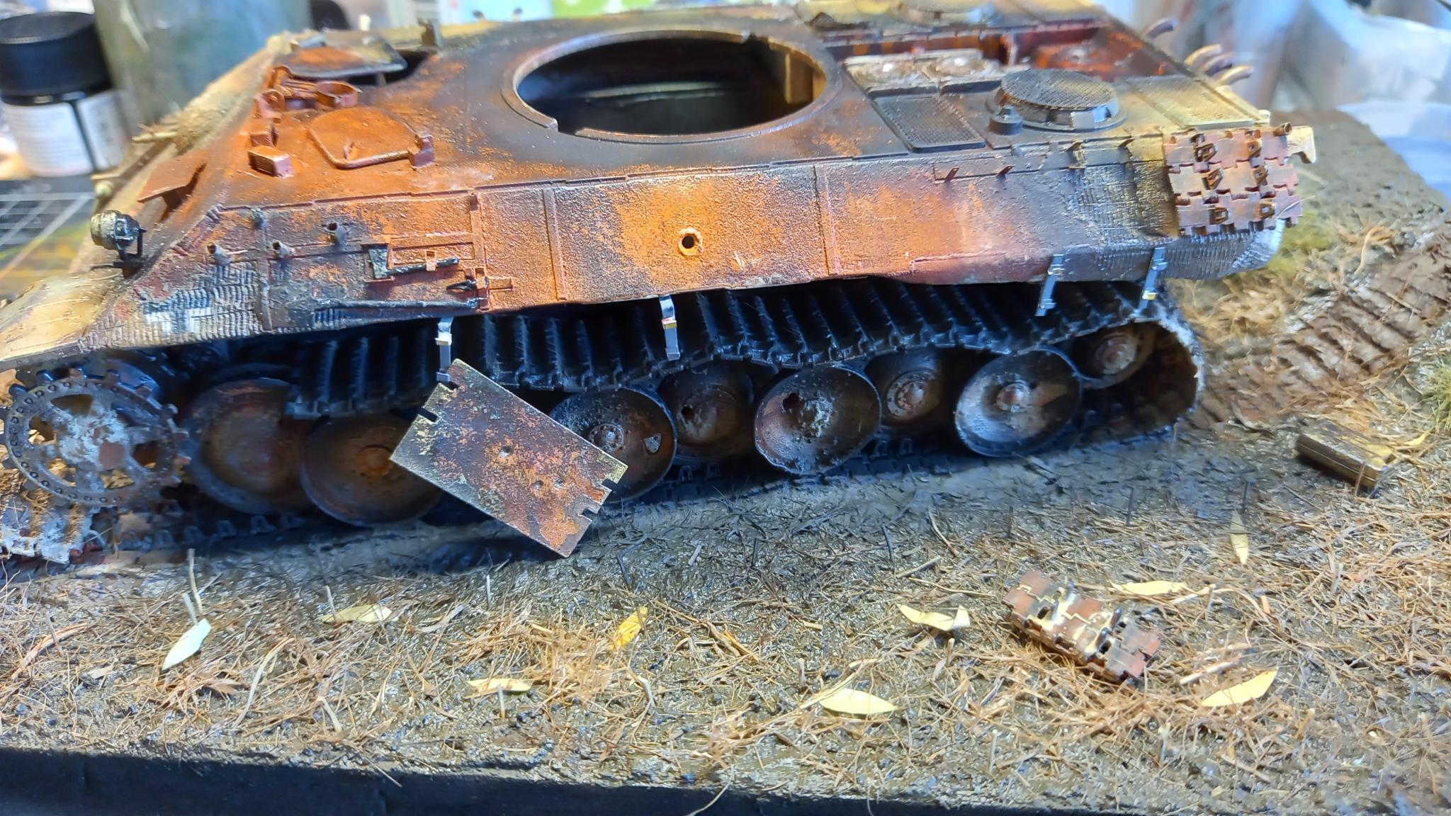

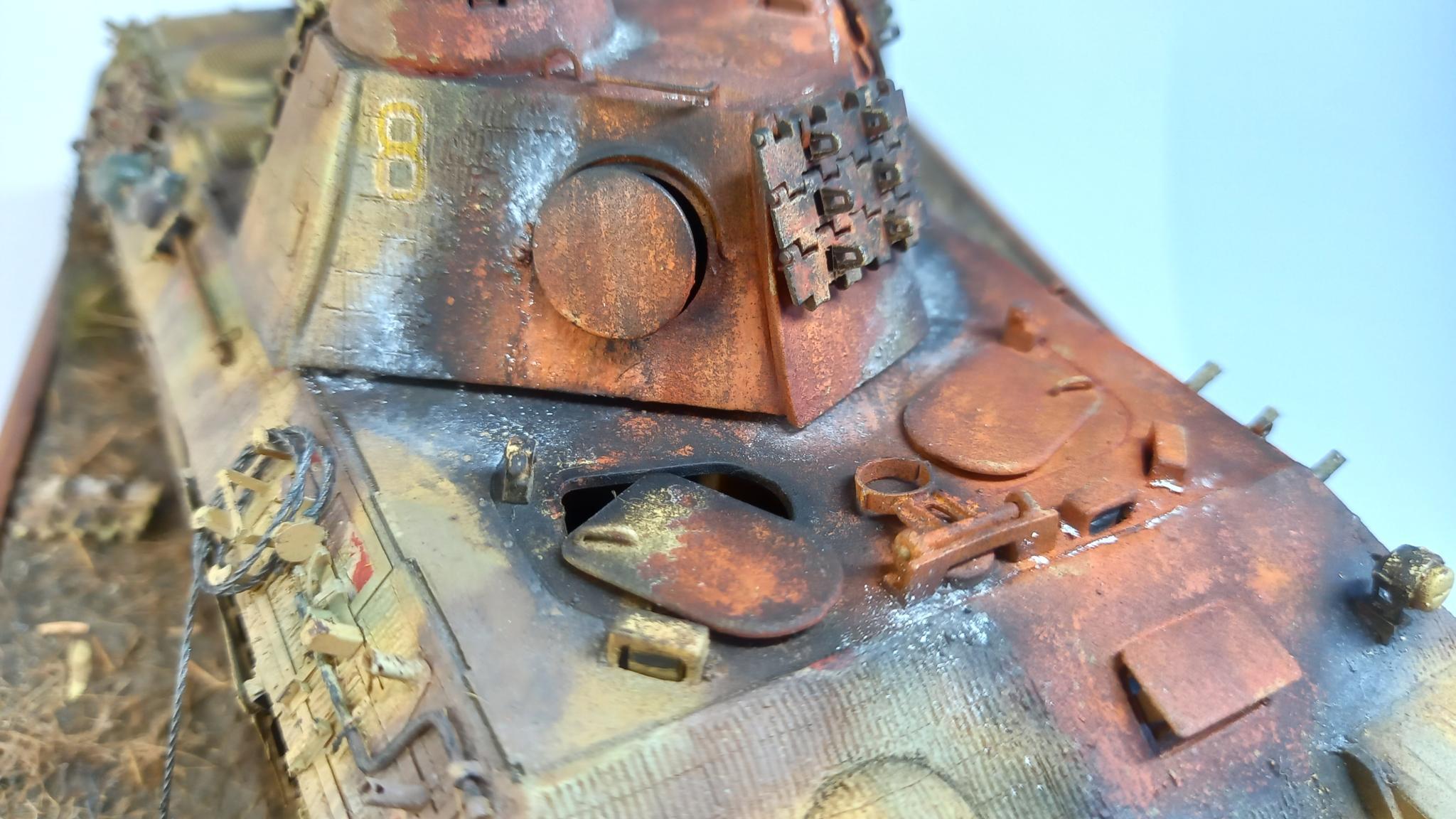

Itt megpróbálom leírni, ahogy én festettem a harckocsit. A makett Tamiya és Gunze festékekkel lett lefestve, de felhasználtam AK, Ammo cuccokat is. Először minden alkatrész kapott egy rozsdabarna alapozást, kivéve a jobb oldali görgőket, amik vörös színt kaptak. Száradás után azokat a részeket (test, torony, szoknya, görgők, motordekli, stb.), ahol a leégés lesz látható, átfestettem rozsdaszínű olajfestékkel. Többféle árnyalatot használtam, majd félreraktam száradni két hétre az egészet. Miután száraznak minősítettem az alkatrészeket, elkezdtem kialakítani azt a határrészt, ahol elválik az ép rész a leégettől, mégpedig nagyszemű sóval és folyékony maszkoló anyaggal (Vallejo). A maszkoló anyagok száradása után a leégett rész maradékát szalaggal takartam ki. A páncélosom szokásos háromszínű festést kapott, sötétsárga lapra, olajzöld és csokibarna, némíleg világosítva, illetve elölröl hátra és lentről felfelé picit világosítva. A számokat és a kereszteket sablonnal fújtam fel. A jobb lánctalp barnásfekete alapszínt kapott, a bal pedig később feketét. A maszkolások eltávolítása után, ahogy vártam, egy a határ mentén lepattogzott szakasz jött létre, ami a következő lépés alapja. A határrészeket átfújtam AK Heavy Chipping fluiddal és utána azonnal feketével ködöltem, néhol jobban megfújtam. Amint leraktam a szorópisztolyt, máris elkezdtem visszamosni vízzel a határszakaszt hol jobban, hol kevésbé, így kialakult egy égett, kormos, rozsdás kombináció. A rozsdás részeket még finomítottam rozsdabarna és narancssárga különböző árnyalataival (AK Deposit Rust termékek és olajfestékek). A görgőket és a görgők mögötti és feletti részeket sár effektekkel koszoltam.
Időközben lábazati szigetelőanyagből kivágtam a dioráma alapját, egyik végén kisebb töltés részt alakítottam ki. A lánctalpak helyét kivéstem és levegőn száradó gyurmát helyeztem bele, ebbe nyomkodtam bele a lánctalp nyomát. A talajhoz AK Muddy Ground pasztát használtam, amit még átfestettem híg sár effekttel. Mivel a kész harckocsi alatt nem fértem volna hozzá, elhelyeztem száraz füvet és leszáradt kukoricaleveleket oda, ahol a Párduc lesz. Itt most összeér a dioráma és a harckocsi további építése. Felkerültek a lánctalpak és felragasztottam a harckocsit az alapra. A jobb lánctalp, a görgők kaptak némi nedves és száraz sarat, beleragadt fűszálakkal. A bal lánctalp pedig rárogyva a görgőkre és szétnyílva lett felragasztva. Mivel a görgőkről "leégett" a gumi, a lánc alsó részén és részben felül hamut imitáltam szürke és piszkos fehér pigmentporokkal. A talajt végül vizes faragasztóval átkentem és teleszórtam száraz fűvel és kukoricalevelekkel. Száradás után a leégett görgők mellett feketére fújtam, érzékeltetve, hogy égett picit az aljnövényzet. Felragasztottam a köténylemezeket a bal oldalra lógva, leszakadva, jobb oldalra pedig középre kettőt. Helyére került a motortér fedele a deklivel és a lövegtorony. A páncélos mellé pár elszórt tárgyat tettem (kanna, sisak, pótláncszem, lövegcsőtisztító hengere, vontatókapocs, vontatókötél). A kukoricaszárak a következő módon készültek: a leveleket egyenként vágtam ki sárgára, sárgásbarnára festett papírból, majd megtörtem és ívesre hajlítottam őket, a szárakat cirokseprű vékonyabb szálaiból vagdostam ki. A leveleket felragasztottam a szárakra pillanatragasztóval, végül kapott némi átmosást. A párduc a II./23 páncéloshadosztály harckocsija, nem konkrét jármű. Ezúton is köszönöm a segítséget a Makettinfo német harckocsis fórumrovatában (https://makettinfo.hu/forum/forszoveg.php?forumID=486) a tagoknak, különösen Barnaky Péternek (Spangli). A dioráma elkészítése számomra kihívás volt, sose építettem még kiégett harckocsit, de élveztem, főleg az új dolgok kipróbálását.
