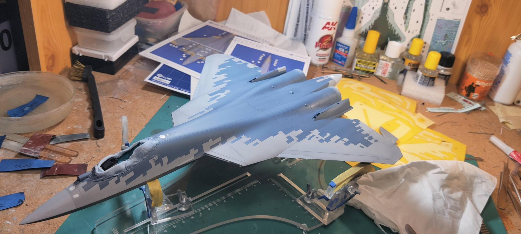

Az alapozást némi felületes előárnyékolás követte - ekkor (2023 eleje) még nem vetettem el teljesen ezt a technikát, azóta már igen -, majd felvittem a kikevert világosszürke alapszínt. Az izgalmak a Galaxy csodálatos maszkjával kezdődtek igazán, nagy várakozással tekintettem arra, hogyan fogom a digi mintát jól felrakni a felületre. És könnyen - volt a válasz. Nem gyorsan, de könnyen. Ismét semmi problémát nem okozott a Galaxy maszk, továbbra is maradéktalanul elégedett vagyok vele.
A Galax maszk felrakása
A szintén egyedileg kevert felső kamószín felvitele és a maszk eltávolítása után már látszott, hogy jó kombinációt választottam-e, de elégedett voltam az eredmény esztétikai értékével.

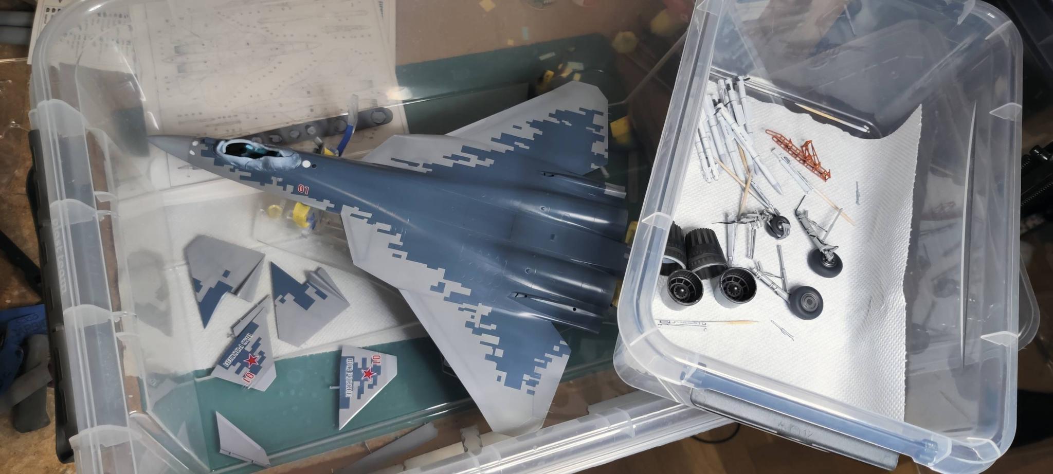

Alapszínek fent

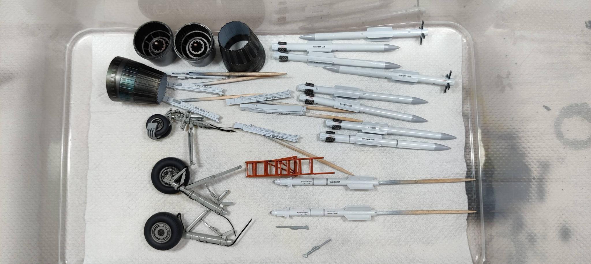

Alkatrészek készen

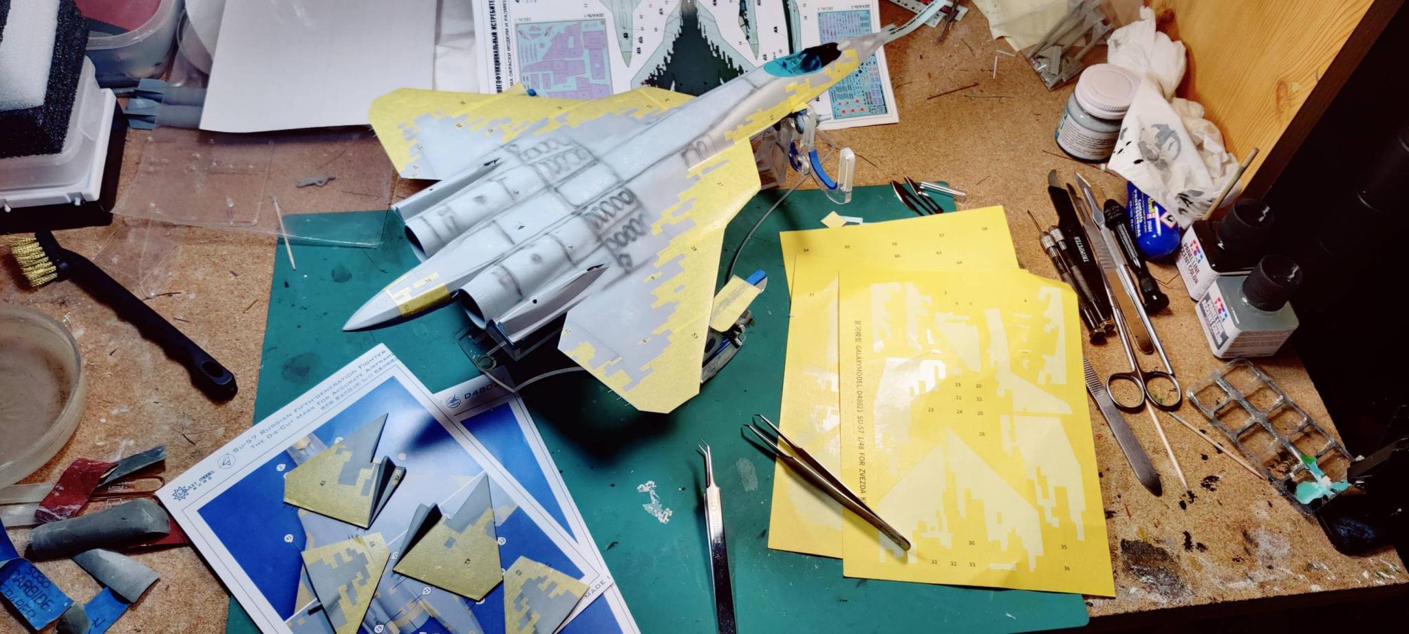

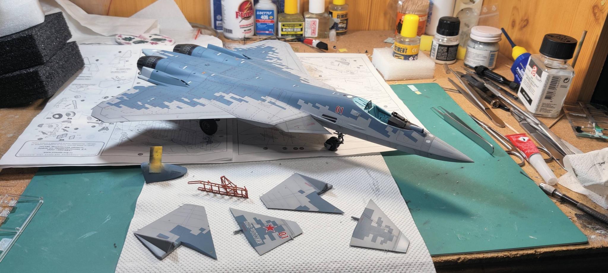

A fényes lakkozás (ekkor még Humbrol Clear, ami egy nagyon jó tulajdonságú, egyből fújható, csodás fényes felületet biztosító tiszta akril lakk) után a matricázás következett. A Zvezda ezen makettjéhez gyárilag a Begemot készítette a matricaívet, így már tudtam, hogy csodálatosan vékony, ám éppen ezért nagyon óvatosan kezelendő jelzésekkel lesz dolgom. És mivel óriási felületeket kellett elhelyezni, valóban elképesztő kihívás volt a felhelyezésük. A szárny-törzs felső része tele van „no step” területekkel, ezek matricája közül a legelsőt le is trimmeltem, hogy ne legyen rajta csak minimális üres terület, viszont a három molekulányi vékonyságú, és mostmár semmiféle tartást sem biztosító példány felküzdése után világossá vált, hogy ez így lutri, így garantáltan el fogok veszíteni párat, mert ennek a felrakása is csak a szerencsén, és a többszöri vízre úsztatás és a fél óra küzdelem végeredményén múlott, annyiszor csavarodott meg, gyűrődött alá, stb. Tehát nem kísértettem a szerencsémet tovább, a többit inkább nem vágtam körbe.
Elkezdődött a matricázás

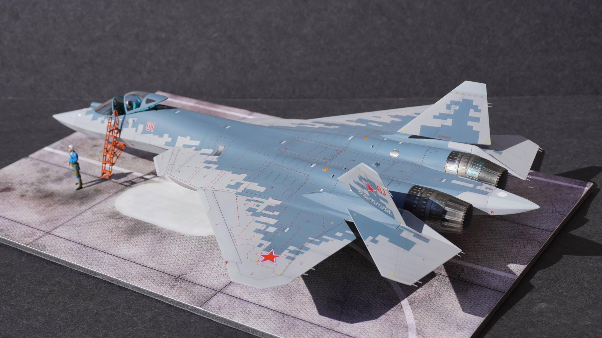

Tehát a rétegrend: a festés MRP-je, a lakkozás Humbrol Clear, majd MRP matt lakk… lett volna, ha működött volna. Viszont a hatalmas matricák felülete nem a megszokott módon viselkedett a záró MRP matt lakk alatt, érthetetlen módon azok felülete fényes maradt, minden más pedig matt. Ilyet sem láttam még, és nem is értettem a dolgot. Ilyenkor érdemes hátradőlni, és madarak tavaszi énekét hallgatni. A pulzusszámot és a vérnyomást talán az leviszi. A hosszabb, egy-két hetes relaxációt követően a problémát egy barátommal való beszélgetésben elhangzottak eredménye oldotta meg végül, köszönöm itom74 a Mr. Color GX sorozatának ajánlását!
Tehát a helyzetet a Mr. Color GX 114-es matt lakkja oldotta meg, a képeken látható szinten.
Ezóta vagyok elkötelezett hívője a GX sorozat lakkjainak!
Sikeres a lakkozás javítása
A típus különlegessége és a festés miatt érdekes projekt volt, de azért inkább látnék egy másik gyártótól egy másik kiadást, mert ez a kit bizony nem a Zvezda Su-25-öse vagy Mi-8-asa minőség, kidolgozottság, részletesség. Látványos makett azért könnyen építhető belőle, és ha nem vagyunk maximalisták, akkor még örömmakettezésre is alkalmas lehet, emiatt kezdőknek is ajánlható.

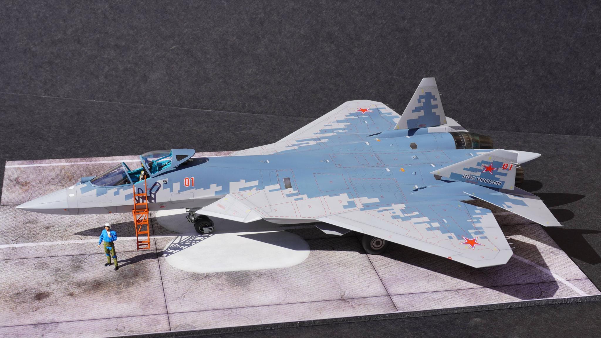

A kész makett egy pilótával
