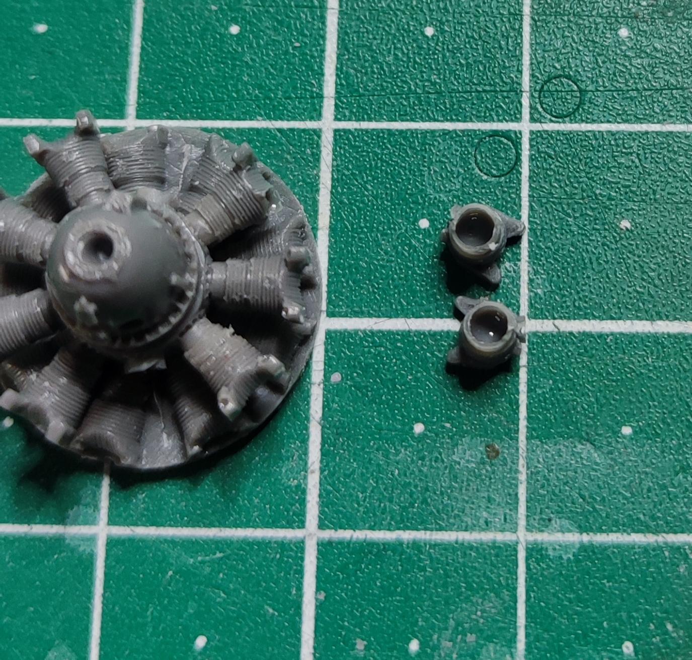

Sikerült kifognom egy öntéshibás gyanta motort
Két henger szinte azonnal megadta magát.
Kiderült, hogy sikerül kifognom egy selejtes öntésű példányt, amiben buborékok maradtak. A helyzetet úgy tudtam menteni, hogy a letört hengerekbe fogpiszkálót ragasztottam, majd ezzel megerősítve kerültek vissza a helyükre. Felragasztottam még a többi apró mütyürt is a helyükre, majd fekete alapozás következett. A javítás nem lett rossz, csak nagyon közelről látszik. Ezután fémszínűre fújtam a motort, a forgattyúsházat pedig szürkére festettem. Pótoltam még a szelepemelő rudakat rézdrótból, valamint a gyújtáskábeleket is, majd fekete befolyatással emeltem ki a részleteket. Az építést a motorgyűrűvel folytattam, ahol először a C22-es alkatrészre fel kellett ragasztanom két kör alakú maratást, ami az olajhűtő beömlőjének rácsozatát adja. Elég érdekes megoldás, hogy ehhez két merevítést be kell vágnom és ezekbe a résekbe kell beletolni a fémlapokat a leírás alapján. Persze a végén meg semmi nem látszik az egészből… Érzésem szerint ez a rész elég pontatlanra sikerült, túl kicsi a motor alatti beömlő rész a valósághoz képest. A C22-es alkatrészt egyébként érdemes csak a festés után beragasztani, most már én is így csinálnám. A belső felületeket ezután feketére alapoztam, majd egy csepp zölddel kevert sárgát fújtam rá. A motorral összepróbálva viszont kiderült, hogy a gyanta feljavító nem fér bele – persze, hiszen nem ehhez a készlethez van igazából -, vagyis a festés megy a kukába. Hengeres csiszolófejjel kimartam a gyűrű belsejéből kicsit, illetve a motor átmérőjéből is kénytelen voltam kicsit lecsiszolni. Nagyön örültem a dolognak… Az új próbálkozásnál már sikerült egybeépíteni a dolgokat, a festés viszont zöldebbre sikerült, mint szerettem volna. Mivel harmadszor már nem akartam újra festeni a gyűrű belsejét, így megkötöttem a magam kompromisszumát. A motort ezután kis magasítással a tűzfalra ragasztottam, majd rátoltam a burkolatot.

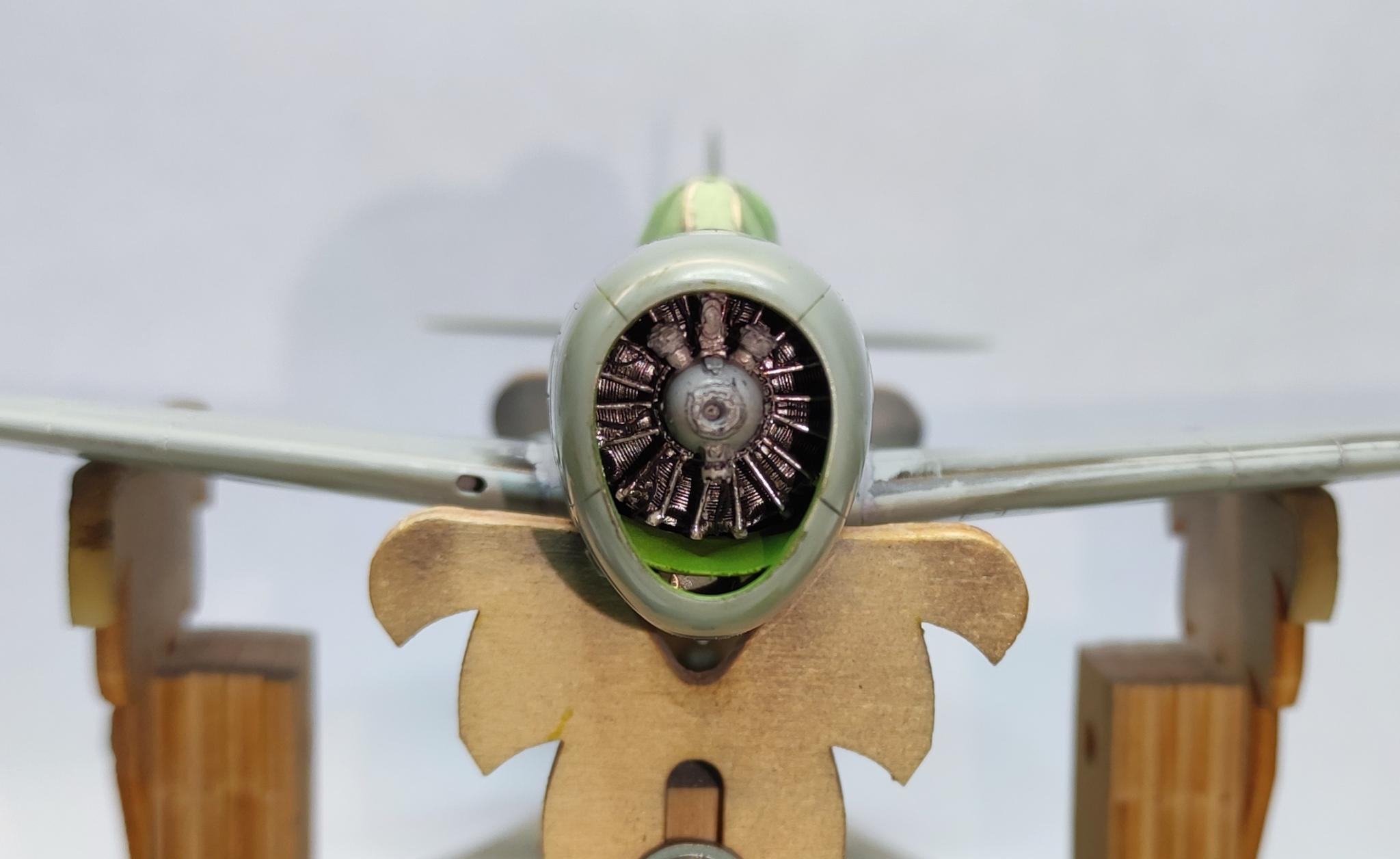

A motor beépítve
A motor beépítve
Nem ehhez a készlethez készült, így feladta a leckét.
Hát akkor javítsunk: két darab fogpiszkáló pont jó volt méretben a lyukakba
Szinte nem is látni a sérülést

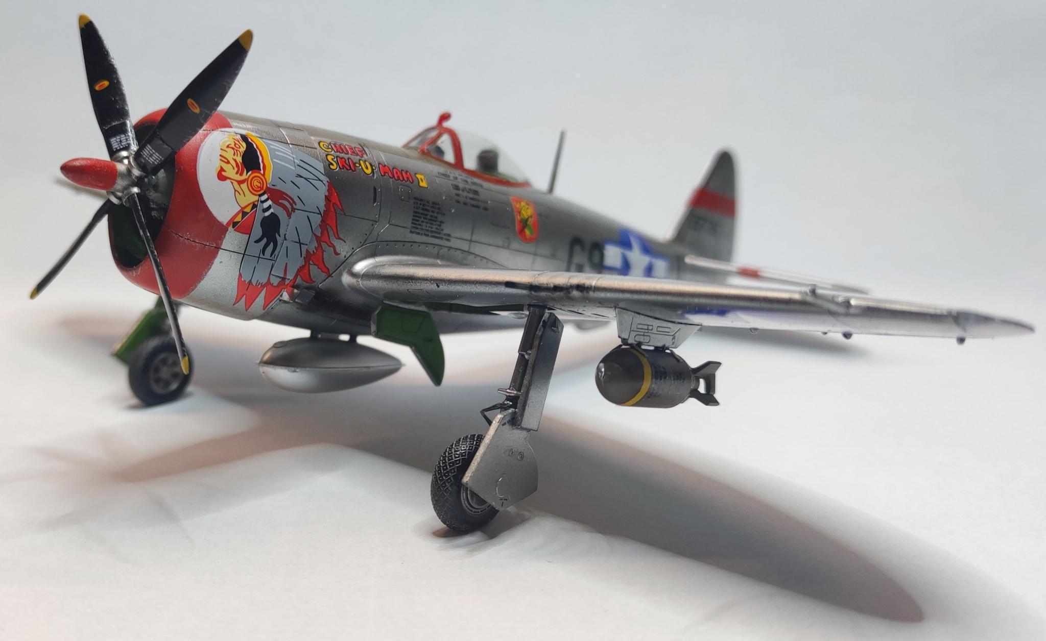

Ez pedig már a végeredmény

Nagyon szép lett! Köszönöm, hogy láthattam! Steril ezüst, de ezzel együtt is élethű, nekem pont ezek a gépek a kedvenceim.
warbirds
2025.11.21. 08:01:39
Köszönöm! Én sem vagyok a "minden panel legyen másféle fémszínű" híve, ezért csak módjával alkalmaztam. Azonkívül a fotókon nem is láttam, hogy olyan nagyon sok eltérő panel lenne ezeken a gépeken. Persze lehet, hogy rossz képeket találtam.... :)

Szép darab, gratula! Lehetett volna több panel is eltérő színű, de így is nagyon mutatós, tetszik.

Nagyon szép az esüstös törzsfőnök! Kösz, hogy megmutattad!

Nagyon tetszik, nagyon szép lett.
A képaláírásaid, pedig most is nagyon jók, szeretem őket, hogy mindig olyan beszédesek.

Nagyon szép lett, főleg 72-höz képest, főleg a kabin szép lenne még 48-asnak is. A hengercseréért meg jár a repműszaki kitüntetés! (most ugrott be hogy mennyire adta volna magát egy vignetta egy fejét vakaró szerelővel a két hiányzó hengert nézve :D Nekem egy kicsit erős a panelezése ekkora mérethez, és a futóakna talán túl tiszta, de hát de gustibus non est disputandum.

Köszönöm! A futóaknákra őszintén szólva nem sok figyelmet fordítottam. Ha előbb megtalálom a hozzávaló feljavítót, akkor beépítettem volna, de hát nem jött össze. A vignetta jó ötlet lett volna valóban, csak akkor jóval leharcoltabb masinériát kellett volna építeni.
