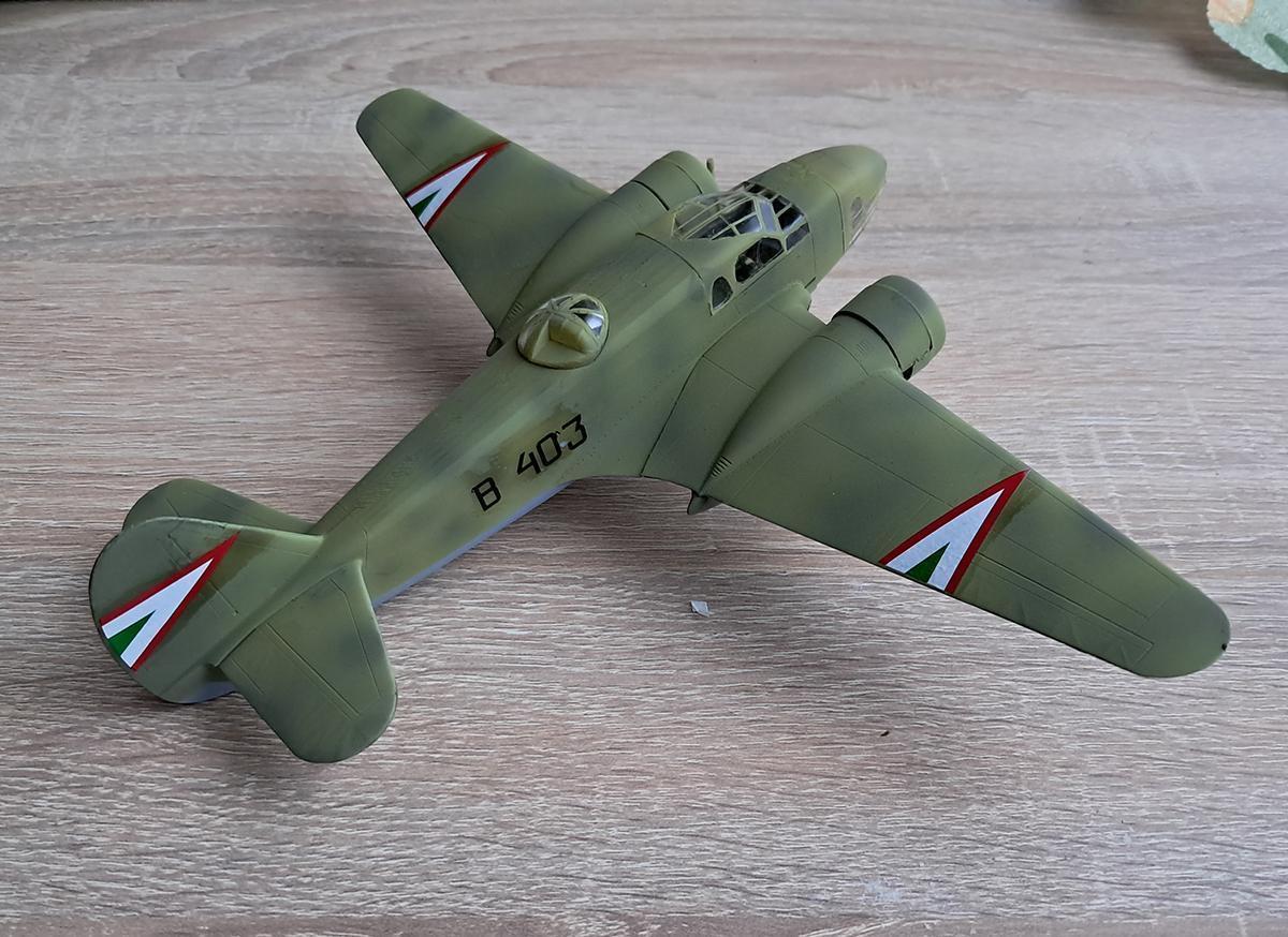

A festéshez szedem össze a színeket. Aztán kezdődött a fújás. Előbb az alsó felület szürkéje, majd a világoszöld, arra pedig a sötétzöld foltok. Érdemes volt vesződnöm a maszkolással. A faroklövész tornya kevésbé lett szép, de a többi átlátszó felületre nem lehet panaszom.

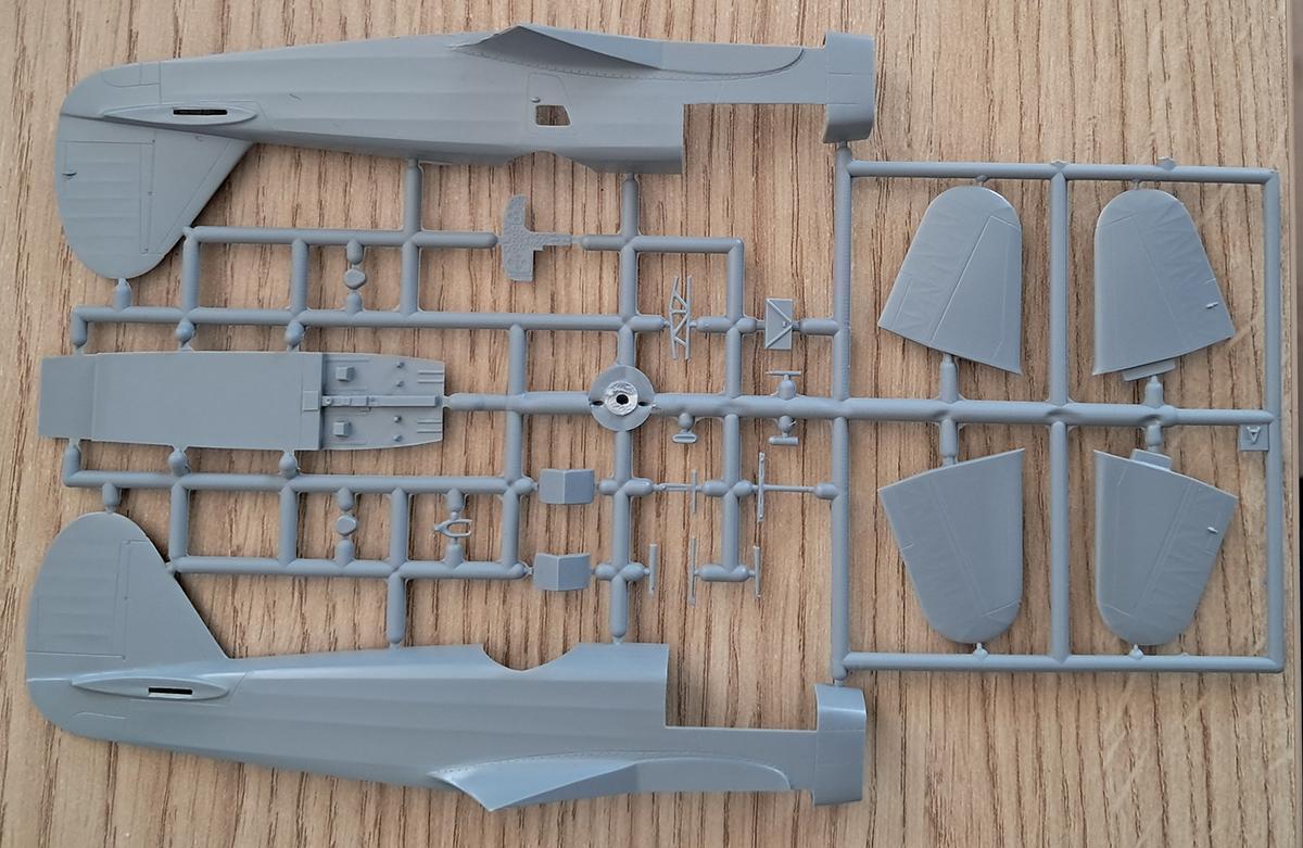

A fröccsöntött alkatrészek

Festve, még "hason"
Festve, még "hason"
Más nézőpontból
Más nézőpontból
Felségjelezve
Felségjelezve
Matt lakk nélkül
Matt lakk nélkül
Némileg áttetszó orral
Belső festésű orr-résszel

Szia Gyuri! Mivel sok gépet építesz a Magyar Királyi Honvéd Légierő jelzéseivel, érdemes lenne beszerezned Magó Károly Ék és kereszt című munkáját a helyes festésminták és színek használatához. Ebben szerepel, hogy a gépekhez szállított javítófestékek listája alapján a festés felül sárga alapon zöld-barna foltozás, alul szürke.
Miggyuri
2025.07.21. 06:03:53
Az ötelt jó! Köszönöm!

Szia! A motorokat azért adja műgyantából szépen kidolgozva a gyártó, mivel több országban (köztük hazánkban is) az első motorburkolat nélkül repültek a gépek.
Miggyuri
2025.07.22. 05:39:43
Szia! Mindig tanul az ember! Akkor javítanom kell. Köszönöm!

Tyimosenko! Kiderült, hogy az ördög az apróbetűs, ráadásul angol nyelvű szövegben van. "The application the light Green colour is speculative and it possibile Sand colour was used instead." Ezentúl jobban kell figyelnem.
tyimosenko
2025.07.28. 16:14:17
Szia Gyuri! Sajnos az még mindig rossz. Sárga alapon zöld ás barna foltok a valóság. A Magó-könyvben a színek is benne vannak megnevezésekkel minimum, ami alapján megvannak az árnyalatok is. Érdemes a témában erre a könyvre támaszkodni, mert a makettcégek magyar gépekkel kapcsolatos festési javaslatai nem szoktak jók lenni.
Miggyuri
2025.07.28. 17:11:10
Köszönöm! Ez most már így marad, mondjuk elrettentő példának. :)
