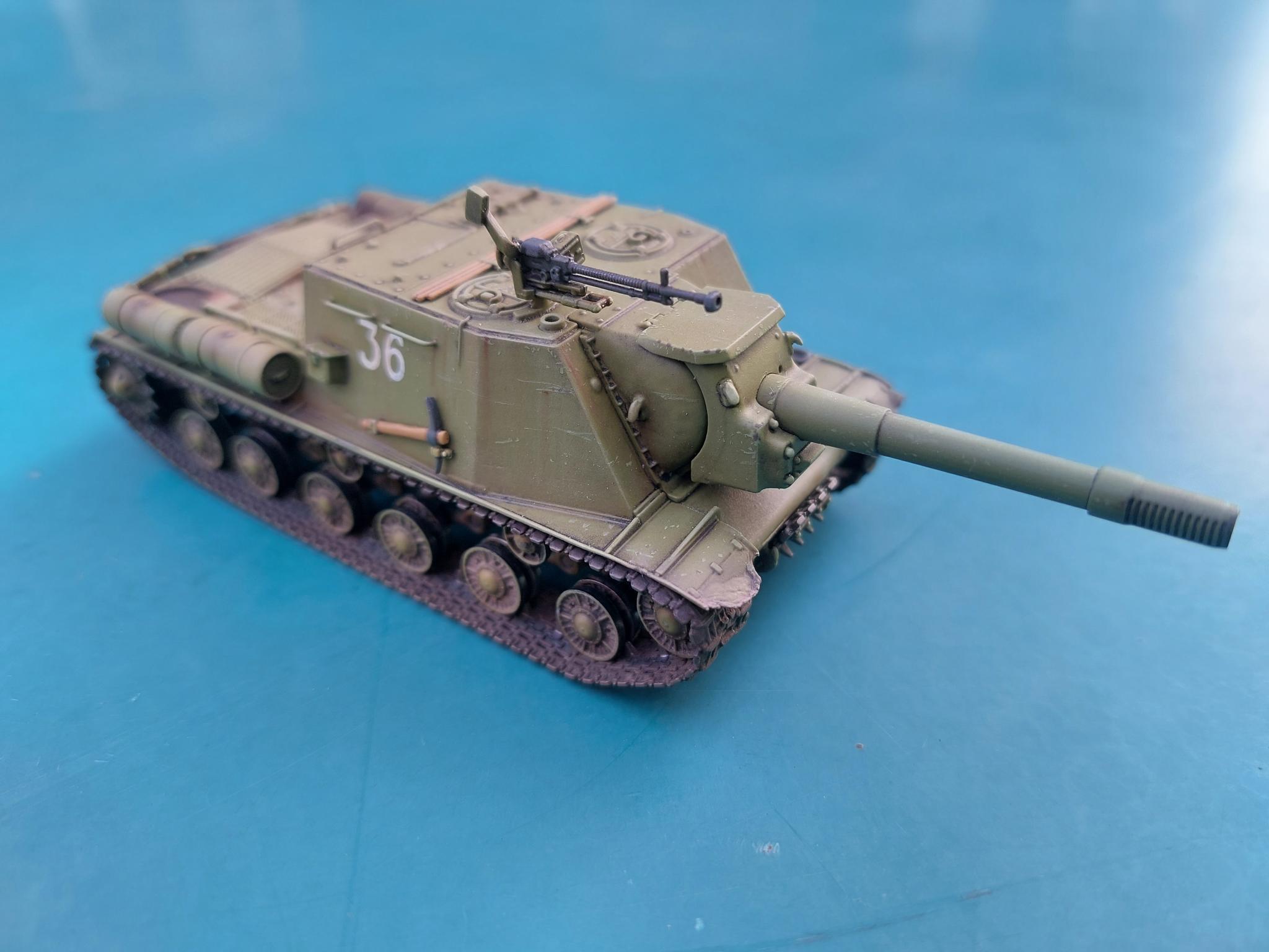

Anyám, én nem ilyen lovat akartam... de azért jó lesz ez is
ISzU-152
1:72, Zvezda No.5026 (2013)

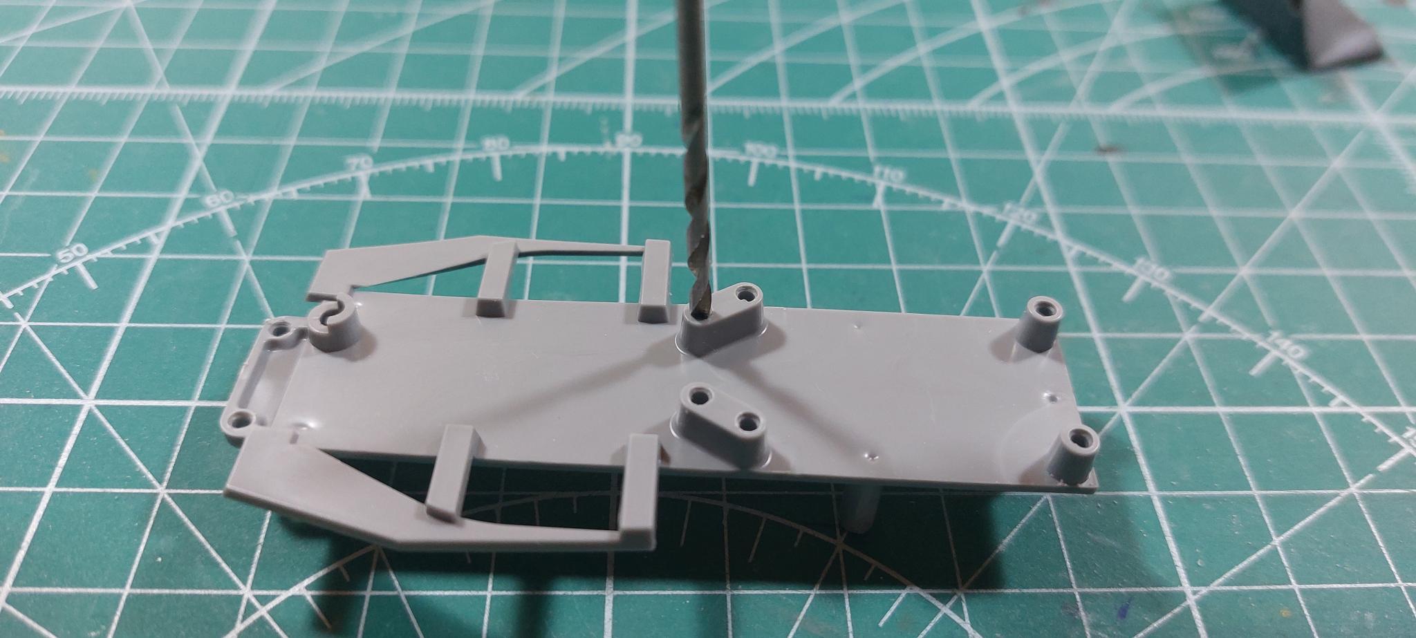

Eredetileg a Zvezda 5054 számú ISzU-122 készletét szerettem volna elkészíteni, de amikor kinyitottam a dobozt, a 152 mm-es ágyútarack csöve volt benne (gondolom, még a gyárban elkeverték; a két készlet műanyagja között más különbség nincs). A rajz és a matrica persze az ISzU-122-hez való volt. :-( Mivel a maketthez kuponnal jutottam hozzá, szállítással együtt 2070 Ft-ért, így azért nem ért akkora sokk, gondoltam, megcsinálom így, a matricával meg majd csalok, fiktív jelzés lesz rajta (persze lehet, hogy volt ilyen oldalszámmal is). A doboz tartalmát a Superhobby oldalán lehet pazarul megszemlélni: https://www.super-hobby.hu/products/Soviet-Tank-Destroyer-ISU-152.html A készletet összepattintósnak árulják, de azért sokkal jobb, ha ragasztót is használunk, illetve vannak kisebb alkatrészek (kapaszkodó, emelőfülek) amiket mindenképpen ragasztani kell (bár ez utóbbit azért jelzik). Az összeállítás előtt a lyukakat célszerű kicsit kitágítani, egyébként nagyon erőltetni kellene (meg úgyis kap egy kis ragasztót).
Tágítás
Tágítás

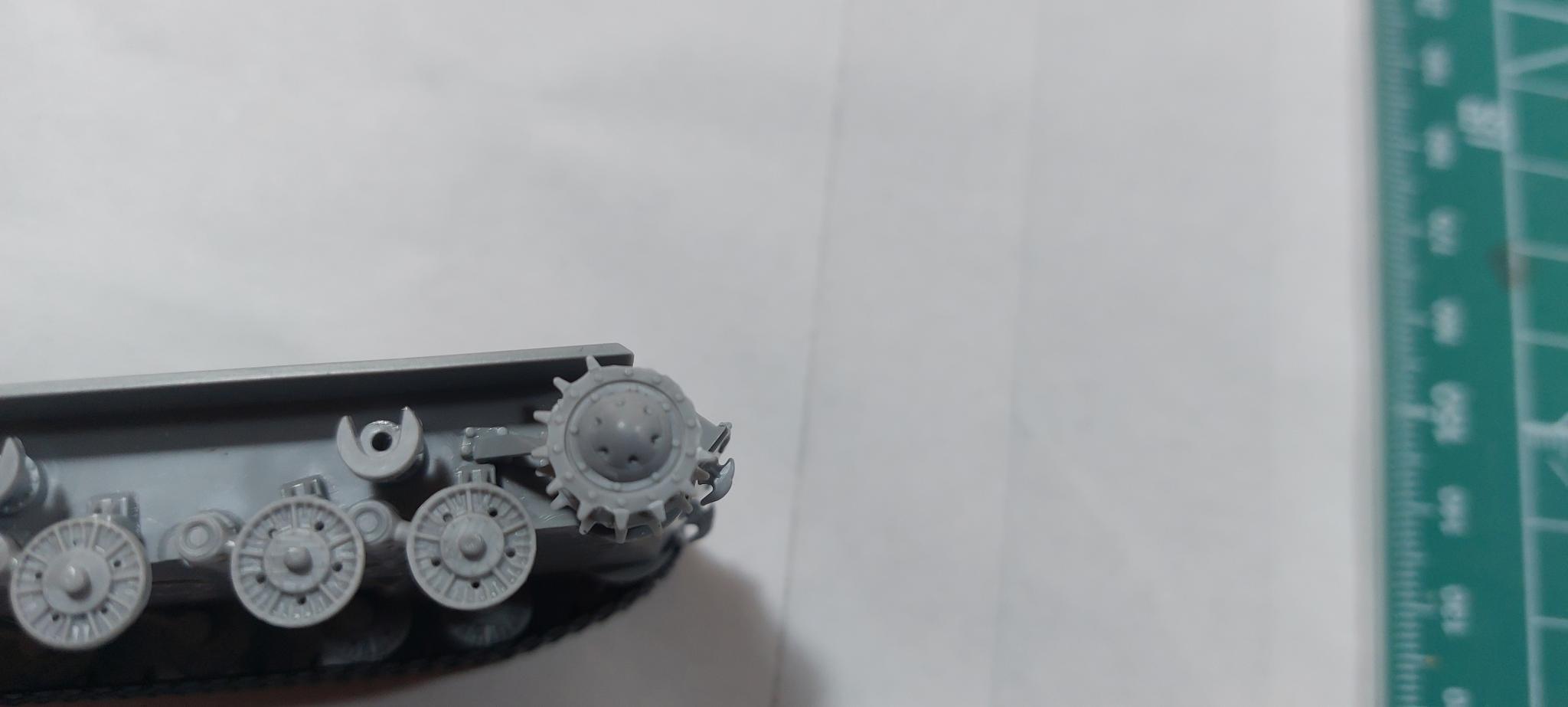

A meghajtókerékről néhány fogat levágtam
A lánctalp egy kicsit trükkös, mivel nem gumi, hanem műanyag (mondjuk ezt nem bánom, legalább nem kell parázni, hogy a gumi később szétrohad/elporlik/elpárolog). Kicsit meleg vízben ki kell lágyítani, majd ráhajtani a futóműre, és ott beakasztani a füleket. Ez persze önmagában nem elég, kell ragasztó is. A meghajtókerékből néhány fogat le is vágtam, hogy rendesen illeszkedjen a lánctalp, valamint nem árt, ha a görgőkhöz egy-egy kis csepp pillanatragasztóval rögzítjük a lánctalpat). Sajnos a típusra olyan jellemző belógást nem tudtam megjeleníteni. A páncéltest alsó részét a futóművel, lánctalppal és a belső görgősorral összeragasztva, a külső görgősort pedig külön lealapoztam feketére (Gunze Mr. Finishing Surfacer 1500 Black), majd színre fújtam ezeket. Az alapszínt Tamiya festékekből kevertem ki (az alábbiakból 1-1 részt raktam bele). A festéket Mr. Leveling Thinnerrel jó alaposan felhígítottam és több vékony rétegben vittem fel (raktam bele egy kis extra retardert is). Ezután az előző színt további fehérrel és sárgával világosítottam, hogy a kiemelkedő részeket (például külső görgősor) kiemeljem. Mikor megszáradt, vékony ecsettel kiemeltem az apró részleteket: csavarfejeket, küllőket, stb. Ehhez Vallejo Model Color festéket használtam, RLM 80, sötétsárga és törtfehér 2:3:2 arányú keverékét. A lánctalpat a Vallejo 70.304 számú Track Primer festékével festettem, szintén ecsettel. Ezután kapott egy réteg félfényes lakkot, majd Pannoncolor művészolajfesték fekete és égetett sziéna keverékével befolyattam a mélyedéseket. Egy hetet vártam a száradással (az olajfesték miatt), azután jöhetett a végső lakkréteg, amit Mr. Color C-182 matt és C-181 félfényes lakk keveréke (hogy ne legyen teljesen matt a felület). Sajnos itt szöszök jelentek meg a felületen, ezeket száradás után gyurmaragasztóval és csipesszel távolítottam el (a matt lakkozással mindig hadilábon álltam). Végül reszelt pasztellkrétával koszoltam az alsó részt, amit újabb híg olajfestékes befolyás követett, hogy kontrasztosabb legyen. A külső görgősor az építés végén került csak fel, a fémesre kopott futófelületet HB-s grafitceruzával utánoztam.

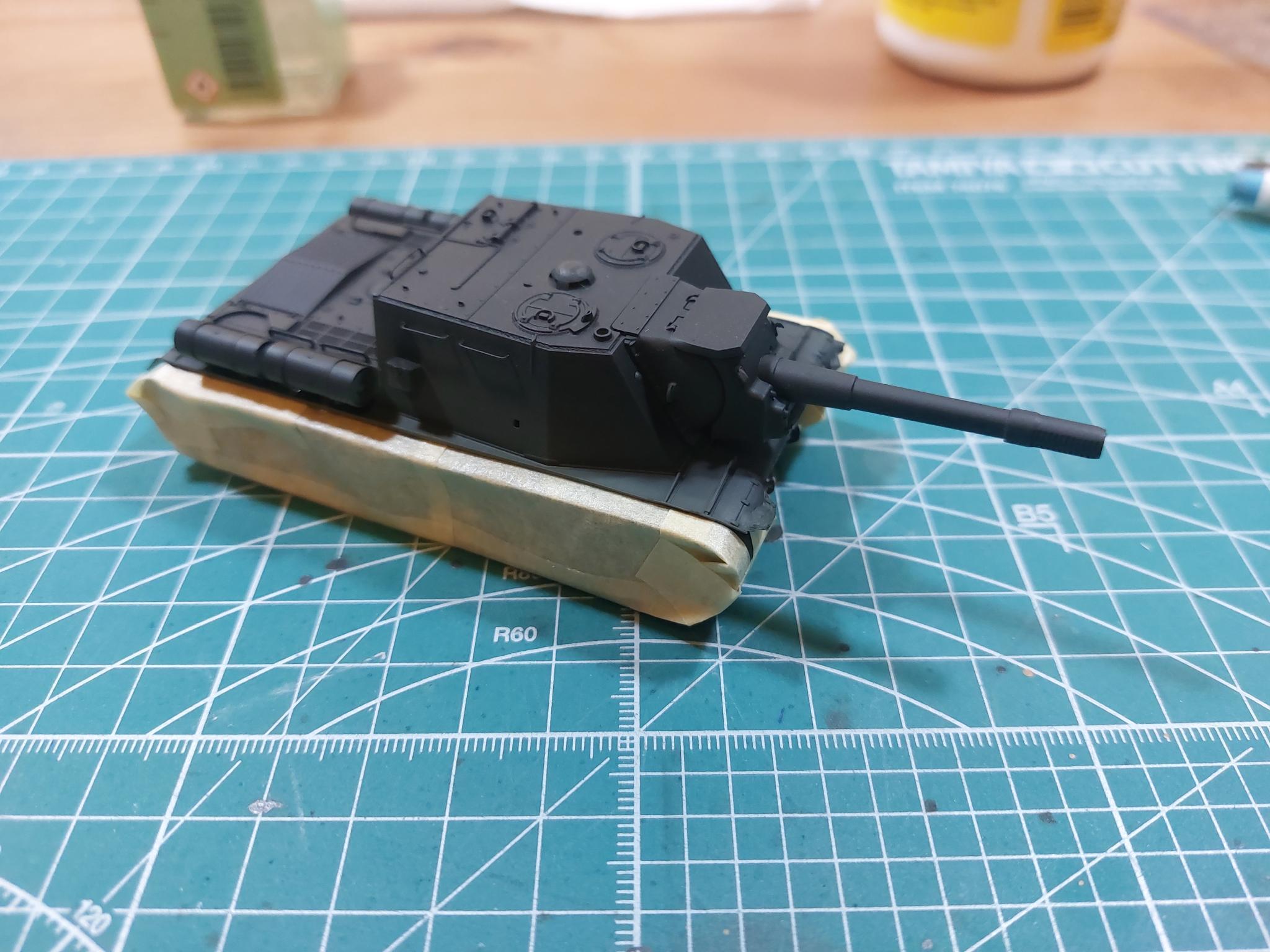

Ezután kimaszkoltam a futóművet és felragasztottam a felső részt. Itt kellett az elején tömíteni is. A felső részt is feketére alapoztam, festettem, híg olajjal bemostam stb. - annyi különbséggel, hogy a festés után kapott egy fényes lakkréteget a matricák miatt. Persze a matrica széle látszódott, ezért újabb lakkréteg után 3000-es Tamiya szivaccsal megcsiszoltam, újabb lakkréteg, újabb csiszolás és az utolsó félfényes/matt lakk hozta meg a megváltást. Az utolsó lakkozás után lebontottam a futómű maszkját és olajfestékkel finoman megkezeltem a felületet, fakítva azt. Ehhez Buff, illetve okkerszínű olajfestéket használtam.

A makett nekem nagyon tetszett. Bár nem vagyok az 1/72-es harcjárművek nagy rajongója, tervbe vettem néhány ilyen méretarányú készlet beszerzését.
