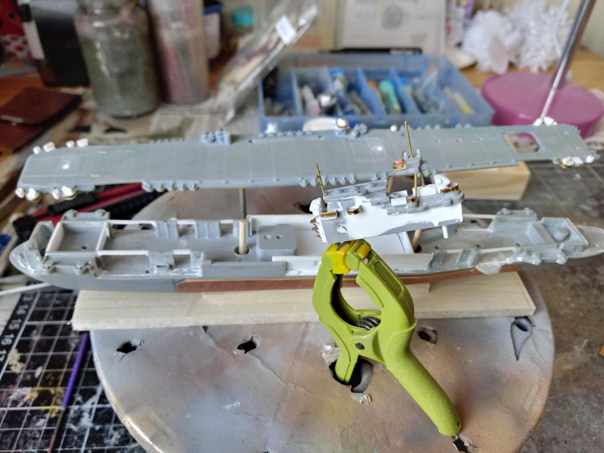

A makett eredeti első öntőformája az 1970-es évek elején látott napvilágot és több gyártó is piacra dobta, én a Revell-félét építettem meg. A hajó vízvonalmakett, méretaránya 1/1200. A készletből az 1944-es verzió építhető meg, de pár dolgot pótolni kell. Az építést a hajótesttel kezdtem, ahol kivágtam a hajóközép jelentős részét és sztirolból újjáépítettem a valóságnak megfelelően, valamint pótoltam a hiányzó merevítéseket a hangárfedélzeten. A továbbiakban plusz erkélyeket építettem a légvédelmi lövegeknek, amiknek az oldala fémtubusból készült. A hajótest oldalára felragasztottam az övpáncélt rézlemezből, ami később rossz döntésnek bizonyult, mert ledobta a festéket, pedig le lett alapozva. Maszkolószalagból felragasztottam a demagnetizáló kábeleket szintén a hajótestre. A "sziget" oldalain a beszívódásokat tömítettem és csiszoltam. Elkészítettem itt is a plusz erkélyeket, platformokat, illetve a háromlábú megfigyelő tornyot és az árbócot rézcsővekből. A távmérőket sztirolból faragtam ki. A radart egy 1/700 fotómaratásból eszkábáltam ki. A repülőfedélzetet betömítettem, lecsiszoltam és újrakarcoltam, illetve a 40 mm légvédelmi állás "tubusát" a sziget elött elkészítettem. Sztirolból és húzott szálból megcsináltam a hiányzó 40 mm gépágyúkat. A repülőgépek a készlethez voltak.

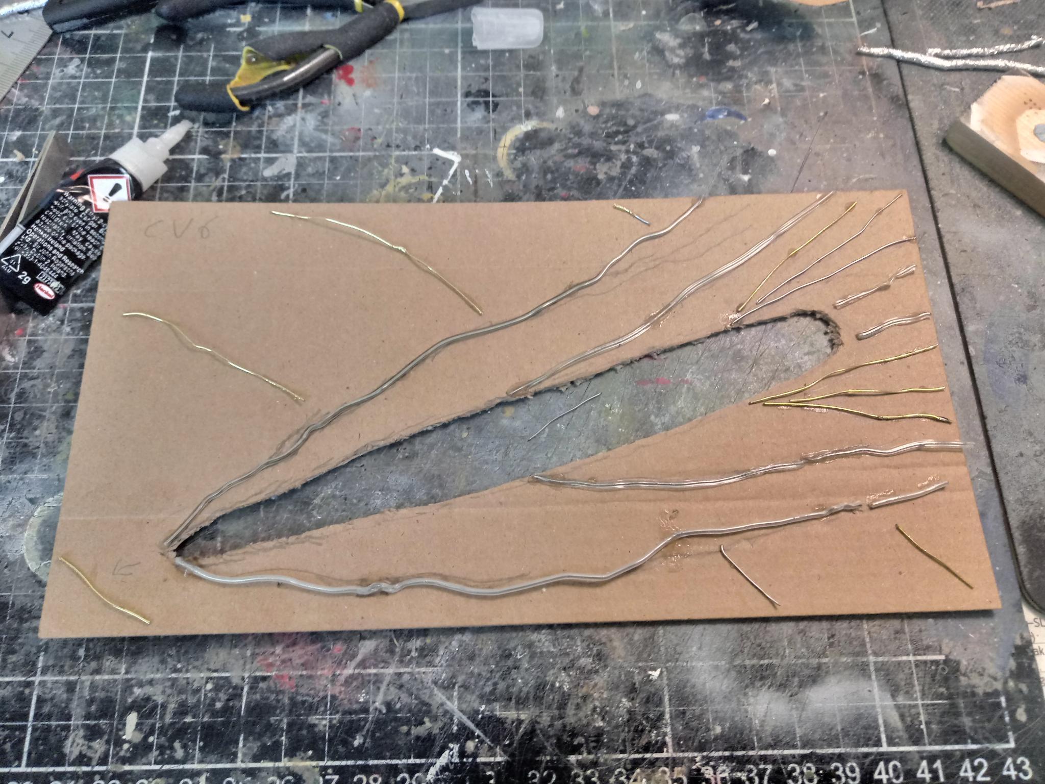

A hajót mindenképp "vízre" szerettem volna rakni, így egy falapon kialakítottam a hullámok gerincét, majd alufóliával vontam be. A víz kék színe Clear Blue. a fodrozódásokat vattával alakítottam ki és ékszerészgyantával rögzítettem. Számomra nem jött be ez a fajta fodrozódáskészítés, így későbbi maketteknél már másképp csináltam.
