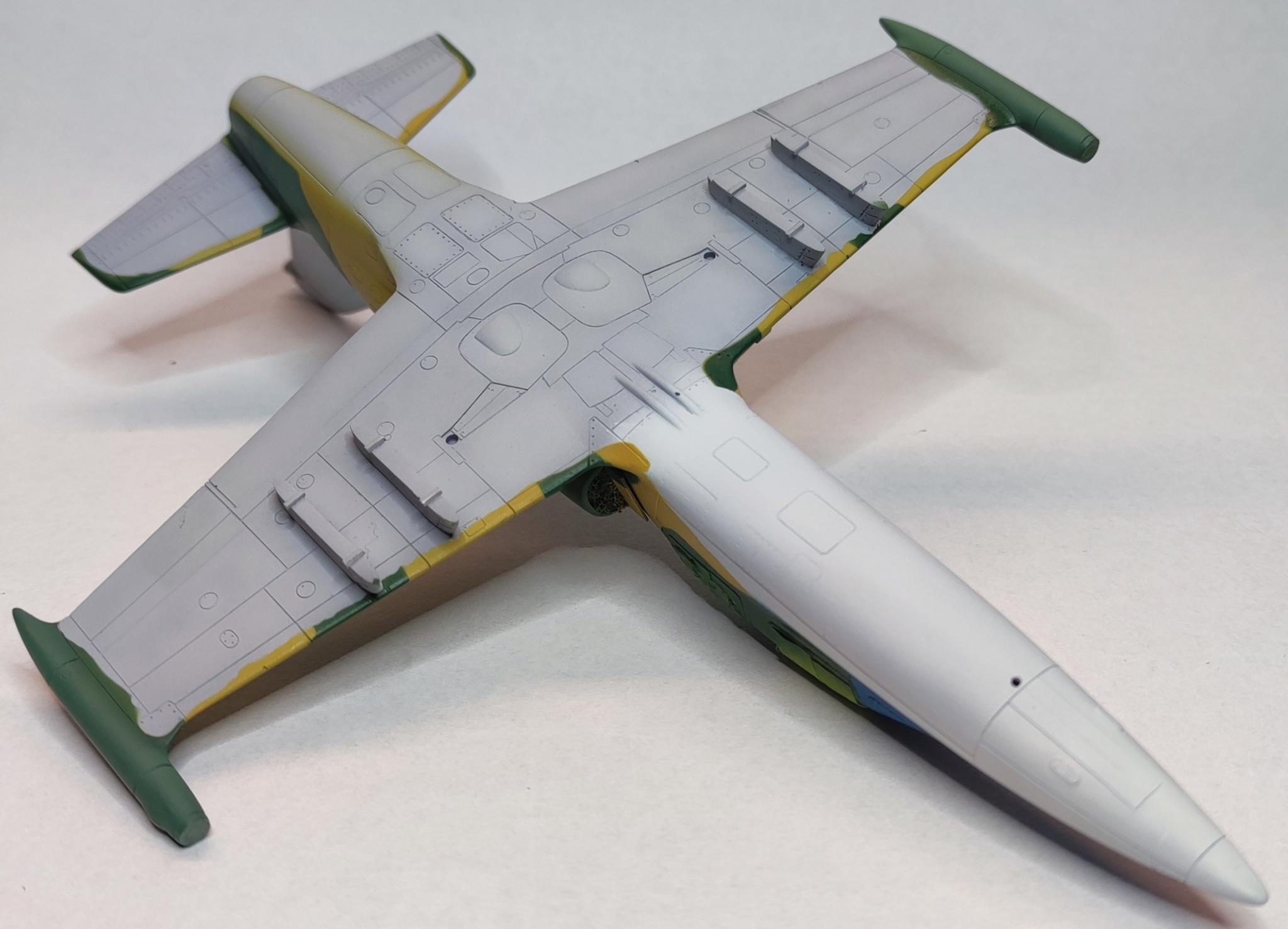

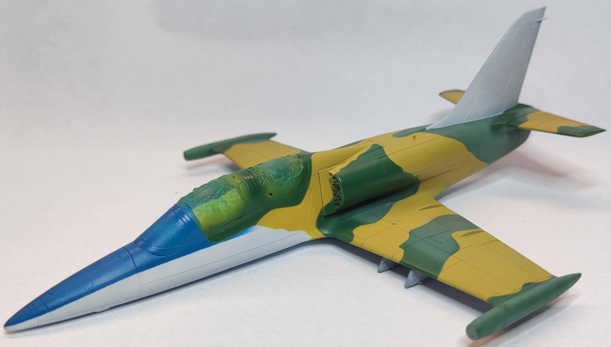

Innentől már csak az adott gépre való maratott antennák és egyéb apróságok és maszkolások felhelyezése volt hátra, hogy nekikezdhessünk a festésnek. A kabin kitakarását az egyrészes kabintetővel oldottam meg, amit faragasztóval tettem a helyére, miután elkészültem a kabinnal. A 3D katapultülések nagyon szépek és a hozzájuk adott kiegészítő maratásokkal nagyon jól mutatnak a helyükön. A levegő beömlőkbe, hajtómű kiömlőbe szivacsot tettem. Futóaknákat nem kell nagyon maszkolni, ezek ugyanis a parkoló gépeken is csukott állapotban vannak (kivéve a főfutószárakat takaró lemezeket. A festést a "szörfészerezéssel" kezdtem, vagyis 1000-res Surfacer-rel fújtam le a felületeket. Volt néhány javítanivaló, amik többségét sikerült teljesen kijavítani, néhány helyen azonban kompromisszumot kötöttem magammal. Majd a következőnél más módszerrel próbálkozom… Végül az egész gépet még egyszer átfújtam alapozóval és finoman políroztam. A folytatásban az alsó felület színét vittem fel. Az orron lévő cápafej festéshez ezután felfújtam a fehér színt is. Itt viszont elszállt az "ihlet" és jó időre félretettem a projektet, valahogy túlságosan nyűgösnek éreztem az egészet. Ilyenkor sosem szokott jó dolog kisülni belőle, ha erőltetem a haladást. Így értem el 2026 első vasárnapjához, amikor is úgy gondoltam, hogy illendő lenne befejezni végre a madarat. Elővettem tehát a vitrinből, hogy folytassam a megkezdett építést. Szemügyre vettem az eddig elvégzett dolgokat, majd Blu-Tack kukacokkal elkezdtem maszkolni az orron a szürkéskék felső szín határát. A színt szemre állítottam elő, aztán lefújtam a körbemaszkolt részt. A gyurma csíkok eltávolítása után először elégedett voltam, de aztán rájöttem, hogy lejjebb került a fehér és a szürkéskék színek találkozási vonala, mint kellett volna. Első körben megpróbáltam újra maszkolni és fehérrel visszafújni a feleslegesen átfestett területet. Nem jött be, nem lett szép. Maradt tehát a visszamosás, néhol egészen a makett műanyagjáig… Újabb csiszolás, alapozás surfacerrel, aztán megint nekiveselkedtem a dolognak, most már figyelmesebben. Harmadjára már jobb lett, csak éppen hullámos volt a két szín határvonala. Na itt kezdtem el újra érezni, hogy miért is tettem le ezt a projektet jó egy évre. De úgy voltam vele, hogy most már juszt sem adom fel: elővettem a legvékonyabb maszkolószalagot és kiigazítottam a határvonalat egyen(let)esre. Ezután mintát vettem a matricákról, amik az eredeti festés és a cápaorr határvonalára kerülnek és lemaszkoltam a teljes orr-részt. Az alap sárgásbarna színt Gunze H71 és H76 színekből kevergettem, majd AK RC230-cal fújtam fel a zöld foltozást. Persze előtte Blu-Tack és maszkolószalag darabok kombinációjával jelöltem ki a foltok körvonalát. Nem lett teljesen olyan, mint az eredeti, de jó közelítéssel hasonló. Néhány helyen fehérrel fakított színnel fújtam át végül a foltokat, ahogy a festési utasításban szerepelt. Valószínűleg többnyire az eredeti, kifakult festés fedte a gépet, amit aztán pár helyen javítottak, így ott teltebb a zöld szín. A függőleges vezérsíkot fehérrel fújtam telibe, mivel ide a teljes felületet lefedő trikolór matrica kerül majd. Így biztosan nem fog átütni alóla semmi. Száradás után fényes lakkréteggel készítettem elő a matricáknak a felületet. Ennél a pontnál álljunk is meg egy pillanatra. Fixa ideám, hogy vannak olyan rossz csillagzat alatt született készletek, amelyek egész egyszerűen nem hagyják magukat megépíteni. Míg más dobozok esetében – legyen az akár egy halom műanyagként kapott, öntéshibáktól/sorjáktól hemzsegő példány – akár atomjaira is darabolhatók az alkatrészek, aztán mindenféle furmányos makettező praktikákkal történő feljavítás után egy pofás végeredményt kapunk, addig ezeknél a példányoknál folyton valami katasztrófába fut bele az ember. Általában azzal kezdődik a dolog, hogy még a legpöpecebb kivitelezésű alkatrészek sem akarnak normálisan illeszkedni egymáshoz, aztán nem sikerül megfelelően tömíteni-csiszolni, majd festeni-matricázni. Valahogy ellenáll a cucc az alkotó szándéknak. Na itt is ezt éreztem, valahányszor csak nekiültem a folytatásnak. A fejben szépen eltervezett lépések valahogy rendre kudarcba fulladtak és permanens küzdés lett a végeredmény. Ilyenkor kerülnek több-kevesebb időre a "kárhozat polcára" a delikvensek, végül pedig néha a kukába. Szerencsére itt ez nem következett be, de a másfél éves parkolópálya azt hiszem sokat elmond. És még nem volt vége...

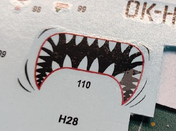

A matricalappal nagyon nem stimmel valami...
A cápaszáj jobb sarkán levegős a lakkréteg.
A festés után úgy gondoltam, hogy a nehezén már túl vagyok. Ez súlyos tévedésnek minősült, ugyanis az első matrica leáztatásakor újabb válsághelyzet állt elő. Történt ugyanis, hogy a matrica a hordozóról történő lehúzás után azonnal összerogyott és ráncos masszába töpörödött, kisimítani lehetetlen vállalkozás volt. Ekkor figyeltem fel rá, hogy egy másik darabnál mintha levegős lenne a lakk… Le is tudtam húzni szárazon kézzel az egészet. Oké, hogy az Edu matricák ilyen "hámozósak", de ez azért nem jó ómen, itt valami történt az egész lappal. Tovább nem is erőltettem a dolgot, mert csak pocsékba menne minden darab. Körbe kérdeztem a hobbitársakat, hogy mit lehetne tenni: azt javasolták, hogy Microscale Liquid Decal Film-mel jó vastagon és több rétegben kenjem le a lapot. Hát akkor mese nincs, rendeltem ilyen löttyöt és tettem egy próbát. A "csodaszer" ugyan működött, mert egyben tudtam tartani a lakkját vesztett matricát, de a lapról már nem tudtam letuszakolni. Jó adag szitkozódást mellett csak egy hajszál választott el attól, hogy tényleg repüljön az Alba és dicstelen véget érjen a szemközti falon egy hatalmas csattanással… Aztán mély levegőt vettem és megoldási lehetőségek után néztem: kézi festés, mint olyan kizárva, ahhoz nincs elég kézügyességem. Új matricát kellene valahonnan szerezni, de külön készletként nem találtam kaphatót. Másik ilyen készletet meg tutira nem veszek, az kéne még, hogy két újabb ilyen utálatot birtokoljak (így is van még három ezen kívül…). Körbekérdeztem hát a fórumozó szaktársaknál, hogy van-e valaki, aki megválna a tulajdonában lévő ilyen matrica e részeitől. Végül Tibcsi nagylelkű felajánlásával kaptam egy második esélyt, hogy mégis be tudjam fejezni Cápalit. Másodszorra már sokkal megfontoltabban álltam neki a dolognak. Észrevettem ugyanis, hogy ezeknek a matricáknak is hólyagos a lakkozásuk. Kis ráhatással ugyanúgy a papíron le lehetett hántani róluk vékony hártyaként. No, akkor nincs más hátra, megszórtam lakkal a jelzéseket és egy napos száradási idő után körbetrimmelve elkezdtem felragasztani őket. A cápaszáj kezdetben jól ment, de aztán egy helyen megtapadt és megnyúlt kicsit a matrica. Szerencsére "csak" a mimikai ráncot formázó vékony fekete ív lett egy kicsit másabb, mint eredetileg volt. Viszont ebből okulva innentől a felületen igyekeztem a lehető legkisebb mértékben mozgatni a többit. Emellett pedig a hosszú részeket inkább apróbb darabokra vágtam. Végül vér és verejték árán, de felkínlódtam mindent a gépre (a stencilekről lemondtam). Fedőlakkozás után kiemeltem a panelvonalakat, majd felragasztottam az összes hátralévő alkatrészt, ami időközben készült. Az építés végére tehát pont került, lezárva ezzel egy minden eddiginél több szenvedéssel járó hosszadalmas folyamatot. Ha őszinte akarok lenni, akkor már annak sem tudok nagyon örülni, hogy túl vagyok rajta, annyi rossz percet szerzett nekem ez a készlet. Mint fentebb írtam, van még három belőle, amiből az egyiknek már nekikezdtem, hátha másodszorra a tapasztalatok alapján jobban haladok. Nos, nem sokkal, ezzel a példánnyal is birkózni kell...
