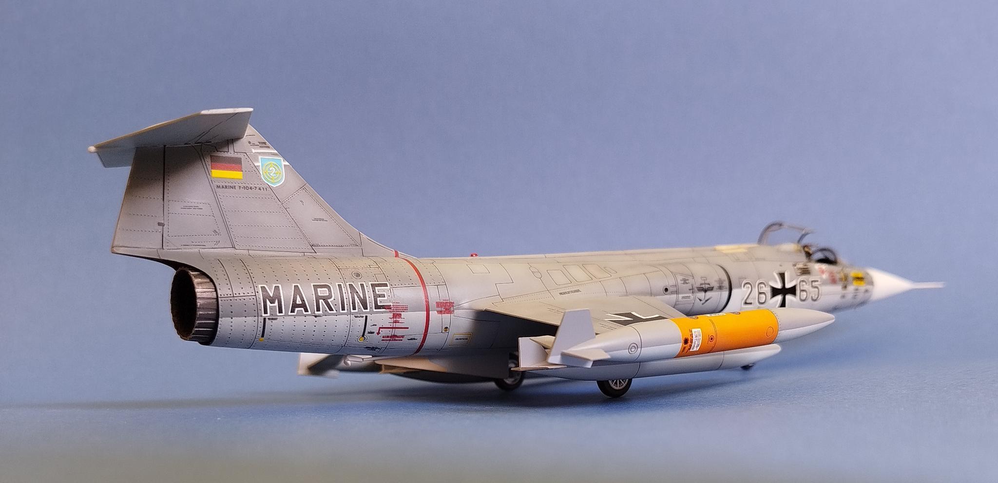

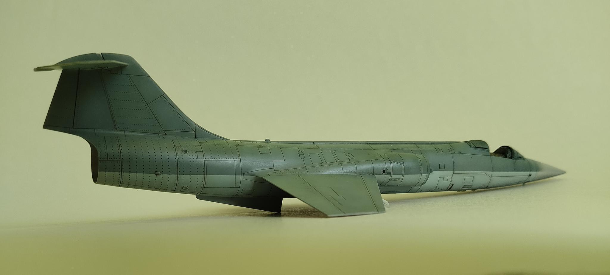

Kevés olyan repülőszerkezet van a történelemben, amelynek olyan rossz híre volt, mint a ma 67 éve, 1958. január 26-án szolgálatba álló Starfighternek. Az "Özvegycsináló" szolgálati ideje alatt egyedül a német légierő állományából 110 pilóta vesztette életét vele. Ugyanakkor, ha a gépet repülő (és persze túlélő) pilóták visszaemlékezéseit, megjegyzéseit olvassa az ember a világhálón, valójában szinte mindegyikük csodálattal ír róla, miközben persze ők is elmondják, mennyire nem volt "megbocsájtó" az F-104-es, ahogy egyikük röviden jellemezte: "Őszinte gép, ha hibázol, megöl". A Hasegawa 1999-es D17-es doboza egy újracsomagolás, a makett eredeti szerszáma 1989-es. Tipikus Hasegawa. Eltekintve a korától elég jól sikerült, kevés alkatrészt tartalmaz, de egész mutatós csillagvadász építhető belőle. Pláne ha még fel is javítjuk kissé, akár házilag. Mindenképp szerettem volna még pár szegecset megjeleníteni a törzsön és a szárnyakon. Ehhez alapnak a 48-as Kinetic és Hasegawa makettek neten fellelhető öntőkereteinek képeit tanulmányozgattam, próbáltam a rajtuk levő apró pöttyöket az én makettemen is viszontlátni, amiket egy Z63 féle szegecselővel követtem el.
A katapultülés kioldóbowdenjeit levágtam és cseréltem általam drótból hajlítottakra. Hevedereket maszkoló szalagból csináltam. Maga a katapultülés vagy túl magas, vagy a kabintető anyaga túl vastag, mindenesetre az ülést a helyére behelyezve lecsukni alig lehetett a tetőt és félve hogy az ülés fejtámlájának tetején lévő drótból hajlított bowdeneket a lecsukás le is töri, inkább a nyitott kabintető mellett döntöttem. Még egy indok szólt a nyitott tető mellett: nem sikerült a szélvédőt és a nyíló tető mögötti üveges részt úgy beragasztani, hogy résmentesen záródjon minden oldalon a középső tető. Mindenképp egy német Marineflieger festésű gépet szerettem volna viszontlátni, de a festésével nem sokat vacakoltam. Az alsó rész Mr.Hobby H308 lett fehér hozzáadásával világosítva. (Még lehetett volna világosítani, túl szürke maradt). A felső rész Mr.Hobby H305, amit H306 bele-belefújásával világosítottam, foltoztam. A matricák vastag Hasegawák, a stencilek bántóan feketék. Kicsit megpróbáltam tompítani e kontrasztot a stencilekre történő alapszín ráfújásával. A panelvonalak kiemelése fekete és barna Tamiya panelezővel történt, ezek erős színét is tompítottam kissé utólag. Fegyverzetet nem kapunk a dobozban. A póttankokat viszont egytől egyig felhasználtam. Ha a makett is több alkatrészből állt volna, az én mesém is tovább tartott volna... Itt a vége, fuss el véle! 🤪

Szépek ezek a haditengerészeti Starfighterek, a tiéd is. Az én szemem nem bántja a nem elég világos has...

Hej, ha én ilyen tiszta festést tudnék egyszer produkálni... Szuper lett, mint mindig! Gratula!

Köszi a képeket! A meséd még tarthatott volna tovább, mert a kevés alkatrész (kabin többi eleme, futóművek, kiömlő, beömlők stb.) többségét vagy az építhetőségét meg se említetted, de a képek kárpótolnak. Továbbra is nagyon tetszik, gratula! Nekem a fő motivációt ehhez a festéshez a Kormoran rakéták jelentik, ha esetleg utólag tennél rá, van pár a raktáramban. A has alatti AIM-9 pár is hiányzik nekem, ha már vadászgépről van szó. Ettől függetlenül a végeredmény gyönyörű! Viszont mintha az orrfutómű kereke csálé lenne. Ha tényleg így van, azt érdemes lenne javítani.

Zoli, igazából a "tipikus Hasegawa" jellemzés jelenti röviden összefoglalva, hogy aki már épített 90-es évekbeli Hasegawát az itt is ugyanazokra a dolgokra számíthat építhetőség és illeszkedési szempontokból; tömíteni kell majd mindenhol, de nem vészes az illeszkedés.
Köszönöm a felajánlást de már az építés elején sem akartam Kormoran-t a gépre tenni.
Az orr futó kereke tényleg kibicsaklott, javítom , épphogy tartja valami a helyén...

nagyon szép lett, 1/48-nak is simán elmenne.
A színekkel én soha nem stresszelem magam. Ha nem egy konkrét eredeti példányon méred le coloriméterrel, hanem fényképek alapján dolgozol, akkor ahány fotó annyi fényviszony, szenzor torzítás (régi képeknél a teljesen eltérő film tónusok), monitor kalibráció. Az öröklétet és két hetet el lehet tölteni azzal, hogy "pont azt" a tónust kikeverd és akkor is lesz valaki, aki megmondja, hogy az ő általa látott referencia képhez képest nem jó.

Nagy kedvencem a Starfighter, és ez egy nagyon eltalált, szép replika lett, tetszik. :) Gratula! A szegecselés külön ügyes munka! Jó a konfig is, bár egy Starfighter mindig két szárnyvégi tartállyal a legszebb, úgy olyan, mint egy szigony.

halaci: igen, valahol az volt a cél, hogy 48-asnak nézzen ki.
Az alsó színről csak annyit, hogy kevergettem
White alu színt, még jó is lett volna, megvolt a csillogása is csak valahogy nagyon látszódtak az ezüst pigmentek. Úgy olvastam idővel a használat során ez a csillogó kályha ezüst megfakult és elvesztette csillogását.
Ha pedig a felső részét használt-foltossá teszem akkor az alsó része sem maradhat új ...
