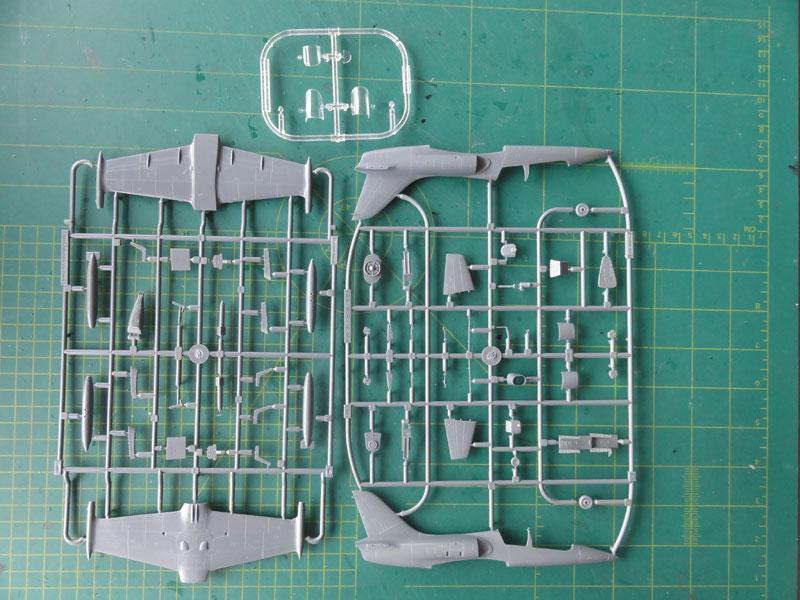

Néhány megjegyzés az Eduard L–39 készletekről: egyes kisebb alkatrészek a különböző kiadásokban eltérhetnek, például a műszerfalak és az irányzékok. Néhány változat festett, maratott fém alkatrészeket is tartalmaz a műszerfalhoz és az oldalkonzolokhoz. Mintegy 60 alkatrészt kapunk finom, süllyesztett panelvonalakkal. A két kabintető nyitott állásban is beépíthető, és a szárny alatti póttartályokon lévő ütközésgátló fényekhez szép átlátszó alkatrészeket adnak. A függesztmények között négy szárnypilont, üzemanyagtartályokat, valamint szerintem gyakorló rakétákat adnak. A gépágyúkonténer külön elemként szerelhető fel az orr alá. Az összeszerelést az útmutató világosan bemutatja.

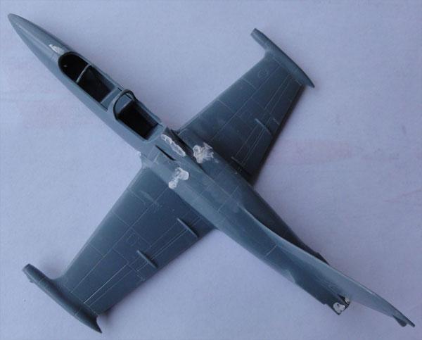

Az építés a pilótafülkével kezdődik. A készlet üléseinek mérete jelentősen eltér a Pavla gyanta üléséhez képest, amit szintén beszereztem. Különösen a hátsó ülés túl magas, és zárt beleérne a zárt kabintetőbe. Ezért mindkét Eduard ülés magasságát kb. 2 mm-rel csökkentettem, ami könnyen módosítható. Nyitott kabintetővel szerettem volna megjeleníteni a modellt, ezért a készlet üléseit Pavla részletesebb termékeire cseréltem. A készlet többi részét könnyű összerakni. Érdemes ellenőrizni, hogy a szárny alsó felén mely nyílásokat kell kifúrni attól függően, hogy milyen pilonokat és fegyverzetet szeretnénk használni. A beömlőnyílásoknál, a szárny és törzs alsó illesztésénél kis mennyiségű tömítőanyag kellett. Az én készletemen a törzs hátsó-felső részén beszívódási nyomok is voltak, ezeket szintén ki kellett javítani. Nagyobb elemek összeragasztása után mindig szürke alapozóréteget fújtam fel. Ez megmutatta, hogy a makett készen áll a festésre.
