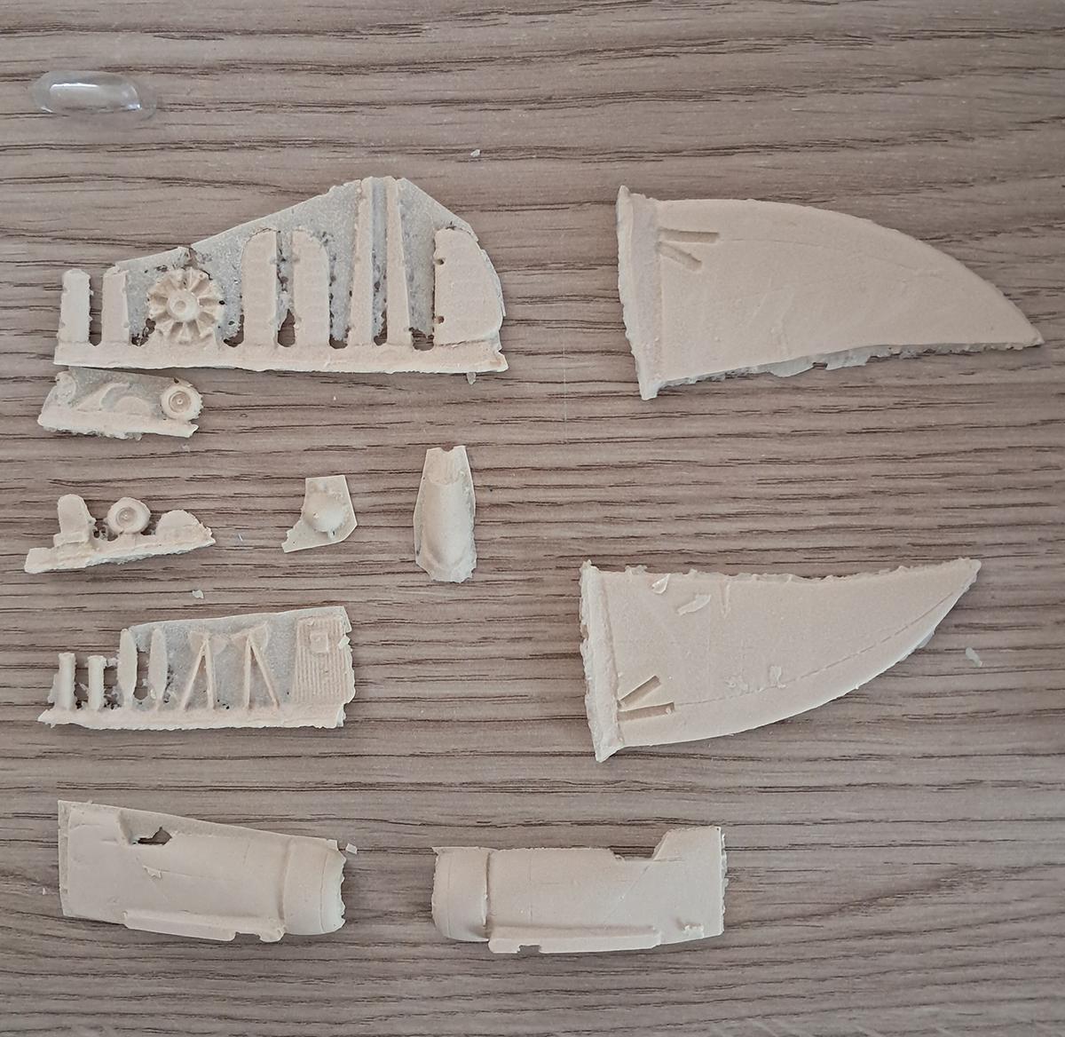

A gép makettjét az ukrán Unicraft gyártotta le. A megrendelés után érdekes vargabetűvel érkezett. Kijevből Rigába repült a kis csomag, onnan indult Magyarország felé, ha hinni lehet a nemzetközi csomagkövetésnek. (Viszont így a feladást követő ötödik napon már itthon volt Magyarországon... és a tizedik nap már nálam.) A már megszokottnak mondható, némileg "durva vászon" felületű alkatrészmennyiség ízléses csomagolásban, okos bontással. Külön az egyetlen átlátszó darab egy vákuumhúzott kabintető. A festéshez egy szovjet és egy spanyol köztársasági (milyen meggondolásból?) színmintát kapunk. Összesen 25+1 alkatrészből állítható össze a kísérleti gép makettje. A szárnyakba szerelt lövegcsövek saját erősek lesznek. A kapott rajz alapján egy egyszerűen összeállítható műgyanta makett. A felületeket kell majd kezelni. Elkezdtem a fúrást-faragást és ezt most nem viccből mondom, hanem szó szerint. A kapott öntőkeretekről leválasztottam az alkatrészeket, majd nekifogtam letisztogatni őket. A kapott műgyanta minősége egy fokkal jobb, mint a korábban megépített G-39-é. A panelvonalak kissé esetlegesek, inkább jelzés jellegűek. Csiszolni-, faragnivaló van bőven. Figyelni kell az egészen vékony alkatrészek kiszabadítását. A sima felületeken több helyen tapasztalható kisebb-nagyobb kitörés, felülethiba. Ezek tömítővel jól javíthatók. A motor, igaz leginkább saját karikatúrájának tűnik, de legalább szépen befér a motorburkolat alá. Ami majd látszik belőle, a megfelelő festés után meggyőző lehet. A szárnyak, amik alakjukat tekintve inkább Jókai "A jövő század regénye" című művéhez illenének, némi csiszolás, alakítás után szépen passzíthatók a viszonylag rövid törzsfelekhez. A fedélzeti fegyverzetnek szánt két alkatrész a tömény borzalom. Így cserében gondolkodtam. Alapból saját erősnek írták a hsn-löveg első részét, ami a szárnyból a menetirány szerinti oldalon kinyúlik. A hátsó kiömlő feléhez kaptam két alakzatot, ami leginkább a munkahelyem kapuja fölött magasodó Herkules szobor bunkójához hasonlít. Így inkább kerestem átmérőben megfelelő öntőkeret darabokat, amiket méretre vágva és megfúrva betehetek a használhatatlan darabok pótlására. A pilótakabin kissé spártaira sikerült. Egy ülés meg egy hullámlemez jellegű padlódarab alkotja a teljes berendezést. Ha majd odáig jutok, kap még egy botkormányt, meg valami műszerfalfélét. A szárnyakat minkét oldalon megfúrtam és a törzshöz való illeszkedést vékony drótokkal erősítettem meg. A szárnyakra a hsn lövegekhez végül nem használtam fel a kapott alkatrészt, hanem megfelelő átmérőjű, kifúrt öntőkeretdarabokat használtam. Ezeket ugyanilyen megoldással rögzítettem a szárnyak élére. Jééé! Találtam egy apró alkatrészt, ami akár valami műszerfalféle is lehet. A kabinbelsőt kifestettem.

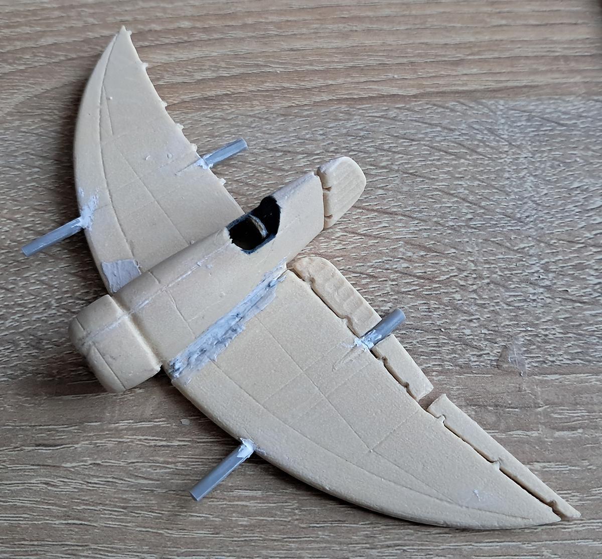

Kormány és féklapok felragasztásánál dolgozni kell a csatlakozások kialakításánál. Vastagok és nem pontos a helyük sem. Ha valakinek ismerősnek tűnik a futómű, talán nem csoda, hiszen kinézésében leginkább a Polikarpov I-16-ra hasonlít. A festésnél a valószínűtlen, spanyol köztársasági színeket választottam. Valószínűtlen, mert semmiféle forrásban nem találtam nyomát, hogy egyálalán repült volna. Az pedig méginkább valószerűtlen, hogy egy kísérleti gépet kivittek volna a polgárháborúzó Spanyolországba. Mivel a készletben nem volt matrica, így korábbi cuccok közül kukáztam ki egy köztársasági I-15-ös jelzései közül a számokat – bár nézetem szerint "what if", tehát ilyen tekintetben bármit elbírt volna.

Az alkatrésztömeg, némi tisztogatás előtt

Egyben a törzs
Egyben a törzs
Az újragondolt fegyverzettel
Együtt a nagy darabok
Épülő - szépülő
Épülő - szépülő

Szia Gyuri! Ha még sok Unicraft-ot tervezel építeni, akkor szerintem nagy mennyiségben szerezz be Mr. Surfacer 500-1000-1500 szórógittet. Jópár rétegben fújd le vele az alkatrészeket, aztán finom papírral csiszolj át minden felületet. Akkor nem lesz ilyen ragyás-szivacsos. Nem is értem, hogy miből készíthették az öntőformákat? Homokból?? Amúgy érdekes elgondolás volt. Gyanítom a löveg ezzel is ugyanazt tette volna, mint a teszt R-1-gyel... :)

Igen, a makett felülete leginkább a T-34 páncéljára emlékeztet... Ebből szép kihozni valamit!
Az R-1-nél az volt a baj, hogy a cső hátsó végéből kiinduló nyomáshullám lebontotta a törzs burkolatát. Ha hinni lehet a makettnek, itt legalább túllógnak a csövek a szárny kilépőélén.
