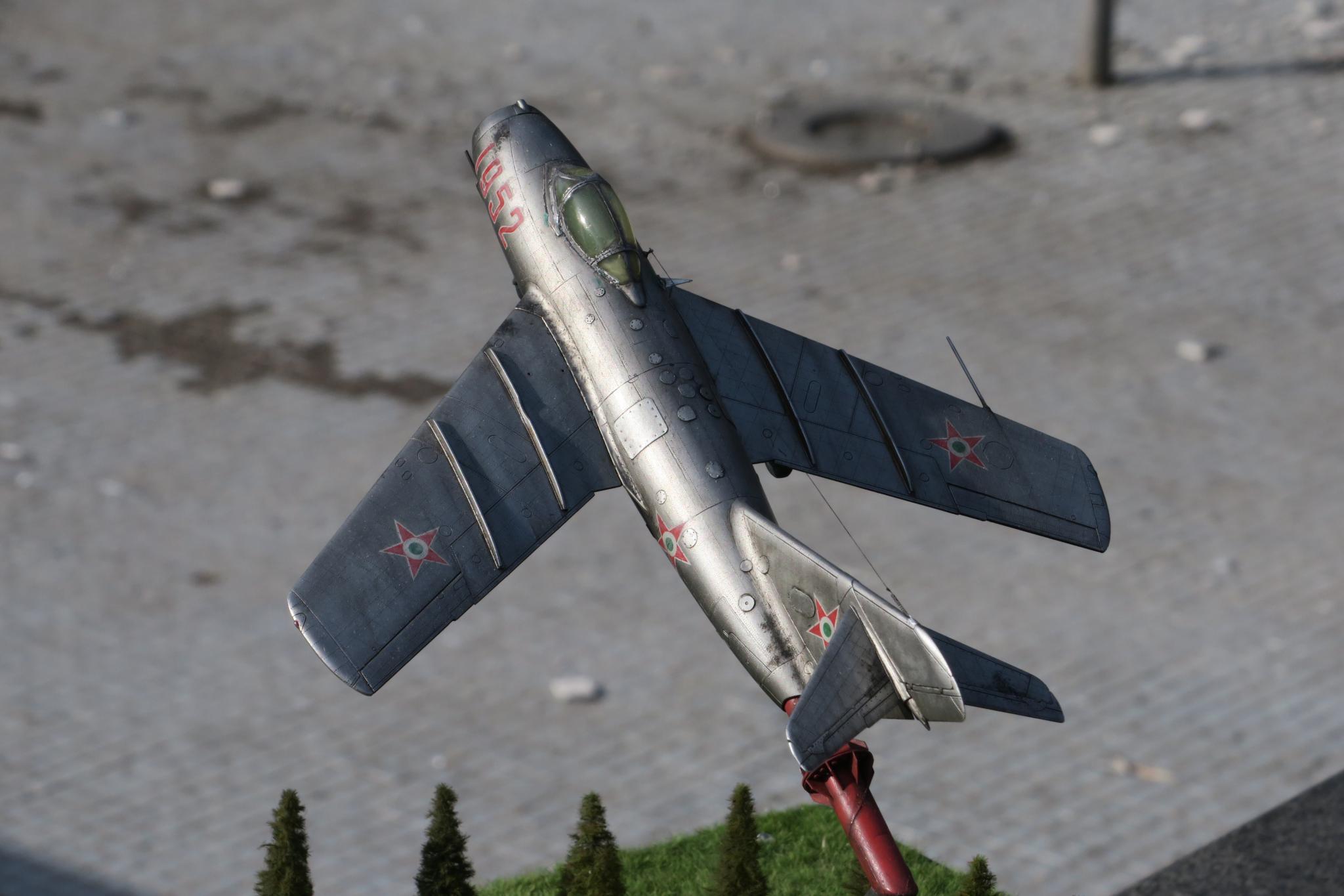

Utazásaim során egy alkalommal elhaladtam a dunaújvárosi reptér mellett, és megláttam a „kapuőrt”, azaz egy MiG–15-öst póznára kirakva. Igaz, hogy részletesen nem láttam, csak menet közben, de már akkor és ott megfogalmazódott bennem, hogy ezt egyszer megépítem. Nem sok idő után visszamentem, és körbefotóztam. Akkor láttam meg az emlékművet is, amit anno menet közben észre sem vettem, és elhatároztam, hogy ezt így, ahogy van, mindenképpen meg kell építeni. Eltelt egy pár év, mire sor került rá, egy 1/48 méretarányú Hobby 2000 makett lett a szenvedő alany. Maga az építés könnyen ment. Annyi volt az extra, hogy a műszerfalból kifúrtam a jelzőket (kiszerelt állapotot bemutatva), valamint az ülést sem tettem bele, ezáltal pótoltam a kabinba való részleteket, amik így láthatóvá váltak (vezetékek, kábelek stb.) Mivel jól látható a futómű, saját magam tuningoltam fel némi rézdróttal és sztirollappal, így próbálva minél élethűbbé tenni. A matricák a HAD különböző matricakészleteiből lettek összeollózva – semmi gond nem volt velük, kiváló minőségük miatt még a kényes ezüstfestésen is kiválóan működnek.
A diorámát teljes egészében saját kezűleg készítettem. A pózna és az emlékmű Evergreen sztirolból készült, a pózna csavarjait RP Toolz szerszámmal készítettem. A mécseseket színes öntőkeretekből esztergáltam, amelyeket Kovács Ádám barátomtól kaptam, aki autómaketteket készít. Az emlékművön látható táblát Novák Máté készítette kiváló minőségben. A növényzet különböző gyártók terméke, kisebb-nagyobb beavatkozással. A dioráma ezüstérmet nyert Bergamoban, Olaszorszag legnagyobb versenyén, de több díjat nyertem vele Szlovákiában, Csehországban, Magyarországon, Szerbiában és Szlovéniában is.
