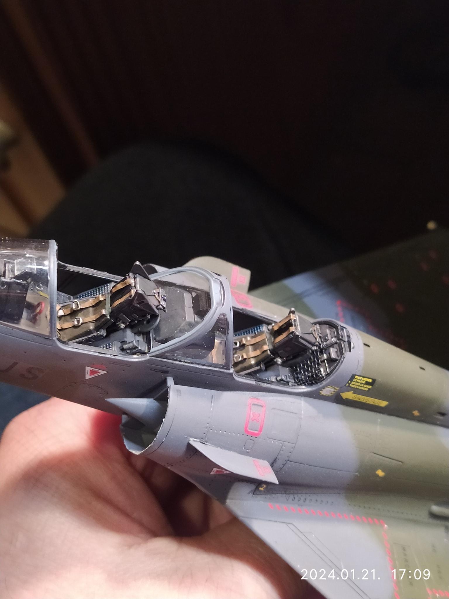

Az építés gyakorlatilag teljesen dobozból készült, csak egy kiegészítőt vettem hozzá, egy Aires kiömlőt, de erről majd később... Az építést a kabinnal kezdtem, ahol nem kicsi kilökő (vagy mi) nyomokat kellett eltüntetni az ülések alól. A kabinbelső amúgy elég részletes, de bőven van feljavítanivaló. De ami van, az jó. Én a magam részéről pótoltam a hevedereket az üléseken, az ilyen-olyan rácsokat a kabinhátfalon és az első műszerfal burkolaton.

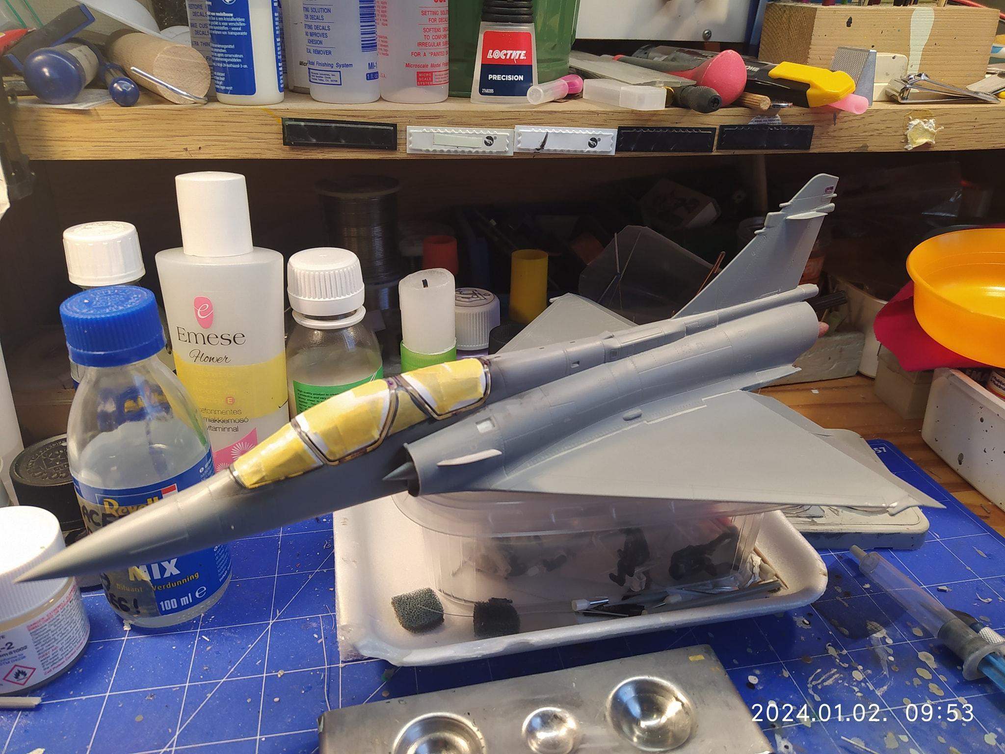

Az építés ezek után már csak a megszokott módon folyt. A szárny illeszkedése a törzshöz elég sok tömítést igényelt, de amúgy is sok szárazpróba kellett, mert nem mindig úgy illeszkedett, ahogy az útmutató mutatta. :)

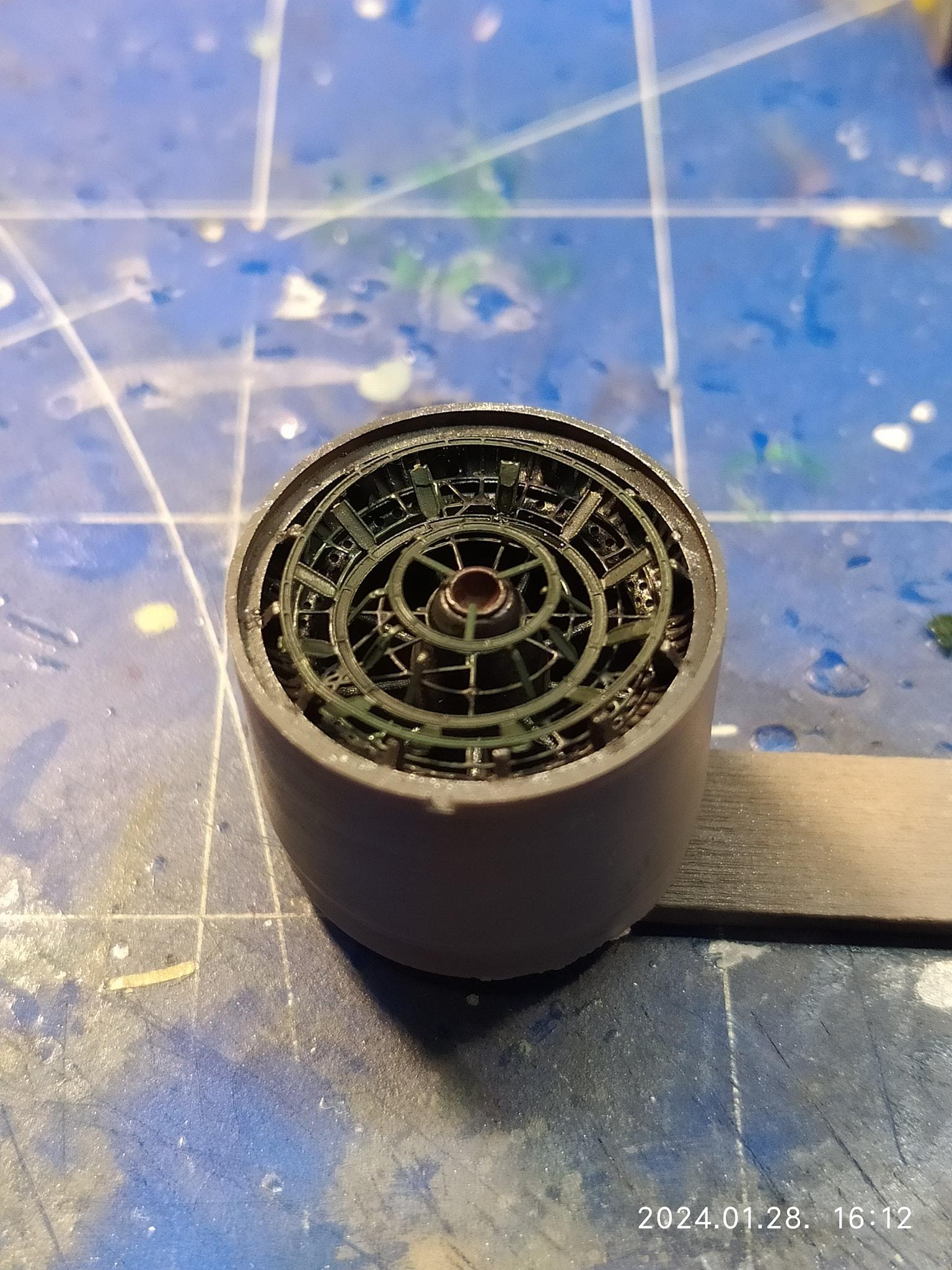

A készlet gyenge pontja a kiömlő, pedig ebből kettőt is kapunk (zártat és nyitottat), de egyik sem ér fel a makett többi részének színvonalával. Így hát beruháztam egy Aires kiömlőre, ez sokat dobott a makett látványán.

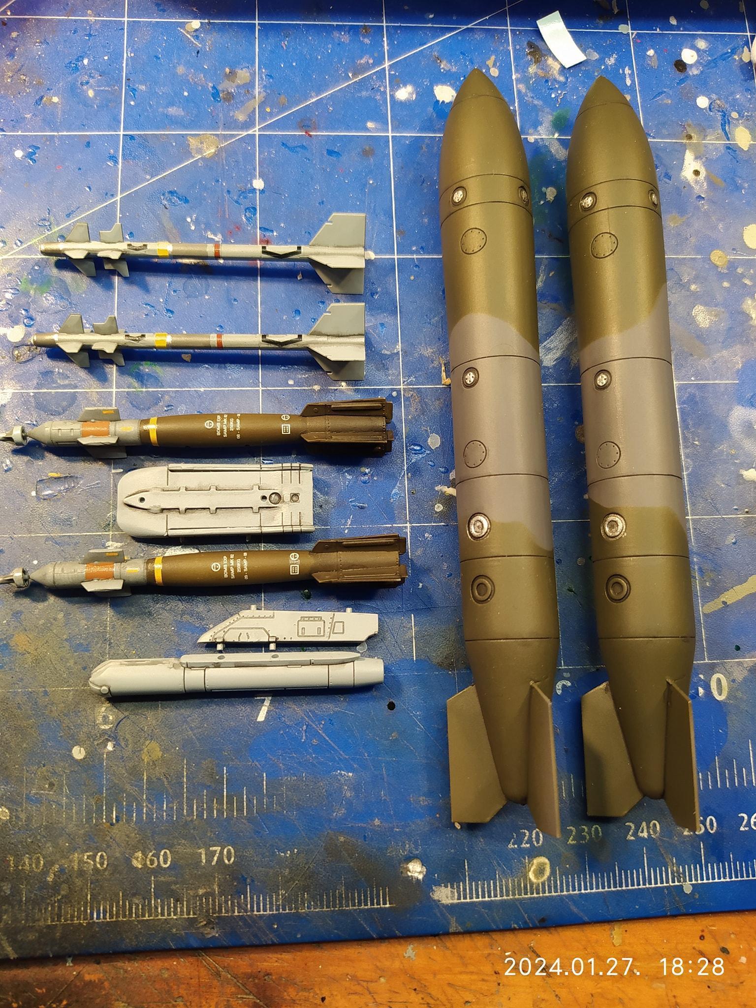

A fegyverzet bőséges és jó minőségűnek tűnik (az igényesek nyilván találnak jobbat...), amiből én a két Matra Magic rakétát és a két GBU-12 bombát használtam fel a két nagyméretű póttartály mellett.

A hevederek tördelhető, egyadagos kávétejszínes poharacskák fedeléből készültek. Direkt jó volt, hogy gyűröttek voltak, a hevederek úgyis elég gyűröttek. :) Nem akartam műgyanta üléseket venni, mert amúgy szépek voltak az ülések, csak a hevedereket kellett pótolni. A csatokat sodrott villanyvezeték (azt hiszem 2,5 mm2-es) elemi szálából hajtogattam. Nem lettek túl jók, de a látványt emelik. :)

Amin még tudsz esetleg korrigálni, az az egyik bomba. A jobb oldalit fordítva tetted fel. Az elején lévő optikai érzékelőnek enyhén lefelé kell néznie (így is adja a makettgyártó) hiszen látnia kell a megjelölt célt. Nálad ez véletlenül a gép hasát nézi.

A légbeömlőket azóta javítottam, feltéve ha arra a sorjaszerű izére gondoltok a beömlő peremén. Valóságban nem is ilyen feltűnő, de nem sorja, hanem a matt lakk száradt meg rajta ilyen hülyén...
A bomba érzékelője a fotózás után fél órán belül letört, visszaragasztottam már a jó pozícióban. De ha nagyon kukacoskodni akarok, akkor a fotón az áll jól, ami a gép hasát nézi, mert (én úgy tudom) ezeket a saját súlyuk húzza le álló gépen. Repülés közben a légáramlás beállítja irányba őket.

Itt ezt a témát feszegetik: https://www.reddit.com/r/aviation/comments/19blsvi/why_do_these_gbu12s_have_their_tips_facing/
Röviden: repülés közben a légáramlás irányába néznek, ami nem feltétlenül előre van.
A földön látni mindenféle pozícióban: egyenes, lógó, enyhén lógó, stb.

Én is ezt írtam, hogy: "Repülés közben a légáramlás beállítja irányba őket. " Egy szóval sem írtam, hogy előre... :)
Amúgy arra próbáltam célozni, hogy azon a fotón a makett háthelyzetben van, tehát a gravitáció a gép felé húzná az érzékelőfejet... :))
