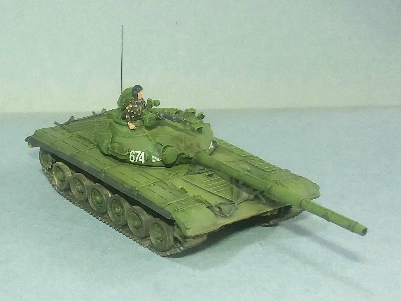

Annak ellenére, hogy milyen híres és elterjedt típus, az „egy igaz méretarányban” mégis igen kevés gyártó vállakozott a kicsinyített másának elkészítésére. Fröccsöntött kitként csak a Galaxy, az ACE, a Revell, a Modelcollect és a Zvezda adta ki (a Vespid csak az utód T-90-ben látott fantáziát) eddig. Az egyik első próbálkozóként az ACE a 2000-es évek elején jelentette meg a típust, méghozzá több változatban is. A 72128 katalógusszámú dobozukban az úgynevezett „B” változat lapul (elvileg), ebből próbáltam meg magyar járgányt faragni - inkább kevesebb, mint több sikerrel…
Építés és festés

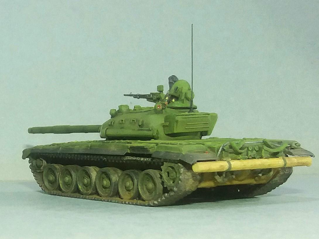

Be kell valljam: ez a makett egy még régebbi (kb. 3-4 évvel ezelőtti) munkám, így részletes leírásra ne számítson a nyájas olvasó. Hamarabb is előhozakodhattam volna már vele, de csak ennyi év elteltével tudom - a pszichológusomnak köszönhetően - felidézni a makett építésének emlékeit anélkül, hogy rángógörcsöt kapnék… Viccet félretéve: anno a beszerzés után évekig lapult a polcon, mire nekiálltam összerakni, aztán amikor készen lett, ment is egyenesen a vitrinbe. A történteket meg próbáltam elfelejteni, de ami megmaradt, az a rengeteg bosszankodás, félbehagyás-újrakezdés és vérre menő küzdelem, amit folytatnom kellett, hogy az ukránok műanyaghalmából valami értékelhető végeredményt kapjak. Pedig maga a makett nem lenne rossz: a közel 280(!) darab fröccsöntött alkatrész megfelelő részletességet sejtet, és alaphangon sem a méretekkel/formákkal/arányokkal, sem a felületi kidolgozással nincsenek nagy gondok. A méretarányhoz képest szokatlanul magas darabszám persze annak is köszönhető, hogy a lánctalpat a szokásos fél-szemenkénti megoldásban kapjuk, és nagyot dob rajta az is, hogy a reaktív pótpáncélzat kazettáinak nagy részét szintén szemenként(!) adják… A maradékból sem kell mindent felhasználni, mivel a dobozban több változat jellemzői is össze vannak zsúfolva, ebből az útmutató alapján (vagy szándékainknak megfelelően a forrásaink alapján magunknak) kell kiválogatni a szükséges darabokat. A „nagy DE” viszont itt érkezik el: hiába a lélegzetelállító részletesség és a variálhatóság, ha mindezt lerontja a fröccsöntés és a felhasznált műanyag silánysága… A kit „minősége” valahol a gyenge és a pocsék között ingadozik: rengeteg a sorja, sok alkatrész túl vaskos és bumfordi, és a gyártónak a megfelelő illeszkedések kialakítása is gondot okozott: munkánkat ugyanis a legritkábban segítik megfelelően kialakított illesztőtüskék, és -lyukak. (Úgy is mondhatnám: a minőség nem ÁSZ, inkább GYÁSZ…)
Mivel már az első kapavágás előtt elhatároztam, hogy a dobozból egy magyar kocsit kerekítek ki, az útmutató inkább csak szamárvezetőként (meg söralátétként) szolgált, a munka során inkább a fellelt források képeit bűvöltem. A test építésekor a kitben adott oldalkötény helyett sztirolcsíkokból házilag elkészítettem a magyar járgányokra inkább jellemző(?) „miniszoknyát”. A póttartályok tartókonzolait behajtott helyzetben ragasztottam fel (hordókat nem tartalmazott a készlet, de egyébként sem tettem volna fel). A vezető búvónyílását nem ragasztottam be, nyithatóra hagytam, ide egy figura is behelyezhető. A toronynál a képek alapján annyi feljavítást végeztem, hogy a bal oldalra málhafülecseket, a jobb oldalra pedig két géppuska-lőszerrakaszt készítettem. A parancsnoki kupolát szintén nem ragasztottam be, hogy forgatható maradjon. A kit legnagyobb (mármint az egyik! legnagyobb) gyengéje a lövegcső, ez sajnos teljesen használhatatlan volt, ezért megkapta az időközben beszerzett Modelcollect készlet csövét (ő meg kap majd egy fém RB-Model csövet, ha egyszer összerakom). A festésről még ennyit sem tudok írni: az alap ZŐD talán Humbrol 80 (vagy Revell 360?) volt, ezt próbáltam szárazecseteléssel és pigmentekkel modulálni-fakítani. A kötényzet és a görgők „gumi”-része sötétszürke, a lánctalp, a géppuska és a vontatókábelek gun metal színt kaptak. A lövegcső-tő védőhuzatának zöldes-barnás keki színét több festékből kutyultam ki. A figyelőprizmák üvegeit fényes sötétkékkel próbáltam imitálni, a farönknél az alap valami homokszín volt, ezt eresztettem be AK wood wash-sal. A lepattogzódásokkal és sárral/porral ezúttal csínján bántam - kivételesen nem akartam egy túlzottan lelakott járgányt készíteni. A weatheringhez a szokásos Tamiya panelineres bemosást, pigmentes koszolást és az alapszínek világosított árnyalataival való szárazecsetelést vetettem be. A matricák közül az ékek a szintén ACE-gyártmány BTR-80 makett lapjáról vannak, a toronyszám teljesen fiktív (akárcsak az egész kocsi - bár, ha létezett „675”-ös toronyszám, akkor lehetett „674” is), valamilyen alakulatjelzést akartam még rá tenni, de végül lemondtam róla.

Itt megint az Esci/Italeri „Warsaw Pact Troops” készlete sietett a segítségemre, ebben ugyanis találhatóak harkocsizó figurák is, ezekből próbáltam hazai tankistákat faragni, hogy ne pangjanak üresen a nyitva elkészített búvónyílások. Festésüknél a zinternetről (és egy anno hazalopott bocskai sapekről) igyekeztem ellesni a korai 2000-es évek magyar páncélos katonái által is viselt „bocibocitarka” egyenruha színeit.

Bár az elkészült makett körülbelül egymillió+1 sebből vérzik, és a hozzáértők még ettől is több hibát találnak majd rajta, de mint említettem, a Modelcollect ezerszer jobb készlete már a polcon várja, hogy egyszer belevágjak - de addig még gyűjtögetem tovább a referenciákat (és a lelkierőt), hogy abból egy igazán autentikus magyar hetvenkettest tudjak majd fabrikálni.

A téma közel áll hozzám (nagyon is) a makett nem tetszik, de most ne érts félre, csak magáról a gyári makettre gondolok. A munkád szép is lenne önmagában, de az elnagyolt részletek, a vastag és sok esetben pontatlan formai (fröccsentési) kialakítás nem válik a gyártó sikerére. Két dologban viszont javítanálak. Az első bemutatkozás 1980. április 4-i díszszemle volt. "ha létezett „675”-ös toronyszám, akkor lehetett „674” is" Igen létezett csak 1985-ben gyártott lengyel kocsi formájában. De a makett színe nekem tetszik. Nem akarom elvenni a kedved az egésztől, így a munkádhoz és a témaválasztáshoz jár a Gratuláció!

Köszi a hozzászólást - a kritikád minden mondata igaz és jogos!
Igen, sajnos ez a régi ACE makett elég gyatra, kicsit olyan "szappanból faragott"-fílingje van... Ennyit sikerült kihozni belőle. A Modelcollect ezerszer jobb, és szemezek a Zvezdával is.
A dátum szintén jogos, azt benéztem, majd javítom, hogy ne maradjon pontatlanság a szövegben.
A toronyszámmal kapcsolatban írtam is, hogy fiktív a kocsim, egyszerűen csak megtetszett ez a szám + a makett minősége miatt konkrét kocsit eleve nem is akartam építeni.
A hetvenkettes amúgy a kedvenc modern harckocsim (nincs sok, inkább a világhaborús vonalon mozgok), de csak ugatom a témát, a változatok közti különbségek nekem ismeretlen terep.
Ne aggódj, nem vetted el a kedvem, fogom még borzasztani itt a nagyérdeműt a csinálmányaimmal... :)
