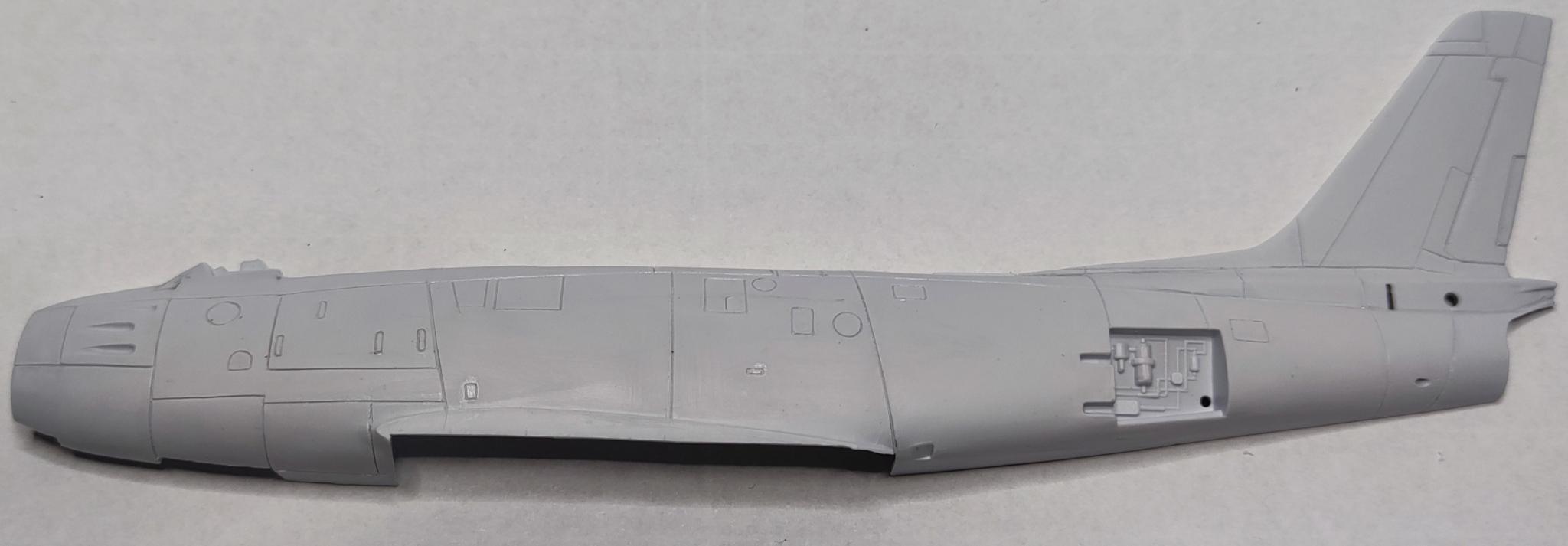

Az átkarcolt törzs egyik fele

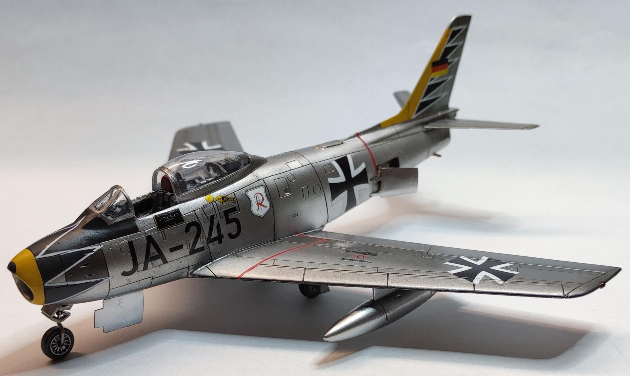

Faragasztóval ideiglenesen felragasztottam a dekli hátracsúszó részét is és ellenőriztem az illesztést, nehogy festék kerüljön később alá. Alapos tisztítás és zsírtalanítás után pedig Surfacer 1500-zal fújtam le a gépet. Néhány további hibajavítást követően pedig fényes fekete réteget kapott a fémszín előtt. Ezt kicsit meg is políroztam végül, majd AK Extreme Metal alumínium festéket fújtam rá. Egy napi szárítás után fényes lakkot kapott, hogy maszkolni tudjak rajta. Ezután néhány panelt sötétebb-világosabb árnyalatú fémszínnel festettem át, ezzel megtörtem egy kicsit az egyhangú felületet is. A függőleges vezérsík és az orr gyűrűjének sárgára fújása után pedig következett a matricázás. Úgy gondoltam már célegyenesben vagyok, mindjárt végzek. Makettező Murphy persze tiszteletét tette, hogy ne legyen zökkenőmentes a dolog. A bal oldali kormányfelületen sikerült valahogyan egy jókora foltot csinálnom, mai napig nem tudom, hogy mivel. Javítani végül csak úgy tudtam, hogy hígítós fülpiszkálóval visszatöröltem a teljes lapot és újrafújtam. De legalább nem lett foltos. Meg kellett, hogy állapítsam azt is, a matricák többsége valószínűleg túlméretes. Különösen a stencilek tűntek ormótlan nagynak, de valószínűleg mindegyik az. Gondolkodni kezdtem hát, hogy mit is csináljak. A fórumtársak találtak pótmatricát, de annak a beszerzése körülményesnek tűnt, így házilagos megoldást kezdtem keresni. Találtam is pár vörös csíkot a maradékok között, amivel a járófelületek határát jelölhettem a szárnyon. Nem lett teljesen pontos, de a semminél jobb. Ezek felhelyezése közben azt is észrevettem, hogy nem karcoltam szimmetrikusra a két szárnyat, de ez most már így marad. A gyári jelzések közül felhasználtam még a függőleges vezérsíkon lévő mintát, a századjelvényt, illetve a felségjelzéseket (bár ezeket is egy fokkal nagyobbnak éreztem, mint kellene). Az orron lévő tulipánminta viszont a méretpontatlanság mellett még hibás is, mivel hiányzik róla a fehér szegély. Ezt végül úgy pótoltam, hogy az eredeti mintáról levettem az egyik háromszög formáját maszkolószalagra és megfelelő pozícióban feltettem az orra. A környező részek maszkolása után feketére festettem a háromszög belsejét, majd mindkét szárán külön-külön 1 mm-rel beljebb ragasztott szalaggal elkészítettem a szegély maszkolását. Ezt aztán fehérrel fújtam meg. Amikor ez készen volt, akkor áthelyeztem a háromszög sablont a megfestett mellé és indult a móka újra... Így sikerült hellyel-közzel megalkotni a tulipánt. Igaz két szirommal kevesebb lett, mert keskenyebbre kellett volna venni a háromszögeket, de ez már nem zavar. A lajstrom viszont már leverte a lécet, mert a helyére próbálva vagy a tulipánba lógott volna bele, vagy a századjelvénybe. Szóval ezt kukáztam és nekiláttam újat rajzolni. Plusz néhány stencilt is megterveztem, ha már úgy hozta a sors. Transzparens matricalapra nyomtattam, aztán lakkozás után végre ezek is felkerültek a helyükre. Már csak a kabintető felhelyezése volt hátra, amit nyitott állapotban tettem meg, miután a kabinhoz tartozó ülés mögötti gyanta elemeket is felhelyeztem.
Van hibája bőven, de ennek ellenére elégedett vagyok a végeredménnyel
Ezzel a végére is értem az építésnek, aminek ugyan volt pár nehéz pillanata, de alapvetően szép emlékekkel tekintek vissza rá. A feljavítások eredményeként azt hiszem egy pofás kis géppel - legalábbis nekem tetszik - sikerült gyarapítanom a gyűjteményemet.

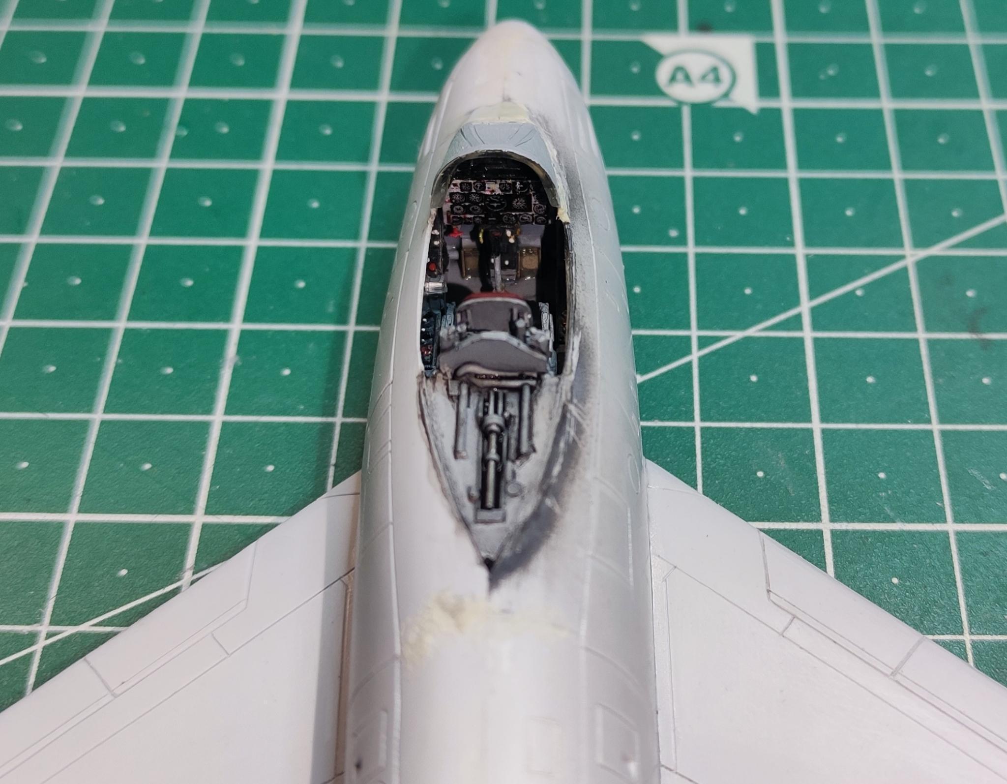

Beleműtöttem egy CMK kabint a törzsbe
Mérföldekkel jobban néz ki
A szélvédő alatti részt még lehet, hogy alakítani kell
Feljebb hoztam a szélvédő alatti részt, bár az így meg felül rá kicsit
Még egy gázkar kell, meg a baloldali panel

Köszönöm az elismeréseket, igyekeztem. A készletet a kollégáktól kaptam születésnapra, szóval így külön kihívás volt, hogy a lehető legtöbbet kihozzak belőle.
Az elírást javítottam, nekem már nem tűnt fel, hogy melléütöttem. :)

Ez szép mentés volt, gratula! Ehhez már nemcsak elszántság, hanem tudás is kell, megérte a fáradtságot. És nem hiszem, hogy akár csak egy embert is találsz, aki ezt Heller makettnek látja. Egy apróság csak, amit még javíthatnál: a matricák nem mindenhol vannak befolyatva a panelvonalakba. De ha mégis és csak érzéki csalódás, a kép ver át, akkor felejtsd el! És köszi a bemutatást!
z
warbirds
2026.04.22. 19:47:56
Köszönöm! A befolyatást még javítgatom majd, de van ahol akármilyen óvatosan törlöm is vissza, mind kijön a vonalból. Valahogy az nem megy nekem, mert már a gyári befolyatótól a híg olajfestékig mindent próbáltam.
