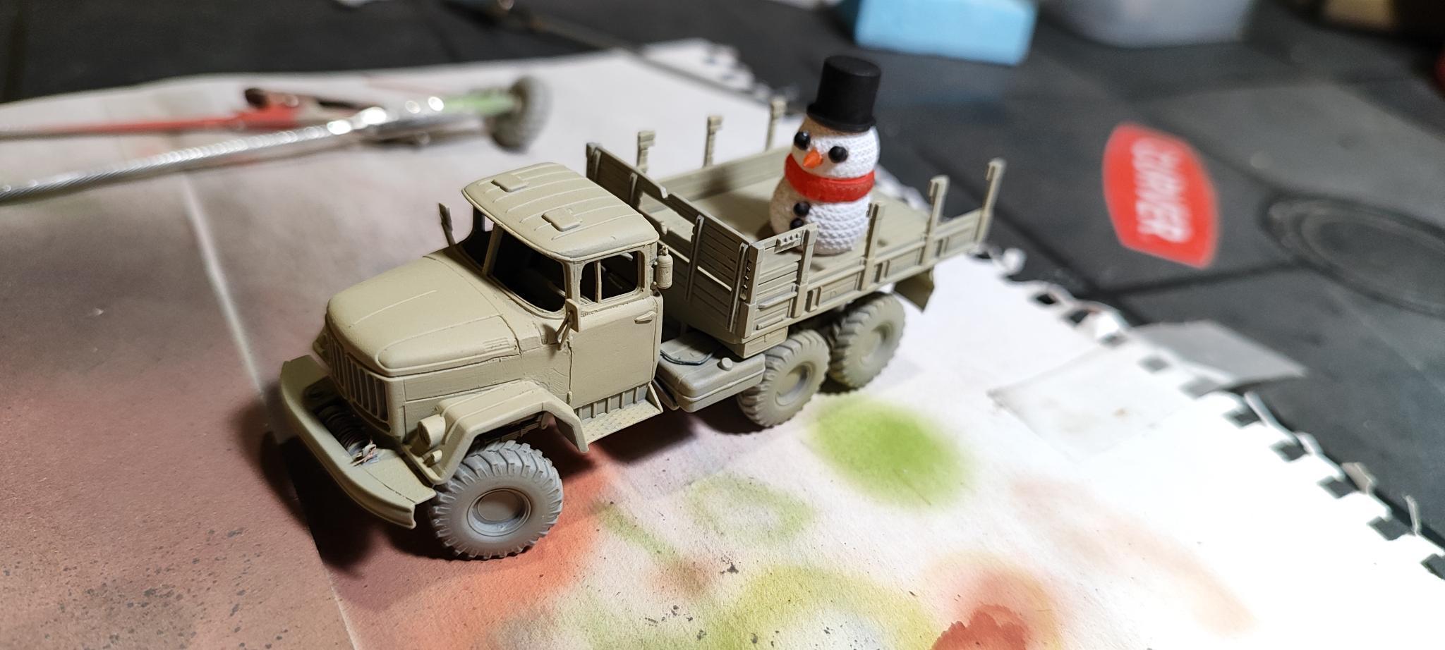

Alapozó festés
Alapozó festés
A festésbe semmi bonyolultságot nem akartam vinni, egyszerű magyar honvédségi zöld színt akartam. Mostanában a sötétszürke alapozó helyett a homokbarnát használom. Mivel a világosszürke alapozóm kifújva nem látszik (mert pont "makettműanyagszürke" árnyalatúra készíti a Vallejo), ezért most világosszürke és barna keverékszín lett az alap színe – azon egyszerű oknál fogva, hogy a szürkének is el kéne fogynia valamikor. Az alapra megkapta az első fedőszínt. A bódé és a felépítmény sötétzöld formájában, míg az alváz és a felnik fényes feketét kaptak. Ezután jöhetett a szokásos színmodulációs világosítás több rétegben, egyre-egyre világosabb árnyalattal. A végeredmény egy szép világoszöld fülke lett. A plató maradt majdnem az eredeti sötétzöld, mivel a nagy része a rakomány miatt ki lesz takarva és árnyékos lesz. Ami pedig szem előtt lesz, az meg saras lesz. A kis porraloltó mégiscsak felkerült a fülke oldalára a korábbi terveimmel ellentétben. Úgy gondoltam, egy kis piros szín kellően kiugrik majd a végső kompozíció túlnyomóan zöld színéből, ráadásuk komplementer szín – jó lesz! Az alvázon a fényes fekete kapott egy kis fémes szürke szárazecsetelést, amiből igazán csak az üzemanyagtartály látszódik. Végül a fülke megkapta a maga sorfőrjét, amit saját magamnak nyomtattam gyantás 3D-nyomtatóval. Ha már mozgás közben akarom bemutatni a járgányt, akkor ne üres fülkével legyen már. Jöhetett a házasítás; alvázra rá a fülke alja, majd a fülke teteje. Beüvegeztem és jöhettek a fényszórók. Erre már nem a készlet áttetsző elemeit használom, hanem egy ideje jól bevált körmös UV-s gyantát. Géles állagának köszönhetően könnyen cseppenthető egy fogpiszkáló segítségével a lámpatestbe, miután a foncsornak szánt belső felület ki van kenve fényes króm színnel. Krómfilcnek pedig nem a neves gyártók drága termékeit használom (3.000-6.000 Ft), hanem a Temu-s, 1.000 Ft-os tollat. Tökéletes! Nem szárad be, jól terül, homogén felületet ad, tükörfényes. Lámpatestek mellett a visszapillantó tükrök és az ajtókilincsek is ezt a módszert kapják. Az indexek szintén ezzel a módszerrel készülnek, csak ott nincs üreges búra, így oda mikrofúróval szoktam egy kis üreget fúrni, hogy a gyanta meg tudjon valamibe ülni, amíg az UV-fénnyel ki nem keményítem. Ezt később Mr. Hobby clear naranccsal festettem be.

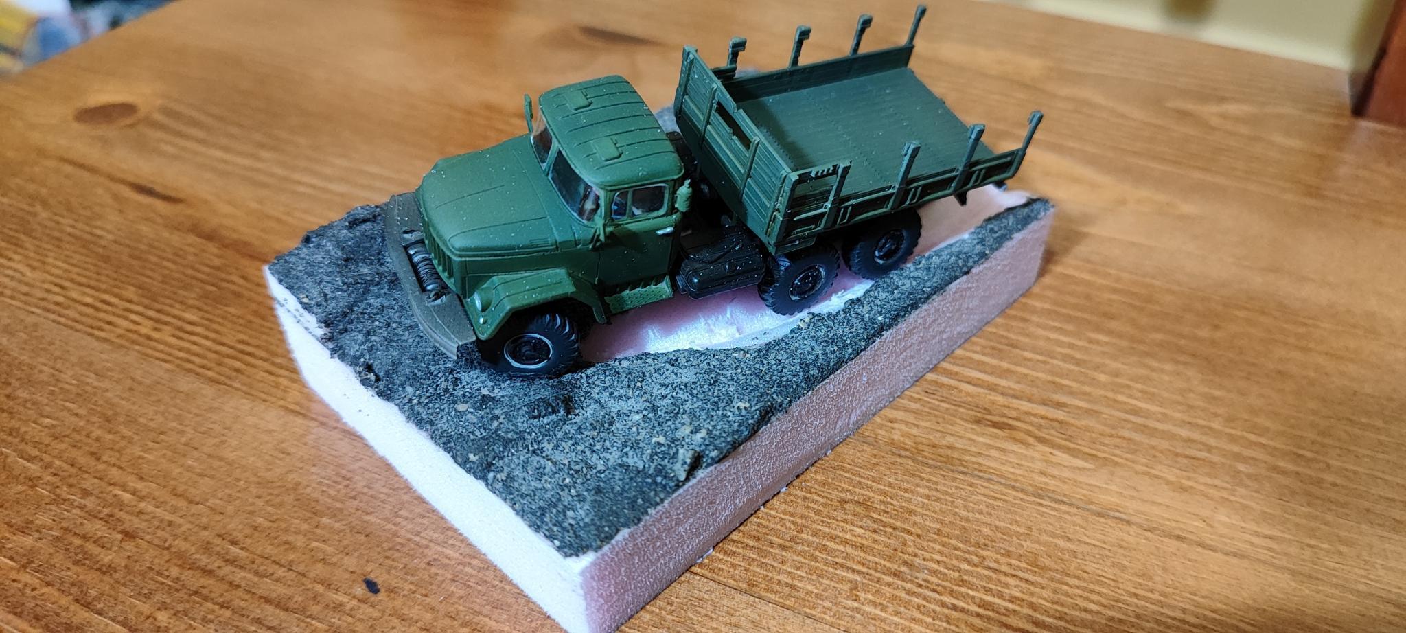

Az alap az általam mindig használt XPS lap, jelen esetben egy rózsaszín 20 mm vastag tábla. A korábbi (sárga) táblával ellentétben ennek nem rombusztextúrázott a két felülete, így alap szempontjából jobb, viszont néha nehezebben tapad meg a fényes sima felületén a matéria. A sárban dagonyázó Zil-t úgy volt célszerű ábrázolni, hogy a szivacsba a keréknyomot belevágom kb. 1 centi mélyen, amit majd feltöltök sárral. Ezzel elkerülhető, hogy 2 XPS lapot kelljen egymásra ragasszak, hogy a jármű süllyesztése megoldott legyen. A járművet többször belepróbáltam a nyomvályúba, míg elégedett nem lettem az eredménnyel. A 120x80 mm-es szivacsot körbevettem méretre vágott szegőléc darabokkal.
Színre festés
Színre festés

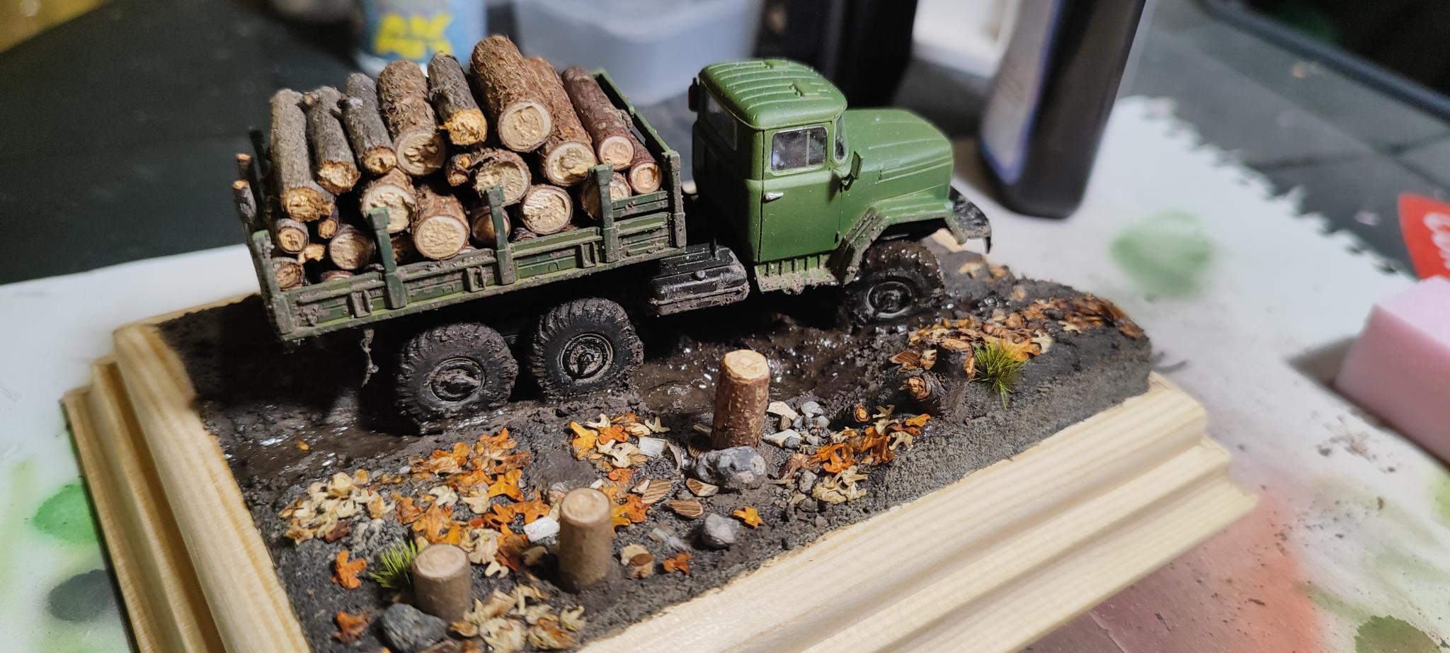

Ezután jöhetett a terep felülete. Ezt terráriumhomok, por alapú csemperagasztó, víz és faragasztó keveréke adja. Mivel ez nem aszfaltos, mint a seprűs autó Zil-130-asom, ezért ebbe a por komponens nagyobb százalékban került bele, valamint az apró kavicsok miatt végül kapott egy kis sódert is. Az elkészült massza állagát az első felkenéskor sűrűre kevertem, hogy csak oda jusson, ahova én szeretném, ne folyjon bele a nyomvályúba. Száradást követően jöhetett az első próba a Zil-lel. Tetszett az eredmény, így jöhetett a részletek feltöltése. Ehhez ugyanazt az anyagot kevertem ki, de kissé hígabb változatban, hogy könnyebben lehessen alakítani. Ekkor már a nyomvályú feltöltése is kezdődött, aminél figyelni kellett a csavart alváz- és hídrendszert, hogy egyik kerék se legyen a levegőben. Normál esetben ez előfordulhat, de sárban bután nézne ki. Ezzel a keveréssel lett a terep többi része is kikenve. Miután megszáradt egy ennél is hígabb résszel lett a folyósabb sár, a dagonya elkészítve. Ebből már kentem a kerekekre is, valamint ez volt az a fázis, ahol a jármű a végső helyére került és ebből a pillanatképből már nincs kiút. Amíg száradt a sárban a Zil, elkészítettem a platót és a rakományt – mivel ugye a nyers járművet egyszerűbb a sárba dagasztani, mint platóval együtt. A rönkök a kertből gyűjtött valamilyen fás szárú növény szárából készültek. Válogattam többfélét, hogy a kérgek is eltérőek legyenek. Ezeket méretre vágtam, majd felkupacolva egyesével beragasztgattam a platóra. Az egyik referenciaképen láttam, hogy a platóajtót is levették a gépről és a hátsó támaszokat is farönkökből oldották meg, így azzal is további két rönköt tudnak leszállítani. Ez annyira megtetszett, hogy én is így ábrázoltam a képet. Jöhetett a gép sarazása. Ezt már aprólékosabban csináltam, hogy ne legyen túltolva. Mellé a gép összecsapkodását is elkészítettem: fogkefét belemártva a sárba és a sörték csapkodásával szépen bepöttyözi a felületet. Mivel esős idő utáni életképet akartam, a tócsák és a nedves sár elkészítése volt a következő feladat. Mivel a Zil-130-as projektben a víz imitálásánál az AK Wet Effekt már egyszer elvérzett, így rögtön az UV-gyantát vettem elő. Ha vékonyan kenem fel a felületre, akkor nedves felületet ad, ha pedig a nyomvonalat töltöm fel vele, akkor álló vizet eredményez. Mivel egy emelkedőn épp felkapaszkodó jármű az életkép, ezért az oldalra kitaposott sár és víz helyzete is fontos részlet kell legyen. Miután ez elkészült, fúrtam pár lyukat, hogy pár elvágott rönköt a terepbe tegyek; ha már erdőírtás, akkor látszódjon is. A helyszínt az őszi színekben pompázó levelekkel tettem élethűbbé, amik a nyírfa terméséből vannak. Ezt készen csomagolva, előre színezett formában is lehet vásárolni, de ősszel egy marék ilyen termést összegyűjtve örök életre elegendő mennyiséged lesz. Színezni vizes akrilfestékkel simán lehet. A méretét pedig úgy kell válogatni, hogy 72-es, vagy 35-ös (esetleg más) méretarányban használod fel. A tereprészlet kapott pár kavicsot és fűcsomót, meg egy farakást. Ezeket ragasztóval, illetve az AK Gravel & Sand fixerrel (AK118) rögzítettem.
Végül a fa szegőléc keretet festettem át vízfestékkel és készítettem rá egy lézergravírozott névtáblát két oldallal; egyik a jármű megnevezése, ha valaki nem ismerné, a másik felén pedig egy Répáshuta felirat, ami bükki kirándulós emlékek miatt lett az alkotás címe. A végeredményt visszanézve örömmakettezés volt, mert az építés végső szakasza annyira tetszett és feldobott, hogy elfeldtette velem a műanyag készlet okozta fejfájást. A készlet a hibái ellenére szépen megépíthető. Remélem, az általam tapasztalt hibák csak egyedi esetek, de egy gyanta, vagy 3D-nyomtatott kerékszett sokat segíthet az építésben. Van egy Ural 4320-asom is szintén ettől a gyártótól és a klubban elmeséltem, hogy jártam ezzel a készlettel, ezért egy kollégától kaptam két szett gyantakerék feljavítót. Ezzel a legnagyobb hibája máris javítva lett, ha tényleg szükséges lesz cserélni. Ha van egy jó ötleted, mit készítsek a híradós felépítményű Uralból, oszd meg velem!

Helló!
Nagyon ügyes munka, gratulálok! A terep különösen tetszik. Lehet, hogy csak a képek nem adják vissza, de szerintem egy ilyen lelakott, agyonhajtott gépre még mehetne több lepattogzódás, meg rozsda, főleg a fülkére, a sárhányókra, stb. Amúgy igen, sajna az ICM makettek anyagának minősége az utóbbi időben drasztikusan romlott, ezt én is tapasztaltam, sokkal lágyabb, silányabb anyagból fröccsöntenek, mint mások, és ez nagyon megkeseríti a sorjázást-csiszolást. Ide nem tudok képet feltölteni, de van egy érdekes ötletem a dobozos URAL-odhoz, a MaZ, Kamaz, ZiL és társaik topicba teszek képet egy reptéri forgalomirányító(?) teherautóról, szerintem érdemes rápillantani.

Szia,
Köszönöm szépen. Valóban lehetett volna kopottabb az autó, jogos a felvetés. Egy 35-ösben még horpadást is tettem volna. Akkor az ICM minőséget nem csak én kajáltam be ezek szerint, nem egyszeri eset. Meg fogom nézni majd a képeket a fórumban.

Szép munka, köszönjük, hogy bemutattad! Nekem átjött a Youtube-videókon látott élmény, amikor tengelyig gázolnak a tundrában.

2025.07.29. 13:58:17
Szép lett, már Móváron is fekeltette a figyelmemet. Viszont egy magyar erdészet nem az orosz tajga, a géppark működő része azért street-legal autókból áll: oké, hogy kopott, de rendszám pl mindig van rajta.
